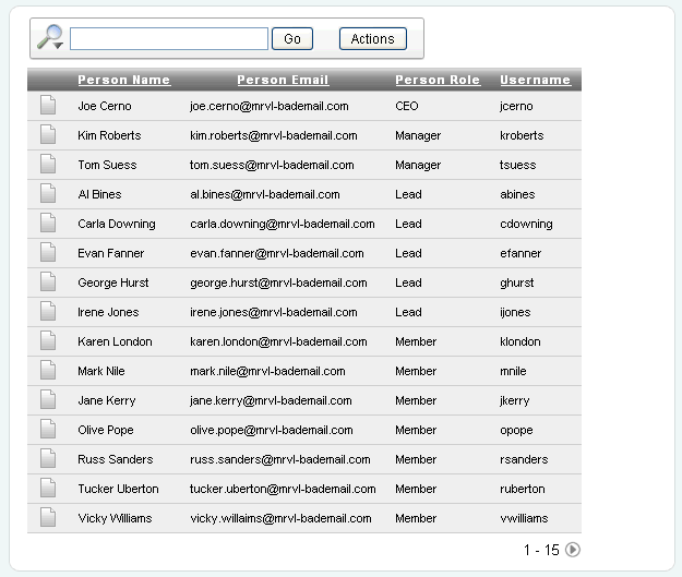

次に、対話モード・レポートの例を示します。
rpt_ir.gifの説明が続きます
rpt_ir.gifの説明

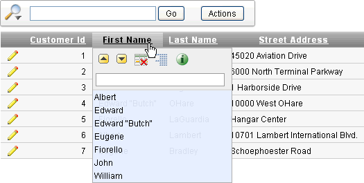

対話モード・レポートの各行の最初の列には、「検索バー」、「列ヘッダー」メニュー・リンクおよび「リンク列」アイコンがあります。これらのコンポーネントの詳細は、「対話モード・レポートのカスタマイズ」を参照してください。

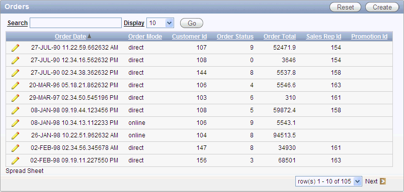

反対に、クラシック・レポートには、これらのカスタマイズ機能は含まれていません。次に、同じデータで構築したクラシック・レポートの例を示します。
rpt_classic.gifの説明が続きます
rpt_classic.gifの説明
クラシック・レポートには、検索バーや、各列の上部のリンクは含まれておらず、基本的なソートのみがサポートされます。
クラシック・レポートを使用すると、レポート列を使用して100列を表示できます。ツリー・ビューを使用するか、「レポート列属性」からページ区切りを行うことによって、追加の列を編集できます。

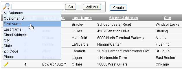

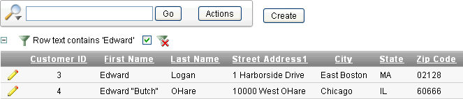

「列の選択」アイコンの使用
「列の選択」アイコンは、検索バーの左側に表示されます。このアイコンをクリックすると、現在のレポートのすべての列のリストが表示されます。
特定の列を検索するには、次のステップを実行します。
  1. 「列の選択」アイコンをクリックし、列を選択します。
    ir_select_col_rpt.gifの説明が続きます
  2. テキスト領域にキーワードを入力して、「実行」をクリックします。
    ir_select_col.gifの説明が続きます
    この例では、「次を含む行テキスト」: 'Edward'がレポートの上に表示されています。
  3. フィルタを無効にするには、「フィルタの有効化/無効化」チェック・ボックスを選択します。
  4. フィルタを削除するには、「フィルタの削除」アイコンをクリックします。

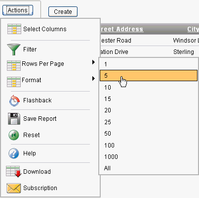

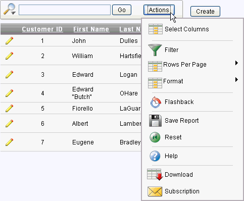

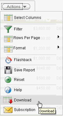

「アクション」メニューの使用
「アクション」メニューは、検索バーの「実行」ボタンの右に表示されます。このメニューを使用して、対話モード・レポートをカスタマイズします。
ir_action_menu.gifの説明が続きます
「アクション」メニューには、次のオプションがあります。
  • 「列の選択」は、表示する列と順序を指定します。「表示する列の選択」を参照してください。
  • 「フィルタ」は、問合せでWHERE句を追加または編集することで、レポートの焦点を絞ります。「フィルタの追加」を参照してください。
  • 「ページごとの行数」は、現在のレポートに表示する行数を決定します。「ページごとの行数の指定」を参照してください。
  • 「書式」には、次のサブメニューがあります。
  • 「フラッシュバック」: データを過去のある時点の状態で表示できます。「フラッシュバック問合せの実行」を参照してください。
  • 「レポートの保存」: 対話モード・レポートを保存します。ユーザーは、各自のユーザー資格証明に応じて、4種類のレポートを保存できます。「レポートの保存」を参照してください。
  • 「リセット」: レポートをデフォルトのレポート設定にリセットできます。「レポートのリセット」を参照してください。
  • 「ヘルプ」: 対話モード・レポートのカスタマイズ方法の説明を表示します。
  • 「ダウンロード」: レポートをダウンロードできます。使用可能なダウンロード形式は、ご使用のインストールとレポート定義によって異なります。「レポートのダウンロード」を参照してください。
  • 「サブスクリプション」: 対話モード・レポートを電子メールで受け取ることができます。「電子メールで送信されるレポートのサブスクライブ」を参照してください。

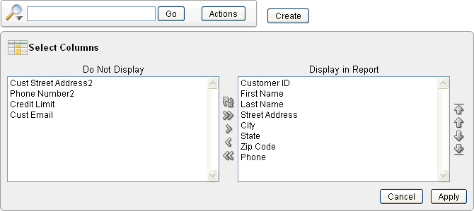

表示する列の選択
レポートをカスタマイズして特定の列を含めるには、「アクション」メニューで「列の選択」を選択します。
「列の選択」オプションを使用するには、次のステップを実行します。
  1. 「アクション」メニューをクリックし、「列の選択」を選択します。
    「列の選択」リージョンが表示されます。
    ir_select_column.gifの説明が続きます
  2. 移動する列を選択します。中央にある矢印をクリックして、「レポートに表示」ボックスから「表示しない」ボックスに列を移動します。複数の列を同時に選択する場合は、[CTRL]キーを押したままにします。
  3. 列の順序を変更するには、右側で一番上および一番下に対応する矢印をクリックします。
  4. 「適用」をクリックします。
    変更されたレポートが表示されます。

ページごとの行数の指定
「アクション」メニューで「ページごとの行数」を選択して、ページに表示する行数を指定できます。
表示する行数を指定するには、次のステップを実行します。
  1. 「アクション」メニューをクリックし、「ページごとの行数」を選択します。
  2. サブメニューから、数値を選択します。
    ir_row_per_page.gifの説明が続きます

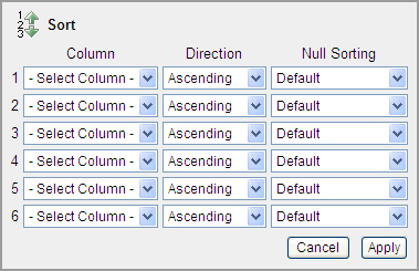

列およびソート順序の選択
「書式」サブメニューで「ソート」を選択して、表示する列およびソート順序(昇順または降順)を指定できます。また、NULL値の処理方法も指定できます。デフォルト設定を使用すると、NULL値は常に末尾に表示され、それ以外の場合は常に先頭に表示されます。
列ごとにソートするには、次のステップを実行します。
  1. 「アクション」メニューをクリックし、「書式」「ソート」の順に選択します。
    「ソート」リージョンが表示されます。
    ir_sort.gifの説明が続きます
    ir_sort.gifの説明
  2. 列、ソート方向(「昇順」または「降順」)、および「NULLソート」の動作(「デフォルト」「NULLを常に最後」または「NULLを常に最初」)を選択します。
  3. 「適用」をクリックします。

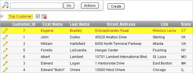

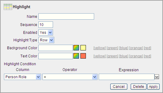

ハイライトの追加
「アクション」の「書式」サブメニューで「ハイライト」を選択して、レポート内の特定の行をハイライトするように表示をカスタマイズできます。
ハイライトを追加するには、次のステップを実行します。
  1. 「アクション」メニューをクリックし、「書式」「ハイライト」の順に選択します。
    「ハイライト」リージョンが表示されます。
    ir_highlight.gifの説明が続きます
    ir_highlight.gifの説明
  2. 次の情報を入力します。
    1. 名前: 対象のフィルタを説明する名前を入力します。
    2. 順序: ルールが評価される順序を示す数値を入力します。
    3. 有効: 「はい」を選択します。
    4. ハイライト・タイプ: 「セル」または「行」を選択します。「セル」が選択されると、「ハイライト条件」で参照される列がハイライトされます。
    5. バックグラウンド・カラー: ハイライトされる領域のバックグラウンドの新しい色を選択します。
    6. テキスト・カラー: ハイライトされる領域のテキストの新しい色を選択します。
    7. ハイライト条件: 列、演算子および式を選択します。
  3. 「適用」をクリックします。
    ir_highlight_rpt.gifの説明が続きます
    レポート上部の「レポート設定」領域に新しいハイライトが表示されることに注意してください。
  4. ハイライトを変更するには、次の操作を実行します。
    1. ハイライト名(この例では、Top Customer)をクリックします。
    2. 選択内容を編集して、「適用」をクリックします。
  5. ハイライトを無効にするには、「フィルタの有効化/無効化」チェック・ボックスを選択します。
  6. ハイライトを削除するには、「ハイライトの削除」をクリックします。

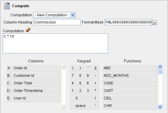

列の計算
「アクション」の「書式」サブメニューで「計算」を選択して、列に計算を追加できます。これらの計算は、算術計算(たとえば、NBR_HOURS/24)にすることも、既存の列に適用されているOracle標準のファンクションにすることもできます。一部は例として表示されますが、それ以外のファンクション(TO_DATEなど)も使用できます。
計算を作成するには、次のステップを実行します。
  1. 「アクション」メニューをクリックし、「計算」を選択します。
    「計算」リージョンが表示されます。
  2. 「計算」リージョンで、次の操作を実行します。
    1. 計算: 「新規計算」を選択します。
    2. 列ヘッダー: 作成する新しい列の名前を入力します。
    3. 書式マスク: 新しい列に適用するOracle書式マスクを選択します(たとえば、S9999)。
      次に、計算を作成します。
    4. 計算を作成します。
      • 列: 列または別名を選択します。
      • キーパッド: よく使用するキー用のショートカットを選択します。
      • ファンクション: 適切なファンクションを選択します。

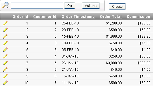

      次の例では、新しいCommission列を作成しています。この列では、式C*.10を使用して、10%の売上手数料を計算します。ここで、Cは注文合計です。
      ir_compute.gifの説明が続きます
      ir_compute.gifの説明
  3. 「適用」をクリックします。
    新しいCommission列を含む変更後のレポートが表示されます。
    ir_compute_eg.gifの説明が続きます

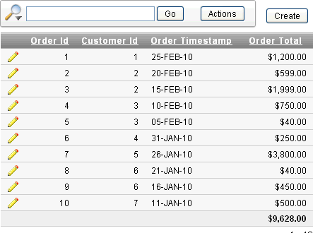

列の集計
「アクション」の「書式」メニューで「集計」を選択して、列(または集計)に対して算術計算を定義できます。集計は、各コントロール・ブレークの後に、集計が定義されているレポートの末尾の列内に表示されます。
列を集計するには、次のステップを実行します。
  1. 「アクション」メニューをクリックし、「書式」「集計」の順に選択します。
    「集計」リージョンが表示されます。
  2. 「集計」リージョンで、次の操作を実行します。
    1. 集計: 「新規集計」を選択します。
    2. ファンクション: 「合計」、「平均」、「カウント」、「別々にカウント」、「最小」、「最大」または「メジアン」のいずれかを選択します。
    3. 列: 列を選択します。
      ir_aggreg.gifの説明が続きます
      ir_aggreg.gifの説明
      この例では、合計、つまりOrder Total列を作成しています。
  3. 「適用」をクリックします。
    レポートの下部に、計算が表示されます。
    ir_aggreg_rpt.gifの説明が続きます
    この例の集計は、「Order Total」列の総数を示しています。

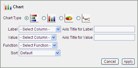

「アクション」メニューからのチャートの作成
チャートを作成するには、「アクション」の「書式」メニューから「チャート」を選択します。対話モード・レポートごとに1つのチャートを作成できます。定義後は、検索バーのリンクを使用して、チャート・ビューとレポート・ビューを切り替えることができます。
チャートを作成するには、次のステップを実行します。
  1. 「アクション」メニューをクリックし、「書式」「チャート」の順に選択します。
    「チャート」リージョンが表示されます。
    ir_chart.gifの説明が続きます
    ir_chart.gifの説明
  2. 「チャート」リージョンで、次の項目を指定します。
    1. チャート・タイプ: 作成するチャートのタイプ(横棒、縦棒、円または折れ線)を選択します。
    2. ラベル: ラベルとして使用する列を選択します。
    3. ラベルの軸タイトル: 選択された列に関連付けられている軸に表示されるラベルのタイトルを入力します(円グラフには使用できません)。
    4. 値: 値として使用する列を選択します。ファンクションがCOUNTである場合は、「値」を選択する必要はありません。
    5. 値の軸タイトル: 選択された列に関連付けられている軸に表示される値のタイトルを入力します(円グラフでは使用できません)。
    6. ファンクション: (オプション)選択された列で値に対して実行されるファンクションを選択します。
      「適用」をクリックします。検索バーに「チャートの表示」アイコンが表示されます。

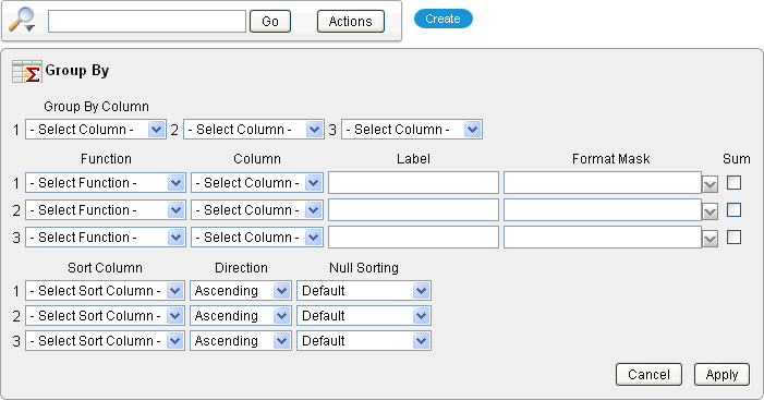

列のグループ化
「グループ化」を使用すると、結果セットを1つ以上の列でグループ化し、列に対して算術計算を実行できます。グループ化を定義した後、検索バーのビュー・アイコンを使用して、グループ化ビューとレポート・ビューを切り替えることができます。
グループ化を使用するには、次のステップを実行します。
  1. 「アクション」メニューをクリックし、「書式」「グループ化」の順に選択します。
    「グループ化」リージョンが表示されます。
    ir_group_by.gifの説明が続きます
    ir_group_by.gifの説明
  2. 「GROUP BY列」から、表示する列を選択します。
  3. 計算を含めるには、ファンクション、列、ラベルおよび書式マスクを選択します。
  4. ソートを指定するには、列、ソート方向およびNULL値のプリファレンスを選択します。
    検索バーに「グループ化」アイコンが表示されます。

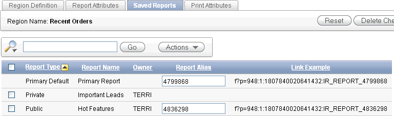

レポートの保存
開発者とエンド・ユーザーはどちらも対話モード・レポートを保存できます。ただし、最初に表示されるプライマリ・デフォルト・レポートを保存したり、代替デフォルト・レポートを作成できるのは、開発者のみです。

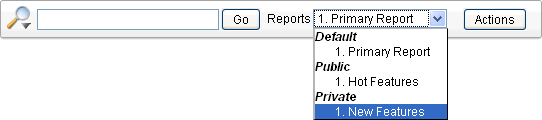

次の4種類の対話モード・レポートを保存できます。
  • プライマリ・デフォルト(開発者のみ)。プライマリ・デフォルトは、最初に表示されるレポートです。プライマリ・デフォルト・レポートは、名前を変更することも、削除することもできません。
  • 代替レポート(開発者のみ)。開発者は、複数のレポート・レイアウトを作成できます。開発者のみが代替レポートの保存、名前の変更または削除を実行できます。
  • パブリック・レポート(エンド・ユーザー)。このレポートを作成したエンド・ユーザーが保存、名前の変更または削除を実行できます。他のユーザーは、レイアウトを表示して別のレポートとして保存できます。
  • プライベート・レポート(エンド・ユーザー)。レポートを作成したエンド・ユーザーのみが表示、保存、名前の変更または削除を実行できます。
次に、対話モード・レポートの検索バーにある「レポート」リストを示します。
ir_reports_list.gifの説明が続きます

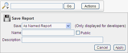

パブリックまたはプライベートの対話モード・レポートの保存
エンド・ユーザーは、対話モード・レポートを保存し、そのレポートをパブリックまたはプライベートとして分類できます。パブリック・レポートは、すべてのユーザーが表示できます。プライベート・レポートは、そのレポートを保存したユーザーのみが表示できます。
ヒント:
パブリック・レポートを保存するには、レポート属性ページの「アクション・メニューに含める」「パブリック・レポートの保存」を選択する必要があります。開発者は、認可スキームを適用して、「パブリック・レポートの保存」を有効または無効にすることもできます。「対話モード・レポートの検索バーのカスタマイズ」を参照してください。
パブリックまたはプライベートの対話モード・レポートを保存するには、次のステップを実行します。
  1. 保存する対話モード・レポートを含むページに移動します。
  2. レポートをカスタマイズします(たとえば、列の非表示、フィルタの追加など)。「「アクション」メニューの使用」を参照してください。
  3. 「アクション」メニューをクリックし、「レポートの保存」を選択します。
    「レポートの保存」リージョンが表示されます。
  4. 「レポートの保存」で、次のステップを実行します。
    1. 保存: 「名前付きレポートとして保存」を選択します。
    2. パブリック: レポートをすべてのユーザーが表示できるようにするには、このチェック・ボックスを選択します。レポートをプライベートにするには、このチェック・ボックスの選択を解除します。
    3. 名前: レポートの名前を入力します。
    4. 説明: 説明を入力します(オプション)。
    5. 「適用」をクリックします。

レポートのダウンロード
「アクション」メニューから「ダウンロード」を選択すると、対話モード・レポートをダウンロードできます。使用可能なダウンロード形式はご使用のインストールおよびレポート定義によって異なります。サポートされている形式は、カンマ区切りファイル(CSV)形式、HTML、電子メール、Microsoft Excel (XLS)形式、Adobe Portable Document Format (PDF)およびMicrosoft Wordリッチ・テキスト形式(RTF)です。「「アクション」メニューの「ダウンロード」オプションの構成」を参照してください。
レポートをダウンロードするには、次のステップを実行します。
  1. 「アクション」メニューをクリックし、「ダウンロード」を選択します。
  2. レポートのダウンロード形式を選択し、表示された指示に従います。

「列ヘッダー」メニューの使用
列ヘッダーをクリックすると、「列ヘッダー」メニューが表示されます。
ir_col_head_menu.gifの説明が続きます
「列ヘッダー」メニューには、次のオプションがあります。
  • 「昇順ソート」アイコン: レポートの列を昇順でソートします。
  • 「降順ソート」アイコン: レポートの列を降順でソートします。
  • 「列の非表示」: 列を非表示にします。すべての列を非表示にできるわけではありません。列を非表示にできない場合、「列の非表示」アイコンは表示されません。
  • 「ブレーク列」: 列にブレーク・グループを作成します。これにより、レポートから列がマスター・レコードとして抽出されます。
  • 「列情報」: 列に関するヘルプ・テキストを表示します(使用可能な場合)。
  • テキスト領域: 大/小文字を区別しない検索基準(ワイルドカードは不要)を入力するために使用します。値を入力すると、メニュー下部のLOVが縮小されます。その後、下部から値を選択できます。選択した値は、LOVの「列フィルタ・タイプ」に応じて、equal記号(=)またはcontainsのいずれかを使用してフィルタとして作成されます。または、懐中電灯アイコンをクリックし、LIKE修飾子を使用してフィルタとして作成する値を入力することもできます(たとえば、column LIKE '%ABC%')。
  • 一意のLOV: フィルタ基準を満たす一意の値のうち最初の500件が表示されます。列が日付の場合は、かわりに日付範囲のリストが表示されます。

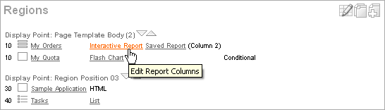

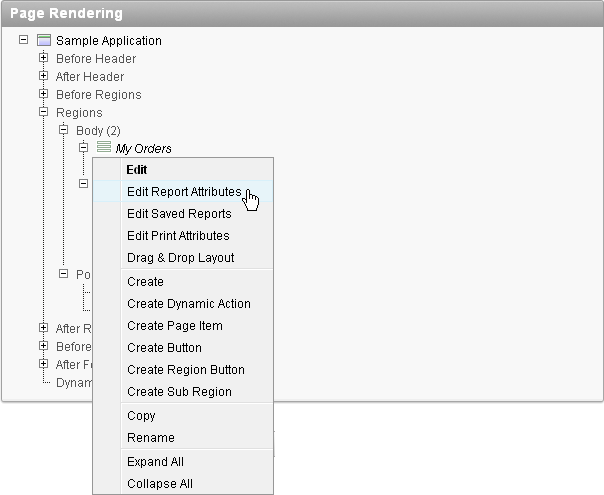

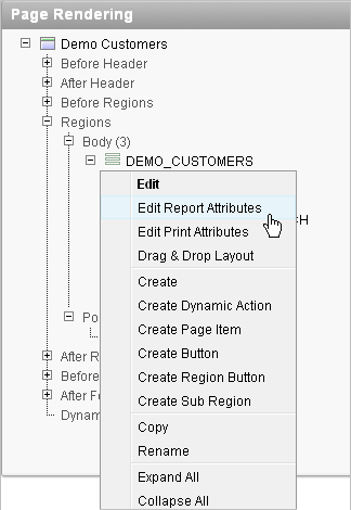

  4. 対話モード・レポートの属性ページにアクセスするには、次の操作を実行します。
    • ツリー・ビュー: リージョン名を右クリックし、「レポート属性の編集」を選択します。
      edit_rpt_attr_tree.gifの説明が続きます
    • コンポーネント・ビュー: 「リージョン」で、編集するレポート・リージョンの名前の横にある「対話モード・レポート」リンクをクリックします。
      int_rprt_att.gifの説明が続きます
      int_rprt_att.gifの説明

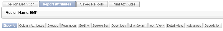

  5. レポート属性ページが表示されます。このページは次のセクションに分かれています。
  6. 特定の属性の詳細を表示するには、アイテム・ラベルをクリックします。
    ヘルプが使用できる場合、アイテム・ラベルの上にカーソルを置くとアイテム・ラベルは赤に変わり、カーソルは矢印と疑問符マークに変わります。「フィールドレベル・ヘルプについて」を参照してください。
ナビゲーションの選択肢について
レポート属性ページは、「列属性」、「グループ」、「ページ区切り」、「ソート」、「検索バー」、「ダウンロード」、「リンク列」、「アイコン・ビュー」、「詳細ビュー」、「詳細」および「説明」の各セクションに分かれています。
これらのセクションにはページをスクロール・ダウンするか、ページ上部のナビゲーション・ボタンをクリックすることでアクセスできます。
図int_rprt_nav.gifの説明が続きます
ページ上部のボタンを選択すると、選択されたセクションが表示され、その他のセクションはすべて一時的に非表示になります。ページのすべてのセクションを表示するには、「すべて表示」をクリックします。

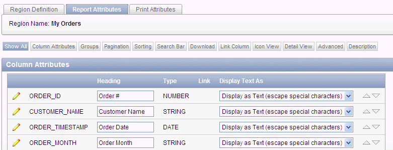

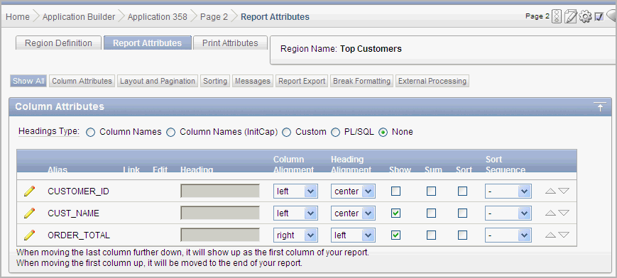

対話モード・レポートの列属性の編集
レポート属性ページの「列属性」セクションを使用すると、レポート・レイアウトを詳細に制御できます。たとえば、これらの属性を使用して、列ヘッダー・テキストの変更、列の位置の変更、または列の非表示化を行うことができます。
「列属性」にアクセスするには、次のステップを実行します。
  1. 作業領域のホームページで、「アプリケーション・ビルダー」をクリックします。
  2. アプリケーションを選択します。
  3. 編集する対話モード・レポートを含むページに選択します。
    ページ定義が表示されます。
  4. 対話モード・レポートの属性ページにアクセスします。「対話モード・レポートの属性ページへのアクセス」を参照してください。
    ページ上部に「列属性」セクションがある対話モード・レポートの属性ページが表示されます。
    int_rprt_col.gifの説明が続きます
    int_rprt_col.gifの説明
    「列属性」セクションを使用して、レポート列の外観と機能を制御します。
    「ヘッダー」には、レポートに含めるヘッダー・テキストが表示されます。「タイプ」は、問合せ列の型を示します。「リンク」列は、リンク列が現在定義されているかどうかを示します。
    表8-1に、レポート列の基本的な編集操作を示します。
    表 8-1 対話モード・レポートのレポート列の基本的な編集操作
    説明 開発者の操作
    列の表示順序を変更します。
    上矢印および下矢印をクリックして、列の表示順序を変更します。
    この表示順序は単一行ビュー(有効になっている場合)でのみ使用されることに注意してください。レポート列の表示には影響しません。レポート列の表示は、レポートを実行して保存するときに変更できます。
    列グループの割当てを変更します。
    列グループが定義されている場合、「列グループ」で列を個別に割り当てることができます。
    列ヘッダーのテキストを変更します。
    「ヘッダー」で、異なるヘッダー・テキストを入力します。
    列の表示方法を変更します。
    「表示テキスト」からオプションを選択します。

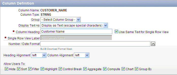

    列属性ページで、特定の列の属性をさらに詳細に指定できます。
  5. 列属性ページにアクセスするには、該当する列の別名の横にある「編集」アイコンをクリックします。
    「列の定義」が表示されます。
    ir_col_def.gifの説明が続きます
    ir_col_def.gifの説明
    「ユーザーに許可する操作」の下のチェック・ボックスを使用して、ユーザーによるレポートの操作を制御します。オプションには、「非表示」、「ソート」、「フィルタ」、「ハイライト」、「コントロール・ブレーク」、「集計」、「計算」、「チャート」および「グループ化」があります。
  6. 「列の定義」の「ユーザーに許可する操作」で、該当するチェック・ボックスを選択します。
検索バーは各対話モード・レポートの上部に表示され、「検索」アイコン、テキスト領域、「実行」ボタンおよび「アクション」メニューが含まれています。
ir_search_bar.gifの説明が続きます
対話モード・レポートの属性ページの「検索バー」セクションのオプションを選択および選択解除して、検索バーを削除したり、カスタマイズすることができます。

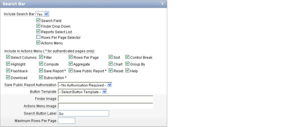

    これらの属性を使用して、検索バーの表示方法をカスタマイズします。表8-3に、「検索バー」属性を示します。
    表8-3 「検索バー」属性
    属性 説明
    検索バーを含める
    「はい」または「いいえ」を選択します。「いいえ」を選択すると、次のデフォルトのコンポーネントが削除されます。
    • 検索フィールド: 検索基準を入力するテキスト・フィールドが検索バーに表示されます。
    • ファインダ・ドロップ・ダウン: 選択した1列またはすべての列に対してユーザーが検索できるようにします。
    • レポート選択リスト: レポートに代替デフォルト、共有レポートまたはパーソナル・レポートが含まれている場合に、レポート選択リストを表示します。「レポートの保存」を参照してください。
    • ページごとの行数セレクタ: 選択リストが表示され、1ページ当たりに表示される行数をそのリストから選択できます。
    • アクション・メニュー: 選択した「アクション」に基づいてユーザーがレポートをカスタマイズできるようにします。
    アクション・メニューに含める
    「アクション」メニューに含める機能を選択および選択解除します。使用可能なオプションは次のとおりです。
    • 列の選択: レポート列の表示/非表示および並替えを行うときに使用します。
    • フィルタ: レポートにフィルタを追加するときに使用します(たとえば、STATE = VA)。
    • ページごとの行数: 「ページごとの行数」メニューを表示するときに使用します。
    • ソート: 列をソートするときに使用します。
    • コントロール・ブレーク: レポート列にコントロール・ブレークを作成するときに使用します。
    • ハイライト: 特定の行をハイライトする条件を定義するときに使用します。
    • 計算: 計算結果の列を追加するときに使用します。
    • 集計: レポート列に集計計算を含めるときに使用します。
    • チャート: レポートのデータを利用せずにFlashチャートを作成するときに使用します。
    • グループ化: レポートのデータを利用せずに「グループ化」ビューを作成するときに使用します。
    • フラッシュバック: レポート・データを過去のある時点までフラッシュバックするときに使用します。
    • レポートの保存: 後で利用できるようにレポート設定を保存するときに使用します。認証済ページにのみ使用できます。
    • パブリック・レポートの保存*: すべてのユーザーが表示できるようにパブリック・レポートを保存するときに使用します。このオプションを有効にするには、「レポートの保存」を選択する必要があります。認証済ページにのみ使用できます。
    • リセット: レポートをデフォルト設定にリセットするときに使用します。
    • ヘルプ: 対話モード・レポートの使用方法を表示するときに使用します。
    • ダウンロード: レポートを様々な形式でダウンロードするときに使用します。
    • サブスクリプション*: レポートを電子メールで送信するようにサブスクリプションをスケジュールするときに使用します。未認証ページにのみ使用できます。
    参照: 「「アクション」メニューの使用」
    レポートのパブリック保存の認可
    ユーザーは、レポートを保存し、そのレポートをパブリックまたはプライベートとして分類できます。パブリック・レポートは、すべてのユーザーが表示できます。プライベート・レポートは、そのレポートを保存したユーザーのみが表示できます。
    「アクション」メニューで「パブリック・レポートの保存」を有効にすることに加え、「パブリック・レポートの保存」を有効にする権限を持つユーザーを決定する認可スキームを定義することによって、セキュリティを強化できます。
    パブリック・レポートのサポートを有効にするには、このリストから認証方式を選択する必要があります。
    ボタン・テンプレート
    検索リージョンおよびダイアログに表示されるボタンのテンプレートを選択します。
    ファインダ・イメージ
    イメージを指定します。イメージを定義しなかった場合、次のイメージが使用されます。
    /i/htmldb/builder/finder_w_dropdown.gif
    アクション・メニューのイメージ
    イメージを指定します。イメージを定義しなかった場合、デフォルトのボタンが使用されます。
    検索ボタン・ラベル
    検索ボタン・ラベルとして使用するテキストを指定します。
    最大行数/ページ
    「ページごとの行数セレクタ」に表示する最大数を入力します。
「アクション」メニューに「ダウンロード」オプションを追加すると、ユーザーが対話モード・レポートをカンマ区切りファイル(CSV)形式、HTML、Microsoft Excel (XLS)形式、Adobe Portable Document Format (PDF)、Microsoft Wordリッチ・テキスト形式(RTF)、または電子メール添付のHTMLとしてダウンロードできます。
download.gifの説明が続きます
download.gifの説明
ダウンロード形式の有効化
ダウンロード形式を構成するには、次のステップを実行します。
  1. 対話モード・レポートを含むページにナビゲートします。
  2. 対話モード・レポートの属性ページにアクセスします。「対話モード・レポートの属性ページへのアクセス」を参照してください。
  3. 「検索バー」までスクロールします。
    1. 「検索バーを含める」で、「はい」を選択し、「アクション・メニュー」を選択します。
    2. 「アクション・メニューに含める」で、「ダウンロード」を選択します。
  4. 「ダウンロード」までスクロールします。
  5. ダウンロード形式を選択します。オプションは次のとおりです。
    ヒント:
    「アクション」メニューに「ダウンロード」オプションが表示されるのは、ファイル形式を選択した場合のみです。
  6. 「変更の適用」をクリックします。

レポート列をLOVとして定義するには、次のステップを実行します。
  1. 対話モード・レポートの属性ページにアクセスします。「対話モード・レポートの属性ページへのアクセス」を参照してください。
  2. 該当する列の横にある「編集」アイコンをクリックして、列属性ページにアクセスします。
    「列属性」ページが表示されます。
  3. 「LOV」までスクロールします。
  4. 「列フィルタLOV」で、LOVをレポートの列リストのフィルタとして作成する方法を指定します。選択可能なオプションは次のとおりです。
    • なし: LOVのフィルタが無効になります。
    • 列タイプに基づくデフォルト: STRINGおよびNUMBERの列では固有の列値からLOVを導出します。DATE列では、事前定義された日付範囲からLOVを導出します。
    • 「単語を含む」のフィルタ処理に定義済LOVを使用: 定義済LOVのSQL問合せからLOVを導出してcontainsフィルタを作成します。
    • 完全一致のフィルタ処理に名前付きLOVを使用: 名前付きLOVからLOVを導出してequalフィルタを作成します。
    • 「単語を含む」のフィルタ処理に名前付きLOVを使用: 名前付きLOVからLOVを導出してcontainsフィルタを作成します。
  5. 「変更の適用」をクリックします。

保存済のレポートの別名の編集
開発者は、保存されたレポート・ページに移動して、レポートの別名を編集したり、リンク例を表示することができます。
保存されたレポート・ページにアクセスするには、次のステップを実行します。
  1. 「作業領域」ホームページで、「アプリケーション・ビルダー」アイコンをクリックします。
  2. アプリケーションを選択します。
  3. 保存済の対話モード・レポートを含むページ定義に移動します。
    ページ定義が表示されます。
  4. 保存されたレポート・ページにアクセスするには、次の操作を実行します。
    • ツリー・ビュー: リージョン名を右クリックし、「保存されたレポートの編集」を選択します。
    • コンポーネント・ビュー: 「リージョン」で、「保存されたレポート」リンクをクリックします。
      保存されたレポート・ページが表示されます。
  5. 「レポート別名」で、次のいずれかの操作を実行できます。
    • 保存済のレポートの新しい別名を入力します。
    • リンク例をコピー・アンド・ペーストして、保存済の特定のレポートへのリンクを設定します。
  6. 「変更の適用」をクリックします。
保存済のレポートの表示および削除
各対話モード・レポートには、複数のデフォルト・レポートを含めることができます。「プライマリ・デフォルト」と分類されたレポートは最初から表示され、名前を変更することも、削除することもできません。「代替デフォルト」として保存されたレポートは、検索バーの「レポート」リストから選択できます。
エンド・ユーザーは、レポートを保存し、そのレポートをパブリックまたはプライベートとして分類することもできます。パブリック・レポートは、すべてのユーザーが表示できます。プライベート・レポートは、そのレポートを保存したユーザーのみが表示できます。詳細は、「レポートの保存」を参照してください。
保存済のレポートのリストを表示するには、次のステップを実行します。
  2. 「保存されたレポート」タブをクリックします。
    レポートには、保存済のすべてのレポートがレポート・タイプ、レポート名、所有者およびレポート別名別に表示されます。
    ir_saved_reports.gifの説明が続きます
  3. レポートを削除するには、レポートを選択し、「チェックした項目の削除」をクリックします。

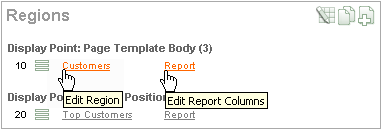

  4. 「レポート属性」ページを表示するには、次のステップを実行します。
      rprt_edit_tree.gifの説明が続きます
    • コンポーネント・ビュー: 編集するレポート・リージョンの横にある「レポート」リンクをクリックします。
      図rprt_edit.gifの説明が続きます
      図rprt_edit.gifの説明
  5. 特定の属性の詳細を表示するには、アイテム・ラベルをクリックします。
  6. 変更を保存するには、「変更の適用」をクリックします。
ナビゲーションの選択肢について
レポート属性ページは、「列属性」、「レイアウトおよびページ区切り」、「ソート」、「メッセージ」、「レポートのエクスポート」、「ブレーク書式」および「外部プロセス」の各セクションに分かれています。
classic_rprt_nav.gifの説明が続きます
列属性を使用したクラシック・レポートのレイアウト変更
レポート属性ページの「列属性」セクションを使用すると、レポート・レイアウトを詳細に制御できます。たとえば、これらの属性を使用して、列ヘッダー・テキストの変更、列の位置の変更、列の非表示化、列の合計の作成、またはソート順序の選択を行うことができます。
  2. アプリケーションを選択します。
  3. ページを選択します。
    ページ定義が表示されます。
  4. 対話モード・レポートの属性ページにアクセスします。「クラシック・レポートの属性へのアクセス」を参照してください。
    ページ上部に「列属性」セクションがあるレポート属性ページが表示されます。
    図rpt_att.gifの説明が続きます
    図rpt_att.gifの説明
    「ヘッダー・タイプ」はレポートの見出しの生成方法を指定します。「リンク」列は列リンクが現在定義されているかどうかを示します。「編集」列は列が現在更新可能かどうかを示します。
    表8-5に、レポート列の基本的な編集操作を示します。
    表 8-5 クラシック・レポートのレポート列の基本的な編集操作
    説明 開発者の操作
    列の表示順序を変更します。
    ヘッダーの位置合せを変更します。
    「列の位置合せ」で、列の位置を選択します。
    列ヘッダーのテキストを変更します。
    表示する列を制御します。
    「表示」をクリックして、列を表示させるようにします。
    一意のソート順序を有効にします。
    「ソート」をクリックし、「ソート順序」から順序番号を選択します。
    任意の数の列をソート可能にできます。ただし、1つ以上の列にソート順序が定義されている必要があります。
    列の合計を有効にします。
    「合計」をクリックして、列の合計を有効にします。

クラシック・レポートでの列ソートの有効化
レポート属性ページで列ソートを有効にできます。
列ソートを有効にするには、次のステップを実行します。
  1. 対話モード・レポートの属性ページにアクセスします。「クラシック・レポートの属性へのアクセス」を参照してください。
    「レポート属性」ページが表示されます。
  2. 「列属性」で、ソートする列の横にある「ソート」チェック・ボックスを選択します。
  3. 「ソート順序」から、順序番号を選択します。
    「ソート順序」はオプションです。ただし、ソート可能な列が1列以上ある場合は、定義済のソート順序が1列以上で必要です。
  4. 「ソート」までスクロールします。
  5. 昇順イメージ属性および降順イメージ属性を指定するか、または「デフォルトの設定」をクリックします。
  6. 「変更の適用」をクリックします。

クラシック・レポートでの更新可能な列の定義
列属性ページの「表形式フォームの要素」属性を編集することで更新可能な列を作成できます。Application Expressエンジンは、次の場合にのみ更新を実行できることに注意してください。
  • 複数行の更新が定義されている場合
  • 更新済データを処理するためにPL/SQLプロセスが実装されている場合
  • 組込み表形式フォームの要素および表示タイプを使用している場合、レポートは、SQL問合せ(更新可能レポート)のタイプを使用して定義する必要があります。
更新可能な列属性を定義するには、次のステップを実行します。
  1. クラシック・レポートの属性のページにアクセスします。「クラシック・レポートの属性へのアクセス」を参照してください。
    「レポート属性」ページが表示されます。
    「列属性」ページが表示されます。
  3. 「列属性」で、次のように指定します。
    1. 表示形式: 更新可能な列の型を選択します。
      列を更新可能にするには、このオプションを使用します。更新は、複数行の更新が定義されている場合、または更新済データを処理するためにPL/SQLプロセスが実装されている場合にのみ実行できます。
    2. 数値/日付書式: 「日付ピッカー」の「表示形式」タイプを選択している場合は選択を行います。
    3. 要素の幅: フォーム・アイテムの幅を指定します。
    4. 行数: テキスト領域に適応するフォーム・アイテムの高さを指定します。
    5. 要素属性: スタイルまたは標準のフォーム要素属性を定義します。
    6. 要素オプションの属性: ラジオ・グループまたはチェック・ボックス内のアイテムのフォーム要素属性を指定します。
  4. 「表形式フォームの属性」で、次のように指定します。
    1. デフォルト・タイプ: デフォルトのタイプを指定します。
    2. デフォルト: デフォルトのソースを指定します。
    3. 参照表の所有者: 参照表の所有者を指定します。この属性は、アプリケーション間の列の参照を「ユーザー・インタフェースのデフォルト値」と比較するときに使用します。この参照は、ウィザードによる初期化後、可能であれば手動で維持します。
    4. 参照表名: 対象の列が参照する表またはビューを指定します。この属性は、アプリケーション間の列の参照を「ユーザー・インタフェースのデフォルト値」と比較するときに使用します。この参照は、ウィザードによる初期化後、可能であれば手動で維持します。
    5. 参照列名: 対象のレポート列が参照する列名を指定します。この属性は、アプリケーション間の列の参照を「ユーザー・インタフェースのデフォルト値」と比較するときに使用します。この参照は、ウィザードによる初期化後、可能であれば手動で維持します。
  5. 「変更の適用」をクリックします。

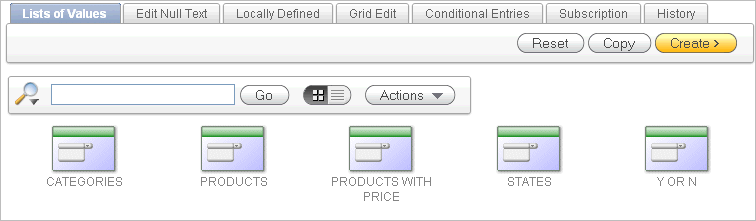

クラシック・レポートでのLOVとしての列定義
列は、ラジオ・グループとしてレンダリングするか、静的LOV、名前付きLOVまたは問合せベースのLOVとしてレンダリングできます。たとえば、選択リストまたはポップアップLOVを使用して列をレンダリングできます。または、LOVに基づく読取り専用テキストとして列をレンダリングすることもできます。
この最後の方法は、表示参照値を作成する場合に効果的な手法であり、特に、更新できない通常のレポートで役立ちます。この方法を使用すると、SQL JOIN文を記述することなく、列の値を表示できます。
LOVとしてレポート列をレンダリングするには、次のステップを実行します。
    「レポート属性」ページが表示されます。
    列属性ページが表示されます。次に、列のレンダリング方法(ラジオ・グループ、LOV、選択リストなど)を指定します。
  3. 「列属性」で、「表示形式」リストから選択します。
  4. 「LOV」までスクロールします。
  5. 「名前付きLOV」で、LOVリポジトリから選択します。「アプリケーション・レベルでのLOVの作成」を参照してください。
  6. LOVにNULL値を含めるには、次のステップを実行します。
    1. NULLの表示: 「はい」を選択します。
    2. NULL表示値: ここにNULLオプションの表示値を入力します。
    3. NULL戻り値: 対象のアイテムのLOVに使用するNULL値を入力します。値を指定しなかった場合のデフォルトは%null%です。
    また、列には、LOVで表示されない値を格納することもできます。
  7. LOVで表示されない値を定義するには、次のステップを実行します。
    1. 「追加値の表示」で、「はい」を選択します。
      追加値は、実際の列値がLOVの一部ではない場合に使用されます。このような場合は、実際の値が表示されます。追加値を表示しない場合は、誤った値になる可能性があり、データが不適切に自動更新されます。
    2. 「NULL値」で、表示する値を指定します。
    3. 名前付きLOVを選択していない場合は、「LOV問合せ」フィールドに選択リストを表示するための問合せを入力します。
  8. 名前付きLOVを選択していない場合、LOV定義に選択リストを表示するために使用する問合せを入力します。
  9. 「変更の適用」をクリックします。

  1. アプリケーションで、出力するクラシック・レポート・リージョンを含むページを選択します。
    ページ定義が表示されます。
  2. レポート属性ページにアクセスします。「クラシック・レポートの属性へのアクセス」を参照してください。
  3. 「出力属性」タブをクリックします。

  1. アプリケーションで、出力する対話モード・レポート・リージョンを含むページを選択します。
    ページ定義が表示されます。
  2. 「リージョン」で、出力するリージョンの横にある「対話モード・レポート」をクリックします。

マスター・ディテール・フォームを実行すると、データは様々なフォーム要素(テキスト・フィールド、テキスト領域、日付ピッカー、選択リスト、ラジオ・グループなど)を使用してレポートとしてレンダリングされます。
rprt_master_detail.gifの説明が続きます
デフォルトでは、日付列は「日付ピッカー」アイテム・タイプを使用して作成されます。他の列については、ユーザー・インタフェースのデフォルト値を定義しておくことで、LOVに基づく選択リスト、または数値フィールドと大きなテキスト領域として自動的に作成できます。
新しい行を追加するには、「作成」をクリックします。行の詳細を編集するには、「編集」アイコンをクリックします。

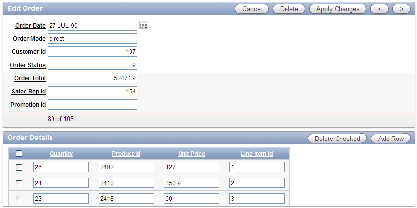

「マスター・ディテール」では、マスター・レコードは標準フォームとして表示され、詳細レコードはページの下部の表形式フォームに表示されます。

ページの作成ウィザードを使用したマスター・ディテール・フォームの作成
ページの作成ウィザードでは、データベースに外部キー・リレーションシップが定義されていない2つの表からマスター・ディテールを作成できます。基礎となるデータベースで外部キーと適切に定義されたリレーションシップを使用することをお薦めしますが、開発者は必ずしも各自のデータベース・モデルを変更できるわけではありません。
ウィザードを使用して作成したマスター・ディテール・フォーム・ページ上のマスター・フォームには、ユーザーがマスター結果セット内で前後に移動するためのボタンが含まれています。ウィザードの実行中に、どの列でナビゲーションの順序を決定するかを選択します。また、2ページまたは3ページで構成されるマスター・ディテール・フォームを作成し、個別のページの単一レコード編集でレポートに表示される詳細レコードを含めることもできます。
ページの作成ウィザードを使用してマスター・ディテール・フォームを作成するには、次のステップを実行します。
  2. アプリケーションを選択します。
  3. 「ページの作成」をクリックします。
  4. 「フォーム」を選択して、「次へ」をクリックします。
  5. 「マスター・ディテール・フォーム」を選択して、「次へ」をクリックします。
    マスター・ディテール・ウィザードが表示されます。
  6. 「マスター表」で、次のステップを実行します。
    1. 表またはビューの所有者を選択します。
    2. 表またはビューの名前を選択します。
      そのオブジェクトの列が「使用可能な列」の下に表示されます。
    3. フォームに表示する列を選択してから矢印キーをクリックして、それを「表示列」に移動します。
    4. 「次へ」をクリックします。
  7. 「ディテール表」で、次のステップを実行します。
    1. 「はい」または「いいえ」を選択して、関連する表のみを表示するかどうか指定します。
    2. 表またはビューの所有者を選択します。
    3. 表またはビューの名前を選択します。
    4. フォームに表示する列を選択してから矢印キーをクリックして、それを「表示列」に移動します。
    5. 「次へ」をクリックします。
  8. 「主キーのソース」で、マスター表の主キー列を選択し、「次へ」をクリックします。次に、ディテール表の主キー列を選択し、「次へ」をクリックします。次のオプションがあります。
    • 既存のトリガー: 主キーを移入するためトリガーが定義されている場合、またはユーザーが主キー値を手動で入力することが予想される場合は、このオプションを選択します。ディテール表では、ユーザー入力の主キー値はサポートされません。
    • カスタムPL/SQLファンクション: 主キーを移入するためPL/SQLファンクションを指定する場合は、このオプションを選択します。
    • 既存の順序: 既存の順序が主キーの生成に使用される場合は、このオプションを選択します。
  9. 「マスター・オプション」で、マスター行のナビゲーションを含めるかどうかを指定して「次へ」をクリックします。
    マスター行のナビゲーションを含める場合は、ナビゲーション順の列を定義します。ナビゲーション順の列が定義されていないと、マスターの更新フォームは、主キー列を使用してナビゲートします。
  10. 「レイアウト」で、マスター・ディテールの構築方法を指定して「次へ」をクリックします。オプションは、次のとおりです。
    • 「同一ページで表形式フォームとしてディテールの編集」では、2ページのマスター・ディテールが作成されます。「別のページでディテールの編集」では、3ページのマスター・ディテールが作成されます。
    • 「別のページでディテールの編集」では、3ページのマスター・ディテールが作成されます。
  11. 「ページ属性」で、マスター・ページおよびディテール・ページ情報を確認および編集してから「次へ」をクリックします。
  12. 「タブ」で、タブ・セットを含めるかどうかを指定して「次へ」をクリックします。
  13. 「作成」をクリックします。

  2. 「リージョン定義」にアクセスします。
    • ツリー・ビュー: 「ページ・レンダリング」で、リージョン名をダブルクリックします。
    • コンポーネント・ビュー: 「リージョン」で、リージョン名を選択します。

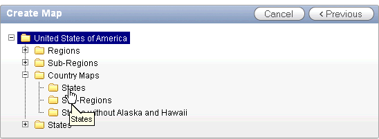

  4. 「マップ」を選択し、「次へ」をクリックします。
  5. 「マップ・タイプ」で、「アメリカ合衆国」を選択し、「次へ」をクリックします。

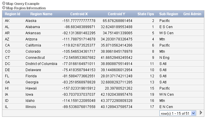

  6. 「マップ・ソース」で、「国マップ」を展開し、「州」を選択します。
    maps_source1.gifの説明が続きます
    maps_source1.gifの説明
  7. 「ページ属性」で、適切な属性を指定し、「次へ」をクリックします。
  8. タブを含めるかどうかを指定して、「次へ」をクリックします。
  9. 「マップ属性」で、適切な属性を選択し、「次へ」をクリックします。
    問合せページが表示されます。
  10. ページの下部にある「マップ・リージョン情報」リージョンを展開して確認します。
    maps_source2.gifの説明が続きます
    maps_source2.gifの説明

チャートの作成後は、「チャート属性」ページでチャート属性を編集してチャートの表示を変更できます。
「チャート属性」ページにアクセスするには、次のステップを実行します。
  1. ページ定義にナビゲートします。「ページ定義へのアクセス」を参照してください。
  2. チャート属性ページにアクセスします。
      リージョン定義が表示されます。
  3. 「チャート属性」をクリックします。
  4. 対象となる属性を編集します。
  5. ページ上の特定のアイテムの詳細を表示するには、アイテム・ラベルをクリックします。
  6. 「変更の適用」をクリックします。

「LOV」ページについて
作成したLOVは、LOVページに表示されます。
図lov_page.gifの説明が続きます
図lov_page.gifの説明
ナビゲーション・バーはページの上部に表示され、次のコントロールが含まれています。
  • 「検索」アイコン: 虫めがねに似ています。このアイコンをクリックして、検索を特定の列のみに絞ります。すべての列を検索するには、「すべての列」を選択します。
  • テキスト領域: 大/小文字を区別しない検索基準(ワイルド・カード文字は暗黙的に定義される)を入力し、「実行」をクリックします。
  • ビュー・アイコン: このコントロールを使用して、アイコン・ビューとレポート・ビューを切り替えます。ビューを変更するには、次のアイコンをクリックします。
    • 「アイコンの表示」(デフォルト)では、各LOVが大きいアイコンとして表示されます。
    • 「レポートの表示」では、各LOVがレポート内の1行として表示されます。
  • 「実行」ボタン: 検索を実行します。
  • 「アクション」メニュー: 「アクション」メニューを表示します。このメニューを使用して、対話モード・レポートをカスタマイズします。「「アクション」メニューの使用」を参照してください。

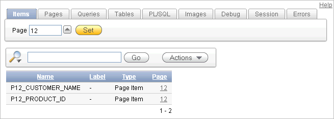

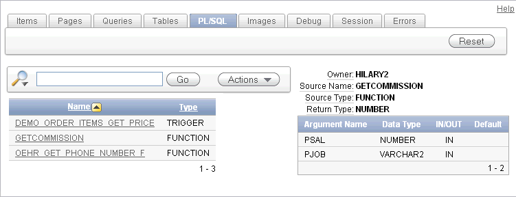

「検索」アイコンの使用
アプリケーション・ビルダー内の多くのページでは「検索」アイコンをクリックすることでアイテム、ページ、問合せ、表、PL/SQLコード、イメージまたはカスケード・スタイルシートを検索できます。
内容は次のとおりです。
「検索」アイコンについて
「検索」アイコンは次の図に示すように懐中電灯のような形をしており、ほとんどの場合「ページの実行」および「ページの編集」アイコンの右側に表示されます。「検索」アイコンはアプリケーションのホームページ、ページ定義、アプリケーション属性ページ、および共有コンポーネントを作成および管理するためのページなど、アプリケーション・ビルダーの多くのページに表示されます。

    「アイテム・ファインダ」が表示されます。検索バーはページの上部に表示され、次のコントロールが含まれています。
    • 「列の選択」アイコン: 虫めがねに似ています。このアイコンをクリックして、検索を特定の列に絞り込みます。すべての列を検索するには、「すべての列」を選択します。
    • 「アクション」メニュー: アイコンをクリックすると、「アクション」メニューが表示されます。このメニューを使用して、対話モード・レポートをカスタマイズします。「「アクション」メニューの使用」を参照してください。
    図item_finder.gifの説明が続きます
    図item_finder.gifの説明
  2. 特定のページのアイテムのみを表示するようにレポートを限定する場合は、一番右側の列で該当するページ番号をクリックします。
    ページ上部の「ページ」フィールドに、選択したページ番号が表示されます。ビューを開いてすべてのページを表示するには、「ページ」フィールドのページ番号を削除して、「実行」をクリックします。

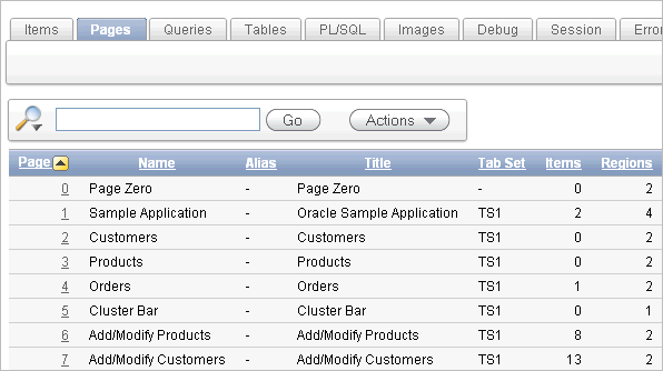

「ページ・ファインダ」の使用
ページ(またはページ定義)はアプリケーションの基本的な構成要素です。「ページ・ファインダ」を使用すると、現在のアプリケーション内、または作業領域に関連付けられたスキーマ内のページを検索できます。
ページを検索するには、次のステップを実行します。
  1. 「検索」アイコンをクリックします。
  2. 「ページ」タブをクリックします。
    ページ・ファインダ・レポートが表示されます。ここにはページ番号、ページ名、ページ別名、タイトル、タブ・セット、およびページ上のアイテムおよびリージョン数のカウントが表示されます。
    図pages_finder.gifの説明が続きます
  3. アイテム・ページにリンクするには、ページ番号をクリックします。

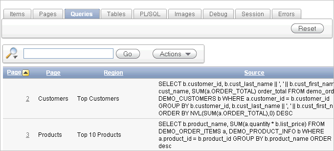

問合せファインダの使用
問合せファインダを使用すると、アプリケーション内、またはワークスペースに関連付けられたスキーマ内の問合せを検索できます。
問合せファインダを使用して問合せを検索するには、次のステップを実行します。
  2. 「問合せ」タブをクリックします。
    「問合せファインダ」レポートが表示され、その中にはページ番号、ページ名、問合せを含むリージョンおよび問合せソースが含まれます。
    図query_finder.gifの説明が続きます

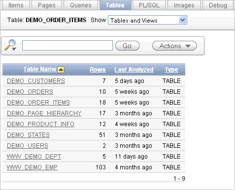

表ファインダ」の使用
「表ファインダ」を使用すると、作業領域に関連付けられたスキーマ内の表を表示できます。
現在のスキーマに関連付けられた表を表示するには、次のステップを実行します。
  2. 「表」タブをクリックします。
    「表ファインダ」が表示されます。
    図table_finder.gifの説明が続きます
    選択したタブを表示する検索バーはページの上部に表示され、次のコントロールが含まれています。
  3. 表名を選択します。
    表定義が表示されます。
    このレポートには列名、データ型、長さ、精度およびスケールが表示され、ページ下部には表を再作成するために必要なSQLが表示されます。

PL/SQLファインダの使用
PL/SQLファインダを使用すると、作業領域に関連付けられたスキーマ内の、各オブジェクトに関連付けられたストアド・プロシージャ、ファンクションおよびパッケージに関する詳細を検索して表示できます。
現在のスキーマのPL/SQLコードを検索するには、次のステップを実行します。
  2. 「PL/SQL」タブをクリックします。
    PL/SQLファインダが表示されます。
  3. 詳細を表示するには、プロシージャ、ファンクションまたはパッケージの名前を選択します。
    図plsql_finder.gifの説明が続きます
    プロシージャ、パッケージまたはファンクションの名前が、所有者、ソース名、ソース・タイプ、戻り型、引数名、データ型およびIN/OUTパラメータなどの情報とともに表示されます。

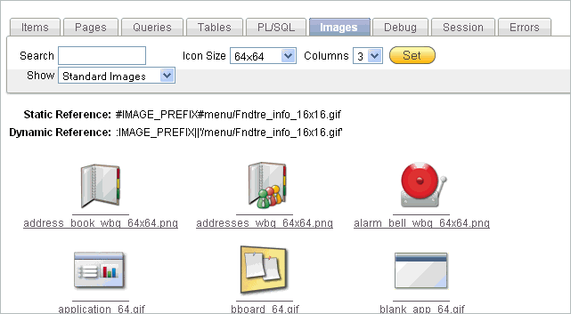

イメージ・ファインダの使用
イメージ・ファインダを使用して、カレント・アプリケーションに使用可能なイメージを識別できます。
使用可能なイメージを表示するには、次のステップを実行します。
  2. 「イメージ」タブをクリックします。
    イメージ・ファインダが表示されます。
    図image_finder.gifの説明が続きます
  3. 「表示」から、表示するイメージのタイプを選択します。オプションは次のとおりです。
    • 標準イメージ
    • 作業領域イメージ
    • アプリケーション・イメージ

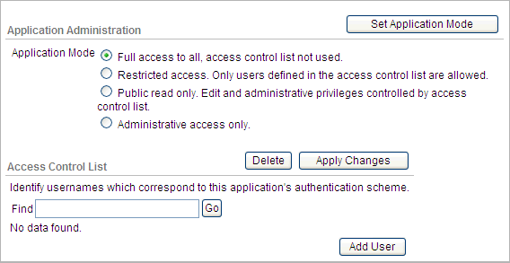

アプリケーション・モードの選択とユーザーの追加
アクセス制御管理ページを実行し、アプリケーション・モードを選択してからアクセス制御リストへユーザーを追加することによって、アプリケーションへのアクセスを制御できます。
内容は次のとおりです。
アプリケーション・モードの選択
アプリケーション・モードを選択するには、次のようにします。
  1. アクセス制御リストを作成します。「アクセス制御リストの作成」を参照してください。
    アクセス制御管理というページが作成されます。
  2. アクセス制御管理ページを実行します。「ページまたはアプリケーションの実行」を参照してください。
  3. アプリケーション・モードを選択します。次のオプションがあります。
    • すべての対象への完全なアクセス権。アクセス制御リストは使用されません。
      すべてのユーザーがアプリケーションにアクセスできるようにするには、このオプションを選択します。
    • 制限付きアクセス権。アクセス制御リストに定義されたユーザーのみが許可されます。
      アクセス制御リスト上のユーザーのみにアクセスを許可するには、このオプションを選択します。アクセス制御リスト上のユーザーだけが、認可スキームに関連付けられたページおよびコンポーネントを表示できます。
    • パブリック読取り専用。アクセス制御リストによって制御される編集および管理の権限です。
      アクセス制御 - 認可スキームの表示に関連付けられたページおよびコンポーネントに、パブリック・アクセスを提供します。
    • 管理アクセス専用。
      管理者権限を持つユーザーのみが、認可スキームに関連付けられたページまたはコンポーネントにアクセスできます。
  4. 「アプリケーション・モードの設定」をクリックします。
    access_control_1.gifの説明が続きます
    ページのユーザー・インタフェースは、アプリケーションで選択したテーマによって異なるので注意してください。「テーマの管理」を参照してください。
    次は、アクセス制御リストにユーザーを追加します。
アクセス制御リストへのユーザーの追加と権限の選択

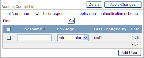

アクセス制御リストにユーザーを追加するには、次のようにします。
  1. アクセス制御リストの下で、「ユーザーの追加」をクリックします。
    新しい行が表示されます。
    access_control_2.gifの説明が続きます
  2. 「ユーザー名」フィールドにユーザー名を入力します。
  3. ユーザーに権限を関連付けます。次のオプションがあります。
    • 管理者
    • 編集
    • ビュー
  4. 「変更の適用」をクリックします。
  5. すべてのユーザーに対して、ステップ1から5を繰り返します。

    2. altタグ・テキスト: イメージのナビゲーション・アイテムであるaltテキストを入力します。イメージ名を指定しないと、このテキストが表示されます。
    3. アイコン・イメージ名: 表示されるイメージの名前を入力します。
    4. イメージの高さ: イメージの高さを入力します。
    5. イメージの幅: イメージの幅を入力します。
