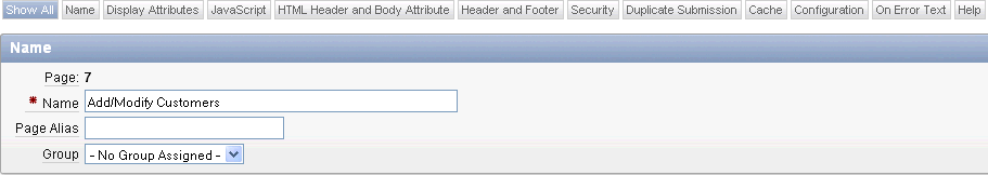

ページ
ページ属性は、ページ名、ならびにページ・タイトルや関連するページ・テンプレート、ヘッダー・テキスト、および一部の名前のための選択された認可スキームといった表示属性などのページの詳細な特性を制御します。ページ属性には、ページ定義からアクセスします。

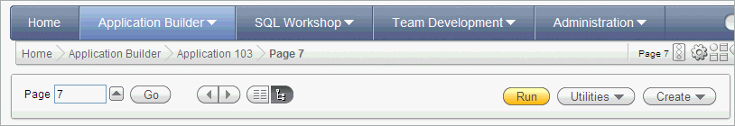

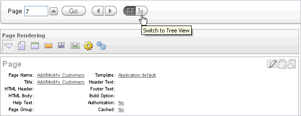

ビューを切り替えるには、次のステップを実行します。
  1. ページ定義にナビゲートします。「ページ定義へのアクセス」を参照してください。
    ページ定義が表示されます。デフォルトでは、各ページには、コンポーネントがツリーのノードとして表示されます。
  2. コンポーネント・ビューに切り替えるには、ページ上部の「コメント・ビューに切替え」をクリックします。
    図switch_to_component.gifの説明が続きます
  3. ツリー・ビューに切り替えるには、「ツリー・ビューに切替え」をクリックします。

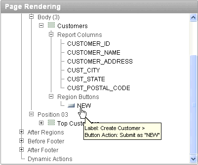

各ツリーでは、イベント順序、またはアプリケーション・ビルダーでページをレンダリングまたは処理するときのコンポーネントの処理方法に基づいてコンポーネントがグループ化されています。
カーソルをコンポーネントに合わせると、ツールチップが表示されます。ツールチップでは、コンポーネントについての基本情報(アイテム・タイプ、条件、認可など)が表示されます。
図pg_def_tree_tip.gifの説明が続きます

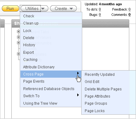

  1. 「ユーティリティ」ボタンをクリックします。
  2. 「切替え」を選択して、次のいずれかを選択します。
    • 名前の表示
    • ラベルの表示
「ユーティリティ」ボタンの詳細は、「ページ定義の共通要素」を参照してください

コンポーネント・ビューについて
ページ定義は、「ページ・レンダリング」、「ページ・プロセス」、および「共有コンポーネント」の3つのセクションで構成されます。これらのセクションはそれぞれ、コントロールのタイプ、コンポーネント、またはアプリケーション・ロジックを識別するヘッダーを持つサブセクションに分けられます。
図pg_def.gifの説明が続きます
図pg_def.gifの説明
コンポーネントを編集するには、コンポーネント名をドリルダウンするか、次のセクションで説明されているアイコンをクリックします。

ページ・フィールドを使用してページ間をナビゲートします。「ページ」フィールドにページ番号を入力し、「実行」をクリックします。
「実行」、「ユーティリティ」、「作成」ボタンが右側に表示されます。
「実行」ボタンについて
データベースに格納されているデータに基づいてページを動的にレンダリングするには、「実行」をクリックします。「ページまたはアプリケーションの実行」を参照してください。
「ユーティリティ」ボタンについて
図pg_def_util.gifの説明が続きます
図pg_def_util.gifの説明
ヒント:
一部の「ユーティリティ」メニュー・オプションは、ツリー・ビューでのみ表示されます。
「ユーティリティ」ボタンをクリックすると、次のメニューが表示されます。
  • チェック: アドバイザにリンクします。このツールはOracle Application Expressアプリケーションの整合性と品質を確認するために使用します。「アプリケーション整合性のチェックのためのアドバイザの実行」を参照してください
  • クリーンアップ: このリンクをクリックして、順序ページ・コンポーネントを変更します。
  • ロック: カレント・ページをロックします。「ページのロックおよびロック解除」を参照してください。
  • 削除: カレント・ページを削除します。「ページの削除」を参照してください。
  • 履歴: カレント・ページへの変更のレポートを表示します。
  • エクスポート: エクスポート・ページにリンクします。「アプリケーションのエクスポート」を参照してください。
  • キャッシュ: キャッシュ・ページを表示します。「キャッシュされたリージョンの管理」を参照してください。
  • 属性ディクショナリ: 属性ディクショナリの管理ページにリンクします。「属性ディクショナリの使用」を参照してください。
  • 「クロス・ページ」には次のページへのリンクが含まれています。
    • 最近更新されたページ: カレント・アプリケーションの最近更新されたページのレポートを表示します。
    • グリッド編集: 複数ページにわたる複数のページ属性をグリッド形式で編集するためのレポートを表示します。
    • 複数のページの削除: 「複数のページの削除」を参照してください。
    • ページ属性: 属性、コンポーネント、コントロールおよびアプリケーション・ロジックのページ別のレポートを表示します。
    • ページ・グループ: 「ページのグループ化」を参照してください
    • ページ・ロック: 「ページのロックおよびロック解除」を参照してください。
  • ページ・イベント: 現在定義されているすべてのページ・コントロールおよびプロセスの詳細が、Application Expressエンジンによるページのレンダリング、ロジックの呼出しおよびプロセスの実行の順序で示されます。
  • 参照データベース・オブジェクト: カレント・アプリケーションで参照されるデータベース・オブジェクトを識別します。詳細は、「「データベース・オブジェクトの依存性」レポートの使用」を参照してください。
  • 「切替え」(ツリー・ビューのみ): ページを実行するときに表示されるコンポーネントの名前またはラベルのどちらを使用してページのコンポーネントを表示するかを選択できます(たとえば、アイテムの名前はP7_CUST_FIRST_NAMEですが、ラベルはFirst Nameです)。「名前の表示」または「ラベルの表示」を選択します。
  • ツリー・ビューの使用: ツリー・ビューの使用についての説明を表示します。「ツリー・ビューとコンポーネント・ビューについて」および「ツリー・ビューでのページの編集」を参照してください。
「作成」ボタンについて
「作成」をクリックすると、新しいページまたはコンポーネントが既存のページに追加されます。「データベース・アプリケーションのページの作成について」を参照してください。

名前
次の属性を使用して、ページ名、英数字の別名(オプション)、関連付けられたページ・グループなど、カレント・ページの一般的な属性を定義します。詳細は、表6-1を参照してください。
表 6-1 ページ属性: 名前
属性 説明
名前
アプリケーション開発者のカレント・ページの名前を指定します。この名前は、ページ番号およびページ・タイトルとともに、多くのページおよびレポートで使用されます。
ページの別名
このページの英数字の別名を入力します。この別名は、カレント・アプリケーション内で一意である必要があります。
たとえば、アプリケーション100のページ1で作業している場合、別名「home」を作成できます。その後、次のf?p構文を使用して他のページからこのページにアクセスできます。
f?p=100:home
グループ
このページと関連付けるページ・グループを指定します。ページ・グループは、機能に影響しませんが、開発者がアプリケーション内のページを管理するのに役立ちます。
グループからページを削除するには、「- グループが割り当てられていない -」を選択し、「変更の適用」をクリックします。
参照: 「ページのグループ化」

  4. 「ユーティリティ」ボタンをクリックした後、「属性ディクショナリ」をクリックします。
    このページは、「ページ・アイテム」と「レポート列」の2つのセクションに分かれています。
    少なくとも1つの属性について異なる値を持つアイテムおよびレポート列のみが表示されます。挿入または更新するオブジェクトと、含める属性を選択します。非表示オブジェクト、非表示リージョン内のオブジェクトおよびボタン・アイテムは含まれないため、使用できるアイテムおよびレポート列は合計よりも少ないことがあります。
