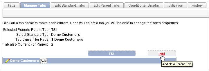

  3. 親タブを追加するには、上の行の「追加」ボタンをクリックします。
    tabs_add_parent.gifの説明が続きます
    親タブは標準タブ・セットの表示を制御できます。親タブをクリックすると、カレント・ページとしてデフォルト・ページを使用して、対応する標準タブが表示されます。

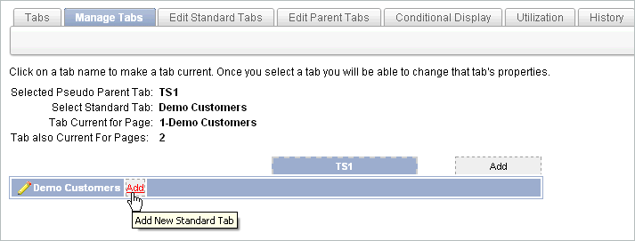

  4. 標準タブを作成するには、下の行の「追加」ボタンをクリックします。
    tabs_add_standard.gifの説明が続きます

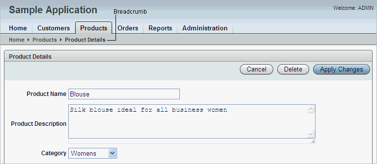

ブレッドクラムの作成
ブレッドクラムを使用すると、階層的にナビゲートできます。ブレッドクラムは、テンプレートを使用して表示されるリンクの階層的なリストです。ブレッドクラムは、リンクのリストまたはブレッドクラム・パスとして表示できます。
内容は次のとおりです。
ブレッドクラムについて
ブレッドクラムは、アプリケーション内のどの部分が表示されているかを階層で示します。さらに、特定のブレッドクラムをクリックすると、すぐにページを表示できます。各ページの上部でナビゲーションの第2レベルとしてブレッドクラムを使用し、タブおよびリストなどの他のユーザー・インタフェース要素を補完します。
menu.gifの説明が続きます
menu.gifの説明

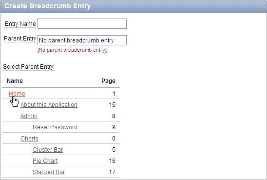

ページ作成中のブレッドクラムの作成
ページの作成中にブレッドクラムを作成するには、次のステップを実行します。
  1. ページの作成ウィザードを実行して、新規ページを追加します。「データベース・アプリケーションのページの管理」を参照してください。
    ウィザードの途中で、「ブレッドクラム」オプションが表示されます。このリストが表示される実際のページは、作成するページのタイプによって異なります。
  2. 「ブレッドクラム」リストで、ブレッドクラムを選択するか、または「- ページにブレッドクラム・リージョンを追加しない -」を選択します。
    ブレッドクラムを選択した場合、「ブレッドクラム・エントリの作成」フォームが表示されます。
    図breadcrum_creage_pg.gifの説明が続きます
  3. 「エントリ名」にブレッドクラムの名前を入力します。
  4. 「親エントリ」で、次のようにします。
    • 親を指定するには、「親エントリの選択」リストから親ページを選択します。
    • このブレッドクラムに親がない場合は、「親ブレッドクラム・エントリなし」を選択します。
  5. 画面に表示されるステップに従います。
