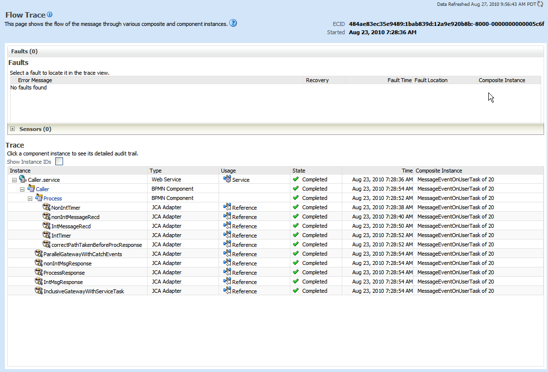

    「フローのトレース」ページに、次の詳細が表示されます。
    • 「フォルト」セクションには、SOAコンポジット・アプリケーションを構成するサービス、サービス・コンポーネントおよび参照で発生しているフォルトが表示されます。センサーを使用すると、実行時にBPMNプロセスのアクティビティ、変数およびフォルトを監視できます。フォルトを選択すると、「トレース」セクションでは、フォルトが発生した行が強調表示されます。フォルトを閉じると、「トレース」セクションの選択がクリアされます。
    • 「センサー」セクションには、SOAコンポジット・アプリケーションのサービス・バインディング・コンポーネントおよび参照バインディング・コンポーネントに組み込まれているコンポジット・センサーの詳細が表示されます。センサーの合計数はセクション・ヘッダーに表示されます。コンポジット・センサーは、設計時にOracle JDeveloperで、サービス・バインディング・コンポーネントおよび参照バインディング・コンポーネントに追加できます。サービス・コンポーネントにはコンポジット・センサーを追加できません。このセクションでコンポジット・センサーを選択すると、「トレース」セクションでは、コンポジット・センサー・データが収集されたサービスまたは参照が強調表示されます。センサーを閉じると、「トレース」セクションの選択がクリアされます。
      注意:
      「フォルト」または「センサー」セクションは1つずつ展開します。フォルトまたはセクション情報は、この方法で表示した場合にのみ表示されます。
    • 「トレース」セクションには、SOAコンポジット・アプリケーションを構成するサービス、サービス・コンポーネントおよび参照間での一連のメッセージ・フローが表示されます。
    フローのトレースは、実行コンテキストID(ECID)によって識別されるメッセージ・フローのランタイム追跡で、このページの右上隅に表示されます。ECIDを使用すると、様々なコンポジットのインスタンスを横断するメッセージ・フローを追跡できます。フローのトレースでは、フローに属しているコンポジットのすべてのサービス、参照およびコンポーネントが示されます。
    bpmn_compsensor3.pngの説明は次にあります。
    図版bpmn_compsensor3.pngの説明
    「トレース」セクションにあるフローの例では、フローに関連するサービス・バインディング・コンポーネントおよび参照バインディング・コンポーネントでメッセージが正常に受信されて処理されています。

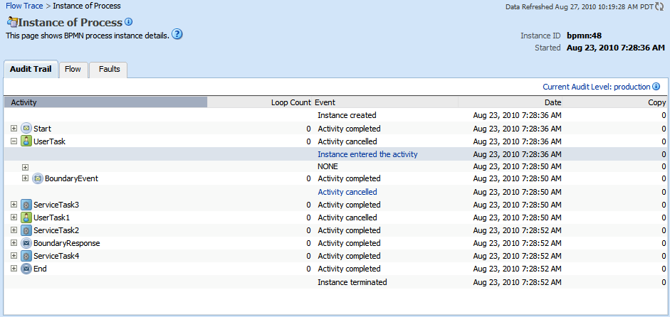

    図38-1に示すような「インスタンス」ページが表示されます。
    図38-1「インスタンス」ページ
    図38-1の説明が続きます
    「図38-1「インスタンス」ページ」の説明
    これらのページを使用して、BPMNプロセス・サービス・コンポーネント・インスタンスの監査証跡、フローおよびフォルトを表示します。次のリンクを使用すると、インスタンスに関するその他の詳細を表示できます。

    「インスタンス」ページを開くと、「監査証跡」ページがデフォルトで表示されます。BPMNプロセス内のアクティビティに関する実行の詳細が表示されます。
    表38-1 「監査証跡」ページ
    列 説明
    アクティビティ
    プロセス内で使用可能なすべてのBPM構成を、実行される順序でリストします。次のものが含まれます。
    • イベント: 開始、終了、シグナル、スロー、メッセージの捕捉。
    • アクティビティ: ユーザー・タスク、ビジネス・ルール・タスク、サービス・タスク、コール・アクティビティ、サブプロセス。
    • ゲートウェイ: 包含、排他、パラレル、イベント・ベースおよび複合。
    ループ件数イベント
    監査証跡表の行内で参照されているアクティビティがサブプロセスであり、このサブプロセスのループ特性がループまたはマルチインスタンスに設定されている場合、この列にはloopCounter変数の値が表示されます。
    イベント
    BPMN構成が実行されると、監査はログに2回(そのアクティビティを開始するときに1回、アクティビティを終了して次のアクティビティに移動するときに1回)記録されます。ノードが閉じられている場合は、アクティビティが完了したか、処理中か、またはキャンセルされていることを示します。

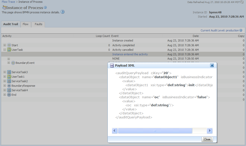

  8. 監査証跡をスクロールしてエラーを確認し、ペイロード・リンクを開いてフローの特定の場所にある内容を表示します。
    ペイロード・リンクをクリックすると、「ペイロードXML」ページが表示されます。このページには、プロセスの特定のポイントに対する出力データ・アソシエーションを持っていたデータ・オブジェクトの値が表示されます。
    bpmn_payload_xml.pngの説明は次にあります。
    図版bpmn_payload_xml.pngの説明

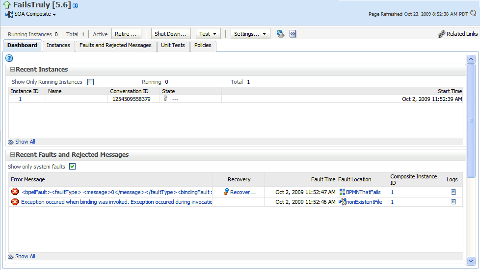

    「ダッシュボード」ページの上部には、次の詳細が表示されます。
    • BPMNプロセス・サービス・コンポーネントの最新のインスタンス。インスタンスID、インスタンスの状態(正常完了や失敗など)、開始時間、最終更新日時、およびインスタンスが記述されているログが表示されます。
    • BPMNプロセス・サービス・コンポーネントの最新のフォルト。エラー・メッセージ、フォルトのリカバリが可能かどうか、フォルトの発生時間、BPMNサービス・コンポーネントのインスタンスID、フォルトが発生したBPMNアクティビティ、およびフォルトが記述されているログが表示されます。
    • BPMNプロセス・サービス・コンポーネントのアクティビティごとの平均処理時間。

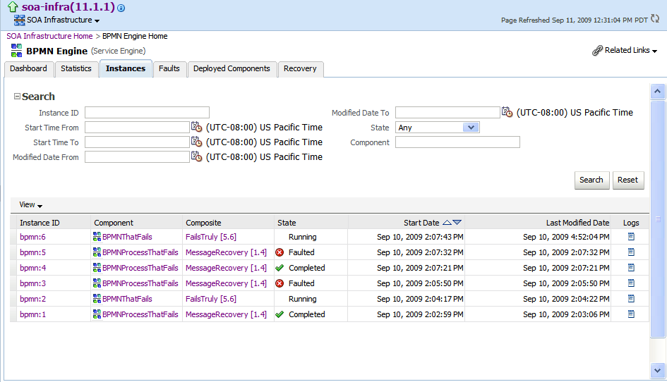

    「インスタンス」ページに、次の詳細が表示されます。
    • 特定のBPMNサービス・コンポーネントのインスタンスを検索するためのユーティリティ。基準を指定して「検索」をクリックします。
    • BPMNプロセス・サービス・コンポーネントのインスタンス。インスタンスID、インスタンスの状態(完了や失敗など)、インスタンスの開始時間、インスタンスの最終更新日時、およびインスタンスが記述されているログ・ファイルが表示されます。
    このページでは、次のタスクを実行できます。
    • サービス・コンポーネントの監査証跡、プロセス・フローおよびフォルトの表示。これを行うには、「インスタンスID」列でサービス・コンポーネントのインスタンスIDをクリックします。
    • そのインスタンスに固有のフィルタ処理済メッセージがある「ログ・メッセージ」ページへのアクセス。これを行うには、「ログ」列で特定のログをクリックします。
詳細は、第1.2.3項「SOAコンポジット・アプリケーション・インスタンスの概要」を参照してください。

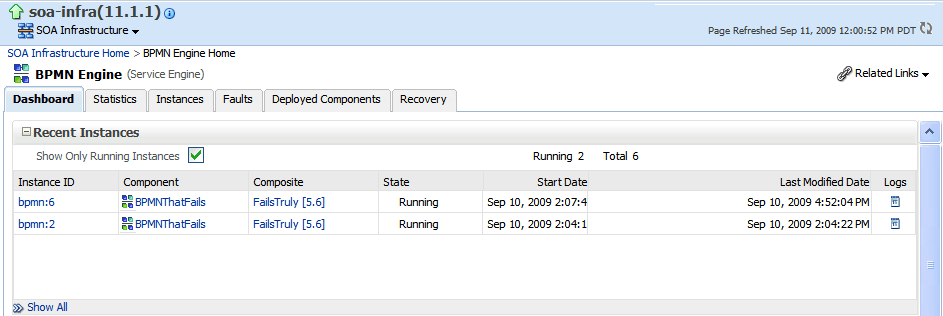

    「ダッシュボード」ページの上部には、BPMNプロセス・サービス・エンジンで実行しているすべてのBPMNプロセス・サービス・コンポーネントの最新インスタンスが表示されます。これには、サービス・コンポーネントのインスタンスID、サービス・コンポーネント名、サービス・コンポーネントが属しているSOAコンポジット・アプリケーション、インスタンスの状態(正常完了や失敗など)、インスタンスの開始時間、最終更新日時、およびインスタンスが記述されているログが含まれます。

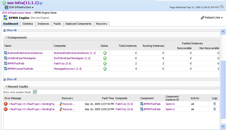

    「ダッシュボード」ページの下部には、次の詳細が表示されます。
    • サービス・エンジンで実行しているサービス・コンポーネント、サービス・コンポーネントのSOAコンポジット・アプリケーション、アプリケーションの状態(実行中など)、サービス・エンジンにおける合計、実行中および失敗したインスタンスの数。
    • サービス・エンジンの最新のフォルト。エラー・メッセージ、フォルトのリカバリが可能かどうか、フォルトの発生時間、フォルトが発生したSOAコンポジット・アプリケーション、サービス・コンポーネント、サービス・コンポーネントのインスタンスID、フォルトが発生したアクティビティ、およびフォルトが記述されているログ・ファイルが表示されます。
  3. 「最新のインスタンス」セクションでは、次の監視タスクを実行できます。
    • サービス・コンポーネントのホーム・ページへのアクセス。これを行うには、「コンポーネント」列で特定のサービス・コンポーネントをクリックします。
    • SOAコンポジット・アプリケーションのホーム・ページへのアクセス。これを行うには、「コンポジット」列で特定のSOAコンポジット・アプリケーションをクリックします。
    • インスタンスに固有のフィルタ処理済メッセージがある「ログ・メッセージ」ページへのアクセス。これを行うには、「ログ」列で特定のログをクリックします。
    • サービス・エンジンの「インスタンス」ページへのアクセス。これを行うには、セクションの下の「すべて表示」をクリックします。
  4. 「コンポーネント」セクションでは、次のタスクを実行できます。
    • 特定のサービス・コンポーネントのホーム・ページへのアクセス。これを行うには、「名前」列で特定のサービス・コンポーネントをクリックします。
    • 特定のSOAコンポジット・アプリケーションのホーム・ページへのアクセス。これを行うには、「コンポジット」列で特定のSOAコンポジット・アプリケーションをクリックします。
    • サービス・エンジンの「デプロイ済コンポーネント」ページへのアクセス。これを行うには、セクションの下の「すべて表示」をクリックします。
  5. 「最新のフォルト」セクションでは、次のタスクを実行できます。
    • フォルトに関するすべての情報の表示。これを行うには、「エラー・メッセージ」列でエラー・メッセージをクリックします。フォルトがリカバリ可能と識別されている場合は、「ここでリカバリ」リンクをクリックし、フォルト・リカバリを実行します。
    • コンポーネント・インスタンス・レベルでのフォルト・リカバリの実行。これを行うには、「リカバリ」列で「リカバリ可能」と識別されているフォルトをクリックします。
    • 特定のサービス・コンポーネントのホーム・ページへのアクセス。これを行うには、「コンポーネント」列で特定のサービス・コンポーネントをクリックします。
    • サービス・コンポーネントの監査証跡、プロセス・フローおよびフォルトの表示。これを行うには、「コンポーネント・インスタンスID」列でサービス・コンポーネントのインスタンスIDをクリックします。
    • フォルトに固有のフィルタ処理済メッセージがある「ログ・メッセージ」ページへのアクセス。これを行うには、「ログ」列で特定のログをクリックします。

  2. 「インスタンス」をクリックします。
    bpmn_instances.gifの説明が続きます
    図版bpmn_instances.gifの説明
    • 特定のインスタンスを検索するためのユーティリティ。基準を指定して「検索」をクリックします。
    • インスタンス。サービス・コンポーネントのインスタンスID、サービス・コンポーネント名、SOAコンポジット・アプリケーション名、インスタンスの状態(正常完了、実行中、失敗など)、インスタンスの開始時間、最終更新日時、およびインスタンスが記述されているログ・ファイルが表示されます。
  3. 「インスタンス」セクションでは、次の監視タスクを実行できます。
    • サービス・コンポーネントの監査証跡、プロセス・フロー、センサー値およびフォルトの表示。これを行うには、「インスタンスID」列でサービス・コンポーネントのインスタンスIDをクリックします。

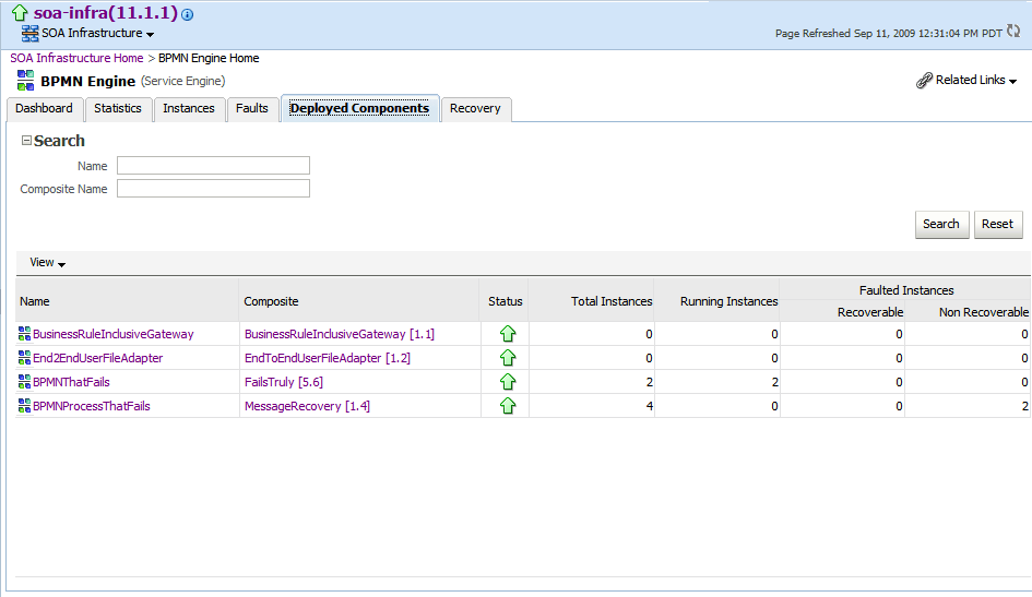

  2. 「デプロイ済コンポーネント」をクリックします。
    bpmn_se_deployedcomps.gifの説明が続きます
    図版bpmn_se_deployedcomps.gifの説明
    「デプロイ済コンポーネント」ページに、次の詳細が表示されます。
    • デプロイ済の特定のSOAコンポジット・アプリケーションを検索するためのユーティリティ。基準を指定して「検索」をクリックします。
    • サービス・エンジンで実行しているBPMNプロセス・サービス・コンポーネントで構成されたデプロイ済SOAコンポジット・アプリケーションの詳細。サービス・コンポーネント名、SOAコンポジット・アプリケーション、現在のステータス、サービス・エンジンにおける合計、実行中および失敗したインスタンスが表示されます。
    特定のサービス・コンポーネントのホーム・ページにアクセスするには、「名前」列で特定のサービス・コンポーネントをクリックします。
    特定のSOAコンポジット・アプリケーションのホーム・ページにアクセスするには、「コンポジット」列で特定のSOAコンポジット・アプリケーションをクリックします。
