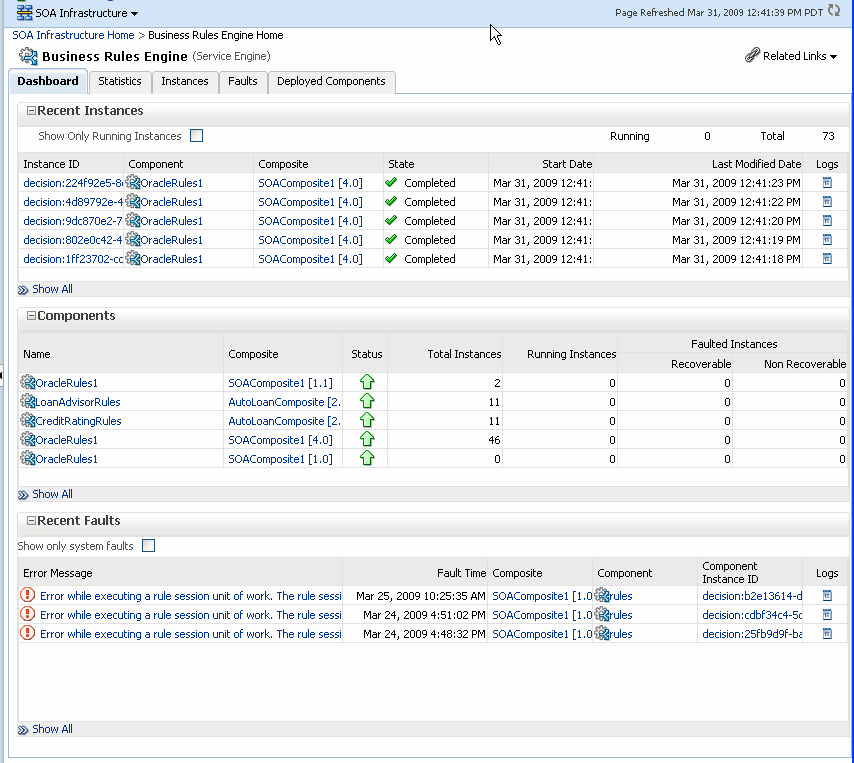

SOAインフラストラクチャで実行しているデシジョン・サービス・コンポーネントの最新のインスタンスおよびフォルトは、ビジネス・ルール・サービス・エンジンのホーム・ページの「ダッシュボード」ページを使用して監視できます。これらのデシジョン・サービス・コンポーネントは、別々のSOAコンポジット・アプリケーションに属している場合があります。デシジョン・サービス・コンポーネントは、Oracle Fusion Middlewareドキュメントではビジネス・ルール・コンポーネントとも呼ばれます。
ビジネス・ルール・サービス・エンジンのインスタンスおよびフォルトを監視するには、次の手順を実行します。
  1. 次のいずれかのオプションを使用して、ビジネス・ルール・サービス・エンジン・ホーム・ページにアクセスします。
    「SOAインフラストラクチャ」メニューからアクセスする手順 ナビゲータの「SOA」フォルダからアクセスする手順
    1. 「サービス・エンジン」→「ビジネス・ルール」の順に選択します。
    1. 「soa-infra」を選択します。
    2. 「サービス・エンジン」を右クリックして、「ビジネス・ルール」を選択します。

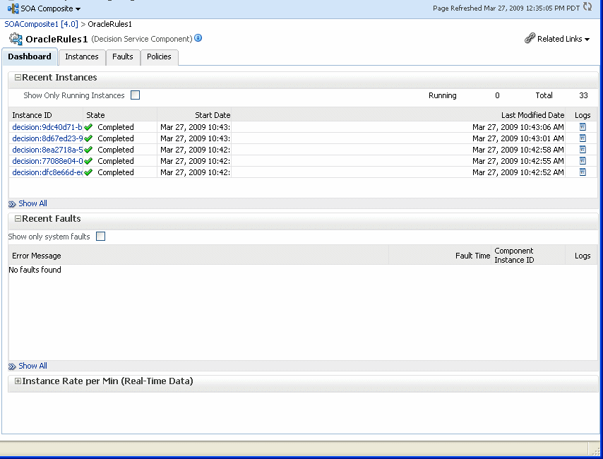

  2. 「ダッシュボード」をクリックします。
    「ダッシュボード」ページの「最新のインスタンス」セクションには、すべてのデシジョン・サービス・コンポーネントの最新インスタンスが表示されます。これには、デシジョン・サービス・コンポーネントのインスタンスID、デシジョン・サービス・コンポーネント名、デシジョン・サービス・コンポーネントが属しているSOAコンポジット・アプリケーション、インスタンスの状態(正常完了や失敗など)、インスタンスの開始時間、最終更新日時および「ログ」アイコンが含まれます(「ログ」アイコンをクリックすると、「ログ・メッセージ」ページにそのインスタンスに固有のメッセージがフィルタされて表示されます)。

  3. 「インスタンスID」列で、デシジョン・サービス・コンポーネントのインスタンスIDをクリックし、監査証跡を表示します。
    注意:
    監査証跡ページの内容は、「監査レベル」の設定に依存します。「監査レベル」プロパティが「本番」に設定されている場合、監査証跡にはアクティビティ名のみが表示されます。「監査レベル」が「開発」モードに設定されている場合、監査証跡にはデシジョン・サービスのインスタンスのペイロード詳細が表示されます。「オフ」などの他のモードでは、監査証跡にデシジョン・サービス詳細は表示されません。監査レベルは「SOAインフラストラクチャの共通プロパティ」ページで変更できます。また、このオプションは、特定のコンポジットに対して、そのコンポジットのホーム・ページから設定できます。
  4. 「コンポーネント」列で、特定のデシジョン・サービス・コンポーネントをクリックし、そのホーム・ページにアクセスします。
  5. 「コンポジット」列で、特定のSOAコンポジット・アプリケーションをクリックし、そのホーム・ページにアクセスします。
  6. 「ログ」列で、特定のログをクリックし、「ログ・メッセージ」ページにアクセスします。このページには、そのインスタンスに固有のメッセージがフィルタされて表示されます。
  7. 「すべて表示」をクリックし、サービス・エンジンの「インスタンス」ページにアクセスします。

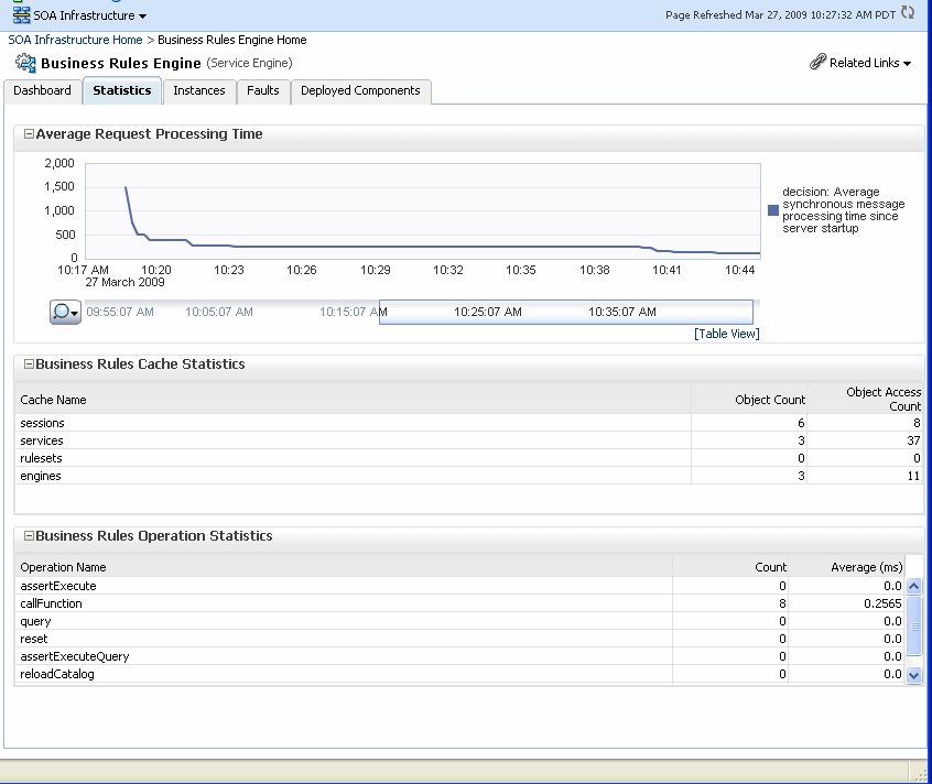

  2. 「統計」をクリックします。
    「統計」ページに、次の詳細が表示されます。
    • 平均リクエスト処理時間: このグラフには、サーバー起動時以降のビジネス・ルール・エンジンの平均リクエスト処理時間が表示されます。つまり、サービス・エンジンが処理した単位時間当たりのリクエスト数が表示されます。
    • ビジネス・ルールのキャッシュ統計: このセクションには、サービス・エンジン・キャッシュに関する詳細が表示されます。このセクションには、サービス・エンジンが使用したキャッシュのタイプと、各キャッシュ内のオブジェクト数がリストされます。これらすべてのメトリックは、サーバー起動時以降のオブジェクト数に基づきます。
    • 「ビジネス・ルールの操作統計」: この領域には、操作統計が表示されます。操作統計を使用すると、サーバー起動時以降のOracle Business Rulesのデシジョン関数へのコール数を確認したり、サーバー起動時以降のデシジョン関数で要した合計時間を確認できます。

      Oracle Fusion Middleware 11g リリース1 (11.1.1)で作成したコンポジット・アプリケーションについてビジネス・ルールの操作統計を表示すると、callFunction操作のみが表示されます。このリリースでは、デシジョン・サービスはデシジョン関数を使用してOracle Business Rulesをコールするのみで、この操作はcallFunctionと呼ばれる操作の値(「件数」フィールドと「平均(ミリ秒)」フィールドを使用)で示されます。以前のリリースから移行したコンポジット・アプリケーションの場合、デシジョン・サービスは、「ビジネス・ルールの操作統計」セクションにリストされている「callFunction」操作と他の操作を実行します。これらの移行プロジェクトでは、サービス・エンジン内の様々な重要操作を使用してリクエストのフローをデバッグできます。また、長時間に及ぶ操作を検索して必要なアクションを実行できます。これらのメトリックもサーバー起動時以降を基にしています。

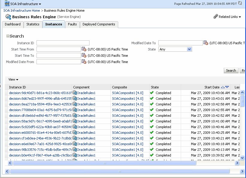

    「インスタンス」ページに、次の情報が表示されます。
    • 特定のインスタンスを検索するためのユーティリティ。基準を指定して「検索」をクリックします。
    • インスタンスのリスト。デシジョン・サービス・コンポーネントのインスタンスID、デシジョン・サービス・コンポーネント名、SOAコンポジット・アプリケーション名、インスタンスの状態(正常完了、実行中、失敗など)、インスタンスの開始時間、最終更新日時および「ログ」アイコンが表示されます(「ログ」アイコンをクリックすると、インスタンス・ログ・メッセージが表示されます)。

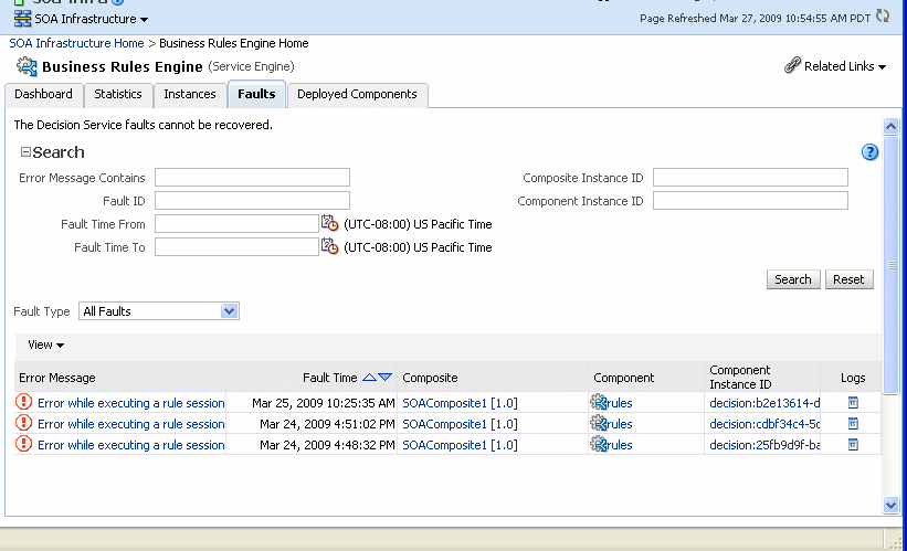

デシジョン・サービス・コンポーネントのフォルトは、常にリカバリ不可です。

  2. 「フォルト」をクリックします。
    「フォルト」ページに、次の情報が表示されます。
    • 特定のフォルトを検索するためのユーティリティ。基準を指定して「検索」をクリックします。詳細は、「ヘルプ」アイコンをクリックしてください。
    • デシジョン・サービス・コンポーネントで発生したフォルトのリスト。エラー・メッセージ、フォルトの発生時間、フォルトが発生したSOAコンポジット・アプリケーションとデシジョン・サービス・コンポーネント、デシジョン・サービス・コンポーネントのインスタンスIDおよび「ログ」アイコンが表示されます。(「ログ」アイコンをクリックすると、インスタンスのログ・メッセージが表示されます)。
    デシジョン・サービス・コンポーネント・インスタンスのフォルトはリカバリできません。
    rules1_engine_faults.gifの説明が続きます
    図版rules1_engine_faults.gifの説明
  3. 「フォルト」ページ内から次の監視タスクを実行できます。
    1. 「フォルト・タイプ」リストから、すべてのフォルト、システム・フォルト、ビジネス・フォルトまたはOracle Web Services Managerフォルトを選択して、「フォルト」ページに表示します。
    2. 「ビュー」リストから、「列」→「フォルトID」の順に選択し、各フォルトのフォルトIDを表示します。フォルトIDは自動的に生成され、フォルトを一意に識別します。フォルトIDは、エラー・メッセージをクリックしたときも表示されます。
    3. 「コンポーネント」列で、特定のデシジョン・サービス・コンポーネントをクリックし、そのホーム・ページにアクセスします。
    4. 「コンポーネント・インスタンスID」列で、特定のデシジョン・サービス・コンポーネントのインスタンスIDをクリックし、監査証跡を表示します。
      注意:
      監査証跡ページの内容は、「監査レベル」の設定に依存します。「監査レベル」プロパティが「本番」に設定されている場合、監査証跡にはアクティビティ名のみが表示されます。「監査レベル」が「開発」モードに設定されている場合、監査証跡にはデシジョン・サービスのインスタンスのペイロード詳細が表示されます。監査レベルは「SOAインフラストラクチャの共通プロパティ」ページで変更できます。また、このオプションは、特定のコンポジットに対して、そのコンポジットのホーム・ページから設定できます。
    5. 「ログ」列で、特定のログをクリックし、「ログ・メッセージ」ページにアクセスします。このページには、そのインスタンスに固有のメッセージがフィルタされて表示されます。「ログ」リンクをクリックすると、そのフォルト・インスタンスに関連したフォルトおよびエラー・メッセージが表示されます。
  4. 「エラー・メッセージ」列で、クリックしてフォルトの詳細を表示します。

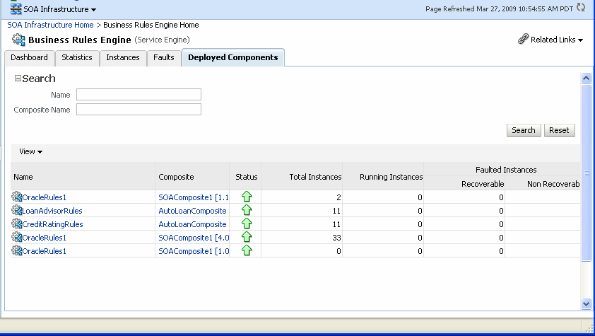

    「デプロイ済コンポーネント」ページに、次の情報が表示されます。
    • 特定のコンポーネントを検索するためのユーティリティ。基準を指定して「検索」をクリックします。
    • コンポーネントのリスト。名前、SOAコンポジット・アプリケーション名、ステータス(稼働中か停止中か)およびインスタンス数(合計、実行中および失敗)が表示されます。

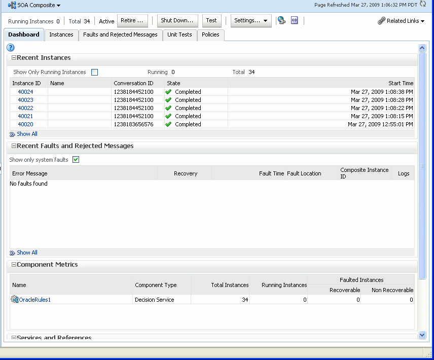

  2. コンポジット・ダッシュボードの「コンポーネント・メトリック」セクションには、各デシジョン・サービス・コンポーネントに関する高レベルの概要が表示されます。この表には、「コンポーネント・タイプ」、「合計インスタンス数」、「実行中インスタンス」および「失敗したインスタンス」(リカバリ可能およびリカバリ不可)を示す各列が表示されます。
  3. 「コンポーネント・メトリック」セクションで、デシジョン・サービス・コンポーネントを選択し、対応するデシジョン・サービス・コンポーネント・ページを表示します。

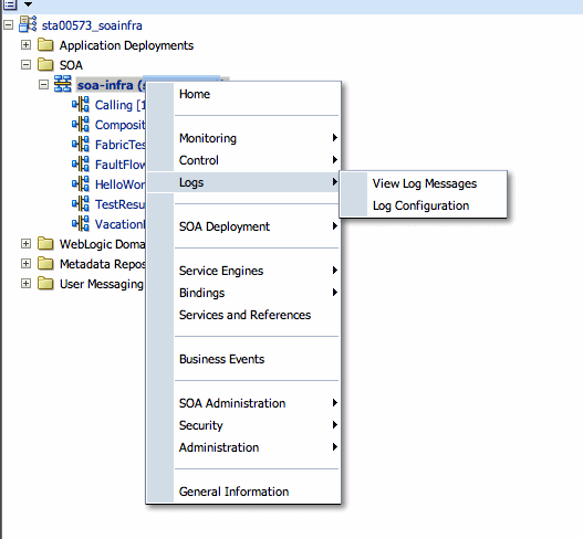

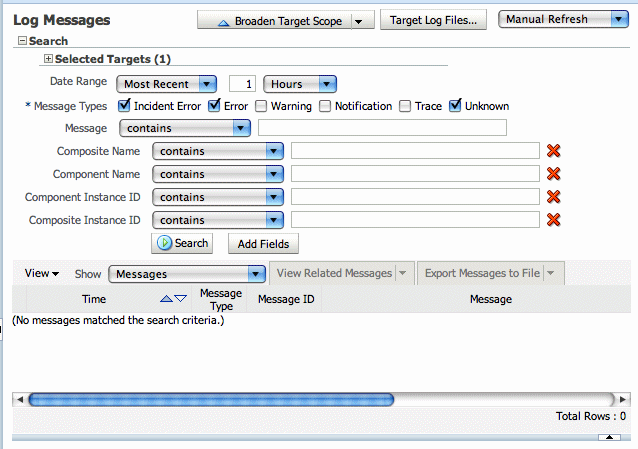

  1. ナビゲーション・ツリーで、soa-infraを選択して右クリックします。
  2. 「ログ」→「ログ・メッセージの表示」の順に選択します。「ログ・メッセージ」ページが表示されます。
    rules1_logs1.gifの説明が続きます
    図版rules1_logs1.gifの説明
    「ログ・メッセージ」ページが開きます。このページを使用して、ターゲット・ログ・ファイルを選択します。
    rules1_logs2.gifの説明が続きます
    図版rules1_logs2.gifの説明
  3. 各インスタンスまたはフォルトのログ・ファイルのフィルタ済リストにアクセスするには、特定のページで(たとえば、デシジョン・サービス・エンジンまたはコンポーネントのフォルト表またはインスタンス表の)「ログ」列をクリックします。

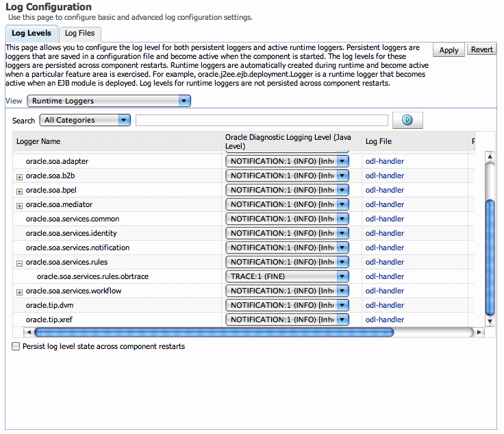

18.7.2 ログ構成での診断ロギング・レベルの設定
「ログ構成」ページを使用してロギング・レベルを構成します。
ログ構成を使用して診断ロギング・レベルを設定するには、次の手順を実行します。

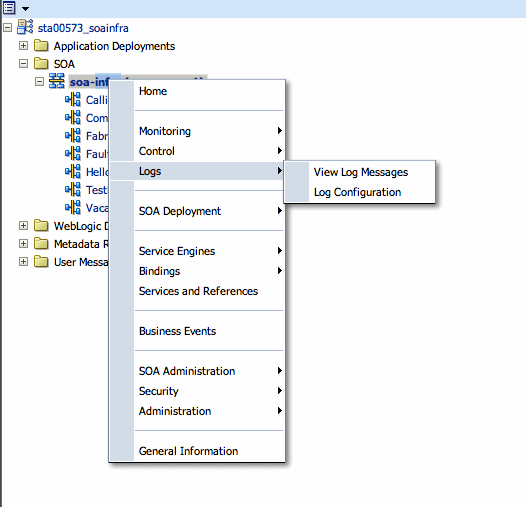

  1. 「soa-infra」を右クリックして、「ログ」→「ログ構成」の順に選択します。
    rules1_logs3.gifの説明が続きます
    図版rules1_logs3.gifの説明
  2. デシジョン・サービス・コンポーネントのロギング・レベルを構成するには、「oracle.soa.service.rules」→「oracle.soa.services.rules.obrtrace」ログ出力の順に開いて、通知レベルを設定します。
