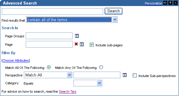

2.2.1.2 拡張検索の実行
「拡張検索」ポートレットは、次の場合に使用します。
  • すべての(またはいずれかの)語を含むPortalコンテンツを検索する場合
  • 1つ以上のページ・グループ全体を検索する場合
  • 検索を特定のページ、カテゴリ、パースペクティブ、アイテム・タイプなど、様々な属性に制限する場合
  • (Oracle Textの有効時)近接、部分一致、同音語およびファジー検索を実行する場合
  • (Oracle Textの有効時)選択した1つ以上のパースペクティブ全体を検索する場合
図2-3に、「拡張検索」ポートレットの例を示します。
図2-3 「拡張検索」ポートレット(Oracle Textの有効時)
図2-3の説明が続きます
「図2-3 「拡張検索」ポートレット(Oracle Textの有効時)」の説明
拡張検索には、次のようないくつかの方法でアクセスできます。
  • ページまたは「基本検索」ポートレットの「拡張検索」リンクをクリックする。
  • 「拡張検索」ポートレットが含まれているページを表示する。
拡張検索を実行するには、次の手順を実行します。
  1. 検索する語を入力します。
    できるかぎり正確な検索文字列を入力することで、検索精度を向上すると同時に、検索時間が長くなることによるタイムアウトを防ぐことができます。
  2. 「結果を検索」には、表2-1に説明されている検索演算子の1つを選択します。
    表2-1 検索演算子
    検索演算子 説明
    すべての語を含む/すべてを含む
    指定したすべての語を任意の順序で入力どおりに含むか、またはより文字数の多い語の一部分として含むコンテンツが返されます。たとえば、検索文字列としてweights aerobicsと入力すると、拡張検索によってweightsとaerobicsという語を両方含むコンテンツが検索されます。
    「すべての語を含む」および(次の項で説明する)「いずれかの語を含む」演算子の動作は、Oracle Textの状態によって異なります。
    • Oracle Textが有効の場合、指定した語と同じ語幹を持つ語を検索するためにSTEM演算子が使用されます。たとえば、liftという語を指定すると、lift、liftingまたはliftedという語を含むコンテンツが返されます。
    • Oracle Textが無効の場合、検索文字列として100%と入力すると、100(%なし)、1000、10000などではなく、100%というテキストを含むコンテンツが返されます。ワイルドカードは自動的に100(検索文字列)の前後に追加されるため、100を検索すると、1000や10000などを含むコンテンツが返されます。
    いずれかの語を含む/いずれかを含む
    指定した語の少なくとも1つ(場合により2つ以上)を入力どおりに含むか、またはより文字数の多い語の一部分として含むコンテンツが返されます。たとえば、検索文字列としてweights aerobicsと入力すると、拡張検索によってweightsまたはaerobicsという語のいずれかを含むコンテンツが検索されます。
    「すべての語を含む」および「いずれかの語を含む」演算子の動作は、Oracle Textの状態によって異なります(前述の項を参照)。
    これらの語に完全一致する/厳密に同じものを含む
    (Oracle Textの無効時)「検索」フィールドで指定した語と正確に一致する検索語を含むコンテンツが返されます。たとえば、weightで検索した場合、weightsは返されません。
    すべての語に部分的に一致する(%検索語%)/すべてに部分的に一致
    (Oracle Textの有効時)指定したすべての語に部分的に一致する語が検索されます。たとえば、100と入力すると、10000や1100BCなどが結果として返されます。
    いずれかの語に部分的に一致する(%検索語%)/いずれかに部分的に一致
    (Oracle Textの有効時)指定したいずれかの語に部分的に一致する語が検索されます。たとえば、age 100と入力すると、10000、1100BC、stageなどが結果として返されます。
    これらの語の近接する/文字列が近接する
    (Oracle Textの有効時)指定した語のコンテンツ内での近接性に基づいてスコアが返されます。コンテンツ内で指定した語が近接しているほど高いスコアが返され、指定した語が離れているほど低いスコアが返されます。
    すべての語にあいまい一致する/すべてにあいまい一致する
    (Oracle Textの有効時)指定したすべての語に発音が類似する語を含むコンテンツが検索されます。これにより、SmithとSmytheなど、スペルが異なっていても英語の発音が似ている語を検索できます。
    いずれかの語にあいまい一致する/いずれかにあいまい一致する
    (Oracle Textの有効時)指定したいずれかの語に発音が類似する語を含むコンテンツが検索されます。これにより、SmithとSmytheなど、スペルが異なっていても英語の発音が似ている語を検索できます。
    すべての語のスペルがあいまい一致する/すべてのスペルがあいまい一致する
    (Oracle Textの有効時)指定したすべての語にスペルが類似する語を含むコンテンツが検索されます。この検索は、thereとtheirなどのスペルミスがコンテンツ内に頻出する場合に、より正確な結果を検出するのに役立ちます。
    いずれかの語のスペルがあいまい一致する/いずれかのスペルがあいまい一致する
    (Oracle Textの有効時)指定したいずれかの語にスペルが類似する語を含むコンテンツが検索されます。この検索は、thereとtheirなどのスペルミスがコンテンツ内に頻出する場合に、より正確な結果を検出するのに役立ちます。
    この問合せ言語式に一致する/問合せに一致する
    (Oracle Textの有効時)Oracle Text問合せ式を使用しているコンテンツが検索されます。例については、表2-2「Oracle Text問合せ式の例」を参照してください。詳細は、Oracle Technology Network(http://www.oracle.com/technology/documentation)から入手できる『Oracle Textリファレンス』を参照してください。
    表2-2 Oracle Text問合せ式の例
    Oracle Text問合せ式 検索対象のコンテンツに含まれる語
    policy and benefit
    policyおよびbenefit
    policy & benefit
    policyおよびbenefit
    policy or benefit
    policyまたはbenefit
    policy | benefit
    policyまたはbenefit
    retirement and (policy | benefit)
    retirementと、policyまたはbenefitのいずれか
    benefit not retirement
    benefit(ただしretirementを含まない)
  3. 「検索」フィールドで、検索するページ・グループを1つ以上選択します。
    このフィールドが表示されず、検索を1つ以上のページに制限していない場合は(次の手順を参照)、すべてのページ・グループが検索されます。
  4. 検索するページを選択します。
    指定したページの下位のページも検索する場合は、「サブページを含む」を選択します。
    検索するページ・グループを1つ以上指定した場合、指定したページ・グループ内のページのみを選択する必要があります。
  5. 「抽出条件」で、次のいずれかを選択します。
    • 次のすべてに一致する: 検索基準のすべての属性に一致するコンテンツが検索されます。たとえば、タイトルにaerobicsという語が含まれており、かつ2004年10月10日より後に追加されたコンテンツを検索できます。
    • 次のいずれかに一致する: 検索基準のいずれかの属性に一致するコンテンツが検索されます。たとえば、タイトルにaerobicsという語が含まれているか、または2004年10月10日より後に追加されたコンテンツを検索できます。
  6. 「パースペクティブ」および「カテゴリ」のリストで、検索するパースペクティブとカテゴリを選択します。
    • これらのリストには、「ページ・グループ」リストで選択したページ・グループに関連するカテゴリとパースペクティブのみが表示されます。1つのページ・グループが選択されると、そのページ・グループのカテゴリおよびパースペクティブと、「共有オブジェクト」ページ・グループが表示されます。複数のページ・グループが選択されると、「共有オブジェクト」ページ・グループのカテゴリおよびパースペクティブのみが表示されます。
    • ページ・グループ管理者がラベルを変更した場合、これらのリストに「パースペクティブ」および「カテゴリ」というラベルは表示されない場合があります。
    • Oracle Textが有効になっている場合は、複数のパースペクティブを選択できます。選択したパースペクティブのすべてまたはいずれかに一致する検索を実行できます。「サブ・パースペクティブを含む」を選択した場合は、選択したパースペクティブの下位のパースペクティブにまで検索が拡張されます。
  7. オプションとして、ページとアイテムの特定の属性に検索を制限できます。たとえば、検索するアイテムのタイトルにaerobicsという語が含まれることがわかっている場合、または2004年10月10日より後にこのアイテムが追加されたことがわかっている場合は、これらの特定の属性を検索できます。
    1. 検索基準として別の属性を指定する場合は、「属性の選択」をクリックします。
      検索に必要とするすべての属性を「選択済」リストに移動し、その表示順序を選択したら、「OK」をクリックします。選択した属性は、すべて検索フォームに表示されます。
    2. 属性ごとに、適切な検索演算子(「すべてを含む」、「次と等しい」、「次より大きい」など)を選択します。
      Oracle Textが有効な場合、追加の検索演算子を使用できます。表2-1「検索演算子」も参照してください。
    3. 属性ごとに、検索する語(aerobicsや2004年10月10日など)を入力します。このフィールドには、#USER#(現在のユーザー)や#TODAY#(今日の日付)などの式も入力できます。
  8. 「検索」をクリックします。

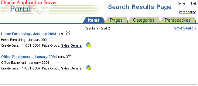

2.2.2 検索結果の解釈
「検索結果ページ」には、検索基準に一致するアイテム、ページ、カテゴリまたはパースペクティブが表示されます。次のものは表示されません。
  • 表示することを承認されていないコンテンツ
  • 期限が切れているか、まだ公開されていないコンテンツ
  • テンプレートから取得されるページ・コンテンツ
  • ポートレット・インスタンスまたはPortalスマート・リンク
  • アイテムの複数のバージョン(バージョニングが有効な場合、アイテムの現行バージョンのみが検索結果に返される)
注意:
新規のPortalコンテンツまたは最近変更されたPortalコンテンツは、その変更内容がOracle Textの検索索引に反映されるまで検索結果として返されません。PortalがOracle Database 10gにインストールされている場合、Portalコンテンツを追加、更新または削除した直後に同期を実行するようOracle Text索引を設定できます。PortalでのOracle Text索引の同期スケジュールは、Portal管理者に問い合せてください。詳細は、Oracle Fusion Middleware管理者ガイド for Oracle Portalを参照してください。
図2-4に、検索結果がどのように表示されるかを示します。
図2-4 「検索結果ページ」の例
図2-4の説明が続きます
「図2-4 「検索結果ページ」の例」の説明
  • アイテム: 検索基準に一致するアイテムのリストを表示するには、「アイテム」タブをクリックします。アイテムの表示名をクリックすると、そのアイテムが表示されます。
  • ページ: 検索基準に一致するページのリストを表示するには、「ページ」タブをクリックします。ページ名をクリックすると、そのページが表示されます。
  • カテゴリ: 検索基準に一致するカテゴリのリストを表示するには、「カテゴリ」タブをクリックします。カテゴリの表示名をクリックすると、そのカテゴリに関連付けられているアイテムのリストが一覧表示されます。
  • パースペクティブ: 検索基準に一致するパースペクティブのリストを表示するには、「パースペクティブ」タブをクリックします。パースペクティブの表示名をクリックすると、そのパースペクティブに関連付けられているアイテムのリストが一覧表示されます。
検索基準に特定のカテゴリまたはパースペクティブが含まれる場合、「カテゴリ」タブと「パースペクティブ」タブの結果は無視できます。カテゴリまたはパースペクティブ別の検索を実行する場合、有効な結果が表示されるのは、「アイテム」タブと「ページ」タブのみです。
