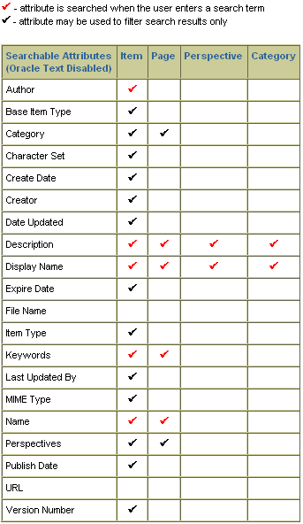

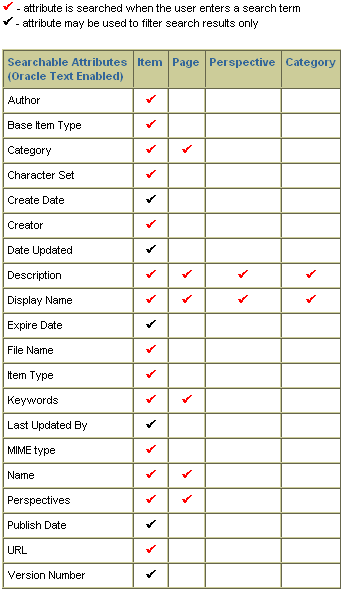

A.2.4 基本検索可能属性
表A-5は、検索可能なアイテム、ページ、カテゴリおよびパースペクティブのリストです。2.2.1項「コンテンツの検索」も参照してください。
ユーザーが検索語を入力すると検索される属性と、ユーザーが属性に基づいて検索結果をフィルタリグするように選択する場合のみ検索できる属性があります。詳細は、図A-1「検索可能属性 - Oracle Text有効」と図A-2「検索可能属性 - Oracle Text無効」を参照してください。
注意:
PortalでOracle Textが有効になっている場合、アイテムのコンテンツも検索されます。つまり、検索はPortalにアップロードされたドキュメントやファイル、およびURL(「URL」属性内の)が指すWebページまで拡張されます。

図A-1 検索可能属性 - Oracle Text有効
図A-2 検索可能属性 - Oracle Text無効
