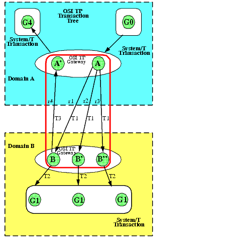

図2-1に示す密結合の統合のトランザクション・ツリーでは、2つのドメイン間の相互操作に必要なトランザクション・ブランチ数を最小限にし、トランザクション間のデッドロックの可能性を排除します。アプリケーションAは3つのリクエスト(r1、r2、r3)をリモート・ドメインBに対して作成します。OSI TPは同じOSI TPトランザクション(T1)にマップされた3つのリクエストすべてを送信します。ドメインBでは、TMA OSI TPゲートウェイがリモート・サービスについてCOUPLINGフラグをチェックし、サービスBがCOUPLING=TIGHTであることを検出します。この場合、サービスBに対するすべてのリクエストは同一のOracle Tuxedoシステム・トランザクションに属しています。サービスBに対するそれぞれのリクエストは前述のリクエストに追加され、すべて同一のOracle Tuxedo XID(T2)が付与されます。グループG1のリソースは切り離されず、このトランザクションのためのサービスBのインスタンスに対する変更が他のグループに対して表示されます。リクエストr4はドメインBの識別子T2にマップされますが、Tuxedoドメインによって、このトランザクション・ツリー(r4: BからA')に対して新規ブランチが生成されます。これはドメインAの新規トランザクション・ブランチであるため、ゲートウェイによって新規マッピングT3が新規Oracle Tuxedoシステム・トランザクションに対して生成されます。ドメインAのゲートウェイ・グループでもグループG4が調整され、ドメイン間接続の階層構造はこのマッピングで完全に有効になります。グループG4はグループG1の後にコミットされます。

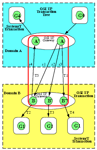

図2-2に示す疎結合の統合のトランザクション・ツリーでは、クライアントが開始したグローバル・トランザクションを調整するドメインAのグループG0を示しています。この場合、アプリケーションAは3つのリクエスト(r1、r2、r3)をリモート・ドメインBに送信します。密結合の場合と同様に、3つのブランチはすべて、OSI TPトランザクションT1に表示されます。ドメインBでは、TMA OSI TPゲートウェイでリモート・サービスのCOUPLINGフラグをチェックし、サービスBがCOUPLING=LOOSEであることを確認します。この場合、TMA OSI TPゲートウェイでは3つのOracle Tuxedoシステム・トランザクションT2、T3およびT4が生成されます。G1に対する変更は独立しています。たとえば、サービスBによる変更は、サービスB'には表示されません。BがA'をコールバックすると、新規トランザクションT5が生成されます。

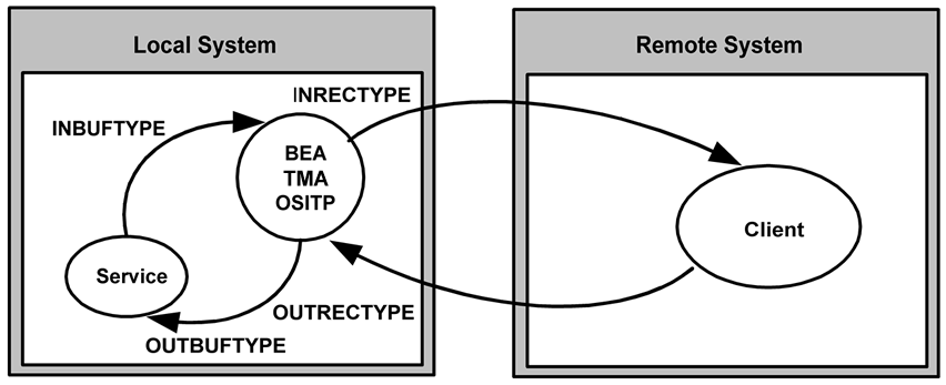

この項では、ローカルのOracle Tuxedoリージョン外での、TMA OSI TPによるリモート・コンピュータからのサービス呼出しの処理方法について詳しく説明します。また、リモート・クライアント・プログラムとローカル・サービスの間のバッファおよびレコード変換の管理におけるINRECTYPE、INBUFTYPE、OUTBUFTYPEおよびOUTRECTYPEパラメータの使用方法についても説明します。
次の図では、リモート・クライアント・プログラムがサービス・リクエストを発行し、TMA OSI TPゲートウェイがそのリクエストをローカルTMA OSI TPゲートウェイにルーティングしています。ゲートウェイはネットワークからリクエストを受け取り、それをローカルOracle Tuxedoサーバーに渡します。
図2-4 リモートによる呼出し中のパラメータのマップ方法
このような状況では、図に示す4つのパラメータは次のような意味を持ちます。
入力レコードから入力バッファへのマッピング・ガイドライン
この項では、リモート・システムからのサービス呼出し(リモート・クライアント・プログラムからのローカル・サービスの呼出し)におけるINRECTYPEおよびINBUFTYPEパラメータの使用方法について詳しく説明します。

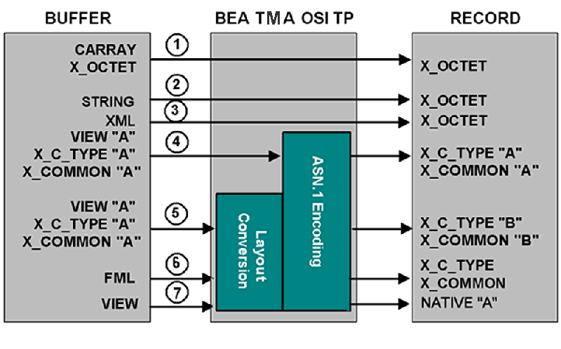

次の図に、考えられるすべてのバッファのレコードへのマッピングを示します。TMA OSI TPゲートウェイは、TMA OSI TP構成にある情報に基づいて、バッファからレコードへマップします。このマッピングは、Tuxedoクライアント・リクエストとTuxedoサーバー・レスポンスについて行われます。
図2-5 バッファからレコードへのマッピング
バッファからレコードへのマッピング
次では、上の図に示す、考えられるマッピングおよび推奨のINRECTYPEパラメータについて説明します。INBUFTYPEパラメータは検証にのみ使用されるため、ここでは説明しません。
  1. Oracle Tuxedo CARRAY入力バッファはX_OCTET入力レコードにコピーできます。CARRAYバッファには、変換されないrawデータが含まれます。TMA OSI TPゲートウェイではCARRAY TuxedoバッファがX_OCTETとして自動的にリモート・システムに送信されるため、INRECTYPEパラメータを設定する必要はありません。
  2. Oracle Tuxedo STRING入力バッファはX_OCTET 入力レコードにマップできます。データ変換は行われません。STRINGバッファは左から右に、最初のNULL文字に達する部分までコピーされます。ただし、ゲートウェイではデータを送信する前に終了文字が削除されます。TMA OSI TPゲートウェイでは、STRINGバッファがX_OCTETとして自動的に送信されるため、INRECTYPEパラメータを設定する必要はありません。
  3. Oracle Tuxedo XML入力バッファはX_OCTET入力バッファにマップできます。XMLバッファはX_OCTETバッファにコピーできます。データは変換されません。これは、XMLデータ型をサポートしていないシステムにXMLデータを渡す際に役立ちます。
  4. Oracle Tuxedo VIEW入力バッファはX_COMMONまたはX_C_TYPE入力レコードにマップできます。このVIEW定義に必要なレコード・タイプと名前をINRECTYPEパラメータで定義します。TMA OSI TPゲートウェイはVIEWを正しいX_COMMONまたはX_C_TYPE入力レコードに変換します。
  5. Oracle Tuxedo VIEW、X_COMMON またはX_C_TYPE入力バッファは、X_COMMONまたはX_C_TYPE入力レコードに任意の組合せでマップできます。ただし、この場合はリモート・サービスで想定されるデータ構造(図3-3の考えられるX_COMMON `B'マッピング)は、クライアント・プログラムで使用するデータ構造(図3-3のVIEW `A')とは異なります。このため、次を実行する必要があります。
    1. リモート・サービスで想定されるデータ構造のVIEW定義を作成します。
    2. このVIEW定義で必要なレコード・タイプと名前をINRECTYPEパラメータ内で指定します。
  6. Oracle Tuxedo FML入力バッファをFMLのサポートのないリモート・サービスに送信する場合、X_C_TYPEまたはX_COMMONのいずれかの入力レコード・タイプにマップする必要があります。また、リモート・サービスで想定される入力データ構造のVIEW定義を作成する必要があります。INRECTYPEをVIEW:viewnameに設定します。FML変換に関する詳細は、Oracle Tuxedoのオンライン・ドキュメントを参照してください。
  7. 注意: ソースとターゲットのVIEW名が異なる場合、TMA OSI TPで実行するすべてのVIEWからVIEWへの変換に、FMLフィールドを指定する必要があります(たとえば、VIEW=V10.V --> X_C_TYPE=V10.VではFMLマッピング・フィールドは不要です)。つまり、VIEWで使用するVIEWから別のVIEWへ、VIEWからFMLへ、またはFMLからVIEWへの 変換は、適切なFMLフィールドで定義する必要があります(VIEW定義のFNAME列に破線はありません)。FMLフィールドを一致させるには、-nオプションを指定せずにVIEWをコンパイルする必要があります。
  8. TMA OSI TPのNative-Aエンコーディング機能により、Tuxedo VIEWバッファ・タイプがNATIVE A レコード・タイプに変換されます。この機能により、エンコード/デコード処理の大部分がA-SeriesからTuxedoシステムに移行されます。

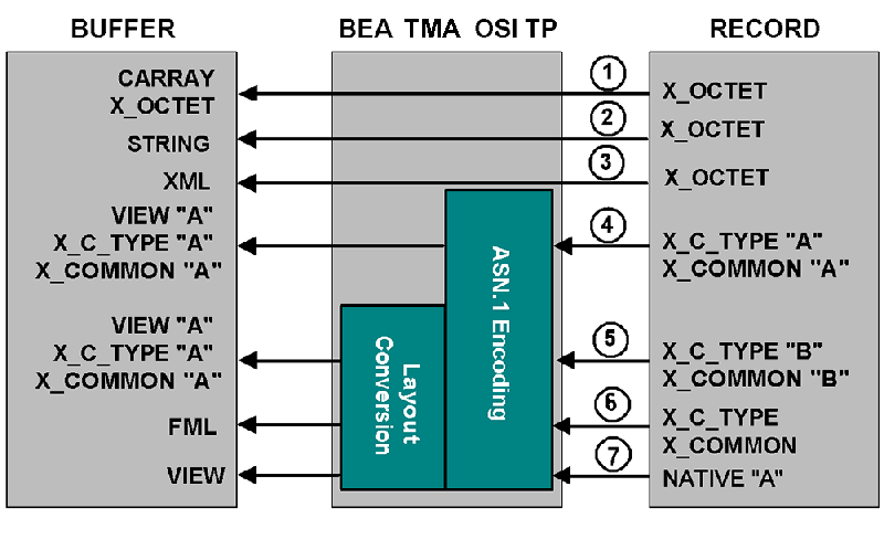

次の図に、考えられるすべてのレコードのバッファへのマッピングを示します。TMA OSI TPゲートウェイは、TMA OSI TP構成にある情報に基づいて、レコードからバッファへマップします。このマッピングは、リモート・クライアント・リクエストとリモート・サーバー・レスポンスについて行われます。
図2-5 レコードからバッファへのマッピング
レコードからバッファへのマッピング
次では、上の図に示す、考えられるマッピングおよび推奨の(ローカルからのサービス呼出しの)OUTBUFTYPEパラメータの設定について説明します。この推奨では、データ変換を制御するOUTBUFTYPEパラメータを使用します。
  1. 受信したX_OCTET出力レコードはCARRAYまたはX_OCTET出力バッファにコピーできます。CARRAYバッファには、変換されていないrawデータが含まれます。OUTBUFTYPEはCARRAYまたはX_OCTETに設定しますが、OUTRECTYPEを設定する必要はありません。
  2. 受信したX_OCTET出力はSTRING出力バッファにもコピーされます。これにより、変換対象にならない文字列が作成されます。X_OCTETからSTRINGへの段階で、Tuxedoアプリケーションの終わりにNULL値が追加されます。その結果、バッファは元のX_OCTETバッファの長さになります。すべての文字がコピーされるため、X_OCTETバッファにNULL文字がある場合は、後でSTRINGとして処理する際にバッファに影響します。OUTBUFTYPEはSTRINGに設定する必要があります。
  3. 受信したX_OCTET出力レコードはXML出力バッファにマップされます。データは変換されません。これは、XMLバッファ・タイプをサポートしないシステムからXMLデータ型をサポートするTuxedoドメインへ、XMLバッファを渡す際に役立ちます。
  4. 受信した出力レコードは、同じOracle Tuxedo VIEW出力バッファにマップされます。この場合、リモート・サービスから戻されるすデータ構造は、ローカル・クライアント・プログラムで想定されるものと同じです。新規VIEW定義を作成する必要はありません。OUTRECTYPEパラメータをVIEW:viewnameに設定するとより大きなタイプのチェックに使用できますが、これは必須ではありません。
  5. 受信したX_C_TYPEおよびX_COMMON出力レコードは、任意の組合せでVIEW出力バッファにマップできます。ただし、このような状況では、リモート・サービスから戻されるデータ構造(図2-6に示す X_C_TYPE `B')は、クライアント・プログラムで想定されるデータ構造(図2-6のVIEW `A')のデータ構造とは異なります。変換プロセスを容易にするには、次のタスクを実行します。
    • リモート・サービスから戻されるデータ構造のVIEW定義を作成します。
    • VIEW定義で指定された名前が、リモート・サービスから戻される名前(ATMIバッファ・サブタイプ)と異なる場合、出力レコード・タイプとX_C_TYPEの名前(またはX_COMMON)`B'をOUTBUFTYPEパラメータで指定します(これによって、TMA OSI TPリクエスタで自動検出された値をオーバーライドします)。
    • OUTBUFTYPEパラメータで指定されている既存ビュー(図のVIEW `A')の出力バッファ・タイプと名前を指定します。
    • 注意: FMLフィールド定義はVIEW 'B'からVIEW 'A'にマップする場合があります。
  6. 受信したX_COMMONまたはX_C_TYPE出力レコードは、FML出力バッファにマップされます。変換プロセスを容易にするには、次のタスクを実行します。
    • VIEW定義で指定された名前が、リモート・サービスから戻される名前(ATMIバッファ・サブタイプ)と異なる場合、出力レコード・タイプとVIEW定義の名前をOUTBUFTYPEパラメータで指定します(これによって、TMA OSI TPリクエスタで自動検出された値をオーバーライドします)。
    • FMLバッファの検証が必要な場合は、DMCONFIGファイルでOUTBUFTYPEをFMLまたはFML32を設定し、後にコロン(:)を付けます(例: OUTBUFTYPE=”FML32:”)。
    • 注意: FMLフィールドは、TMA OSI TPで実行するFMLからVIEWへのすべての変換で指定する必要があります。つまり、FMLからVIEWへの変換に使用するVIEWはすべて、適切なFMLフィールドで指定する必要があります(VIEW定義のFBNAME列に破線はありません)。FMLフィールドを一致させるには、-nオプションを指定せずにVIEWをコンパイルする必要があります。
  7. 受信したNATIVE A出力レコードはVIEW出力バッファにマップできます。

XMLバッファのサポート
Oracle TMA OSI TPではTuxedo XMLバッファ・タイプをサポートしています。XMLバッファはネットワークを介してのみ渡されるため、X_OCTETバッファと同様に扱われます。データは変換されません。
XMLバッファはX_OCTETに変換されなければ、XMLデータ型としてリモート・ドメインに渡されます。リモート・ドメインでXMLデータ型をサポートしていない場合、リモート・ドメインでデコード・エラーが発生します。
