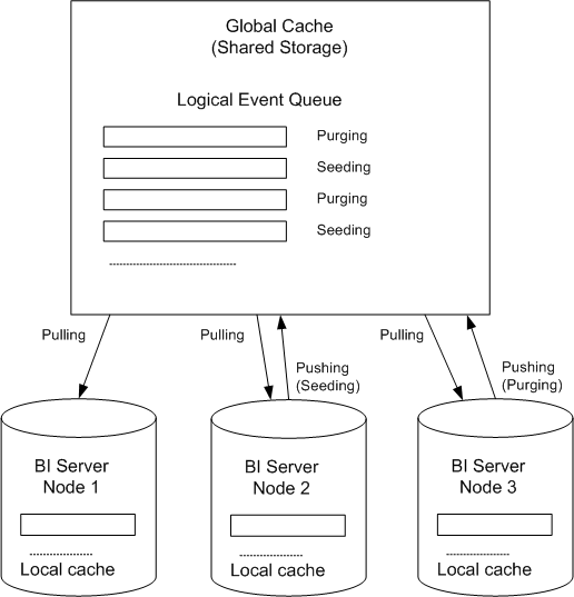

クラスタ環境では、グローバル・キャッシュと呼ばれる共有キャッシュにアクセスするようにOracle BI Serverを構成できます。このグローバル・キャッシュは、共有ファイル・システムのストレージ・デバイスに配置されており、パージ・イベント、シード・イベント(多くの場合はエージェントによって生成されます)、およびシード・イベントと関連付けられた結果セットを保存します。シード・イベントとパージ・イベントは、論理イベント・キューとして、時間でソートされ、共有記憶域に保存されます。個々のOracle BI Serverノードは、論理イベント・キューに対してプッシュおよびプルの操作を実行します。各Oracle BI Serverでは、通常の問合せ用に独自のローカル問合せキャッシュが引き続き保持されます。
図7-1は、クラスタ環境内でのグローバル・キャッシュを示しています。ここでは、3つのOracle BI Serverノードがグローバル・キャッシュを共有しています。グローバル・キャッシュには、論理イベント・キューに保持されているシード・イベントまたはパージ・イベントが保存されています。ノード2およびノード3から共有キャッシュに向かう矢印は、Oracle BI Serverノード2がシード・イベントをキューにプッシュし、Oracle BI Serverノード3がパージ・イベントをキューにプッシュしていることを示します。共有記憶域から各Oracle BI Serverノードに向かう矢印は、各ノードが共通の場所からプルしていることを示します。これは定期的に発生し、参加しているOracle BI Serverノードは、他のOracle BI Serverによる論理イベント・キューへの更新を取得できます。
図7-1 グローバル・キャッシュ
この図については周囲のテキストで説明しています。
「図7-1 グローバル・キャッシュ」の説明
Oracle BI Serverノードは、シード・イベントまたはパージ・イベントを、最初にそのキャッシュ・システムでローカルに処理します。次に、共有記憶域上のグローバル・キャッシュにイベントをプッシュします。イベントをプッシュするときに、アクティブなOracle BI Serverノードは共有記憶域上の論理イベント・キューをロックして、シード・イベントまたはパージ・イベントをプッシュします。シードとパージが競合する場合は(たとえば、あるノードが問合せをシードし、別のノードが同じ問合せをパージしようとする場合)、最後のイベントが適用されます。
共有記憶域上のグローバル・キャッシュ内の論理イベント・キューは、個々のOracle BI Serverノードからのシード・イベントとパージ・イベントで構成されます。キューは、イベントのタイムスタンプでソートされます。このため、クラスタに参加しているすべてのOracle BI Serverノードのクロックが同期している必要があります。
各Oracle BI Serverノードは、グローバル・キャッシュを定期的にポーリングして、新しいキャッシュ・エントリを調べます。このポーリングの頻度は構成可能です。共有記憶域にキューイングされている論理イベントのスナップショットがノードにプルされ、ローカルの論理イベント・キューが作成されて処理されます。

7.5.5 追加のグローバル・キャッシュ・パラメータの手動での編集
次のような追加のグローバル・キャッシュ・パラメータをNQSConfig.INIファイルに設定できます。
  • MAX_GLOBAL_CACHE_ENTRIESパラメータは、グローバル・キャッシュ・ストア内で許可されるエントリの最大数を制御します。
  • CACHE_POLL_SECONDSパラメータは、Oracle BI Serverがクラスタ内の他のサーバー・ノードと同期するために論理イベント・キューからプルする間隔を秒単位で指定します。
  • CLUSTER_AWARE_CACHE_LOGGINGパラメータは、グローバル・キャッシュのロギングを有効にするかどうかを制御します。この設定をYESに変更するのは、デバッグを目的とする場合のみです。
    ログ・エントリはnqquery.logにあります。このファイルは、次の場所にあります。
    ORACLE_INSTANCE\diagnostics\logs\OracleBIServerComponent\coreapplication_obisn
追加のグローバル・キャッシュ・パラメータの詳細は、付録A「NQSConfig.INIファイルの構成設定」を参照してください。
