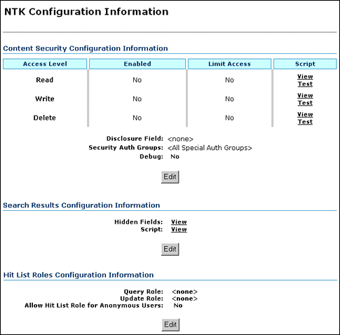

Need to Knowコンポーネントには、HTML管理インタフェースが用意されており、セキュリティ構成ステータス情報の表示、セキュリティ構成値の編集、およびセキュリティ構成値に対するIdocスクリプトの表示とテストを行うことができます。

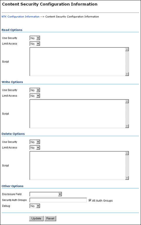

B.4.1.1 コンテンツ・セキュリティ
標準セキュリティでは、セキュリティ・ロール、グループおよびアカウントを使用して、コンテンツ・アイテムへのアクセスに必要な権限レベルがユーザーにあるかどうかを判断します。Need to Knowコンポーネントでは、ユーザー権限の決定プロセスをカスタマイズできます。Need to Knowコンポーネント・インタフェースを使用して、構成フィールドを設定し、読取り、書込みおよび削除の権限レベルを設定するIdocスクリプトを作成します。Idocスクリプトに、ユーザーおよびコンテンツ・メタデータ値を含めることもできます。
Need to Knowコンポーネントでは、次のプロセスを使用してコンテンツ・セキュリティを導出します。
  1. ユーザーがコンテンツ情報を表示するリンクをクリックします。
  2. ユーザーにadminロールがある場合、標準セキュリティが使用され、ユーザーはコンテンツを表示することができます。
  3. コンテンツ・アイテムのセキュリティ・グループがNeed to Know認可グループでない場合、標準セキュリティを使用してユーザーの読取りリクエストが評価されます。
  4. Need to Knowセキュリティが、読取り権限レベルで有効でない場合、標準セキュリティを使用してユーザーの読取りリクエストが評価されます。
  5. Need to Knowセキュリティが読取り権限レベルで制限されておらず、ユーザーがコンテンツ・アイテムへの標準セキュリティ・アクセス権を持つ場合、ユーザーはコンテンツへのアクセスが許可されます。
  6. Need to KnowセキュリティIdocスクリプト(この場合は、読取りセキュリティ・スクリプト)が評価されます。
  7. Need to Knowアクセス・フラグ(この場合は、isNTKReadAccess)が評価され、コンテンツへのアクセス権がユーザーにあるかどうかが判断されます。アクセスは、Need to Knowアクセス・フラグに基づいて、許可または拒否されます。

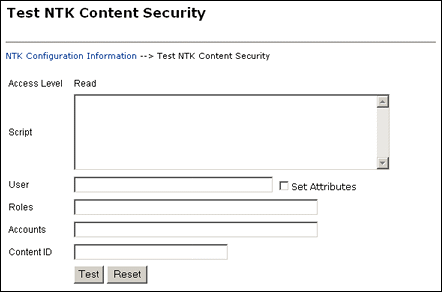

Need to Knowコンポーネントでは、読取り、書込み、削除の各アクセス・レベルに対してセキュリティ構成スクリプトをテストすることもできます。テストでは、ユーザーおよびコンテンツIDを指定でき、ロールとアカウントを指定できます。テストでは、ユーザーの実際の属性ではなく、これらの属性が使用されます。たとえば、属性にアクセスできない外部ユーザーを使用してIdocスクリプトをテストできます。テストの実行後、コンテンツ・アイテムへのアクセス権がユーザーにあるかどうか、Need to Knowセキュリティが使用されたかどうか、Need to Knowセキュリティが使用されなかった場合はその理由がコンポーネントからレポートされます。
Need to Knowコンポーネント・インタフェースを使用したコンテンツ・セキュリティの構成の詳細は、付録B「NTK構成情報ページ」および付録B「コンテンツ・セキュリティ構成情報ページ」を参照してください。コンテンツ・セキュリティを構成できるIdocスクリプトのサンプルは、付録B「セキュリティ・カスタマイズのサンプル」を参照してください。

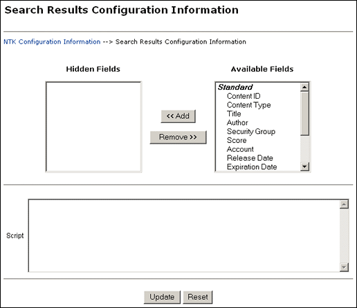

B.4.1.2 検索結果
Need to Knowコンポーネントでは、検索問合せから返される検索結果の表示をカスタマイズできます。NTKインタフェースを使用して、「非表示フィールド」と「スクリプト」の2つの構成値を設定できます。
非表示フィールド値は、検索結果ページのビューに表示されないフィールドのリストです。値は空の文字列に設定されます。フィールドを非表示にするには、コンポーネントの検索結果Idocスクリプトで、フィールドhideFieldsを設定する必要があります。
Idocスクリプトで、検索結果の表示を制御します。検索結果の行ごとに、Idocスクリプトが評価されます。スクリプト内に多くのフィールドを設定して、検索結果の表示を変更できます。フィールドのリストと、Need to Knowコンポーネント・インタフェースを使用した検索結果の表示スクリプトのカスタマイズの詳細は、付録B「検索結果の構成情報ページ」を参照してください。

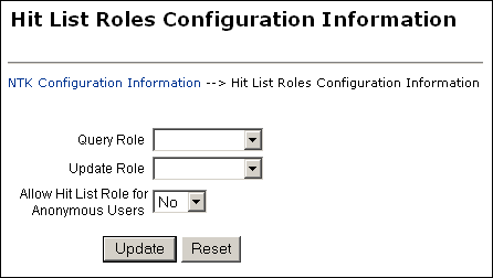

B.4.1.3 ヒット・リスト・ロール
ヒット・リスト・ロールでは、コンテンツの検索、コンテンツ・チェックイン、更新の各ページを使用するためのユーザー資格証明を変更できます。ユーザー管理アプレットを使用して、任意の名前でヒット・リスト・ロールを追加できます。ロールが有効になると、検索、チェックインまたは更新時にロールが自動的にユーザーの属性に追加されるため、ロールをユーザーに割り当てないでください。ヒット・リスト・ロールを作成する場合、SpecialAuthGroups構成エントリに指定するすべてのセキュリティ・グループに読取りアクセス権を付与する必要があります。これらのセキュリティ・グループをコンテンツ・チェックイン・ページまたは更新ページにリストするには、ヒット・リスト・ロールに書込みアクセス権も追加する必要があります。
Need to Knowコンポーネントのヒット・リスト・ロール構成情報ページを使用して、問合せと更新の2つの形式のヒット・リスト・ロールを実装できます。問合せに使用されるヒット・リスト・ロールは、コンテンツ検索に適用されます。更新に使用されるヒット・リスト・ロールは、コンテンツのチェックインおよび更新に適用されます。
ヒット・リスト・ロールの使用方法の詳細は、付録B「NTK構成情報ページ」および付録B「ヒット・リスト・ロール構成情報ページ」を参照してください。ヒット・リスト・ロールの使用サンプルは、付録B「セキュリティ・カスタマイズのサンプル」を参照してください。

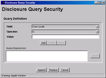

B.4.2 Disclosure Query Securityアプレット
Disclosure Query Securityアプレットは、チェックイン時の特定のコンテンツ・アイテムに対する問合せの定義に使用されます。アプレットにアクセスするには、コンテンツ・チェックイン・フォーム・ページのDocDisclosureQueryフィールドの横にある「更新」ボタンをクリックします。
disc_query.gifについては周囲のテキストで説明しています。
要素 説明
「フィールド」フィールド 問合せに指定するユーザー属性フィールドを選択します。このリストには、「ユーザー・ロケール」、「ユーザー名」、「ユーザー・ロール」と、すべてのカスタム・ユーザー属性フィールドが含まれています。
「演算子」フィールド 「フィールド」および「値」に適用する演算子を選択します。次の演算子が「ユーザー・ロール」以外のすべてのフィールドに使用されます。
次の値に等しい: 指定した「フィールド」の値が、指定した「値」と一致します。
次の値に等しくない: 指定した「フィールド」の値が、指定した「値」と一致しません。
次で始まる: 指定した「フィールド」の値が、指定した「値」で始まります。
次を含む: 指定した「フィールド」の値に、指定した「値」が含まれます。
「ユーザー・ロール」フィールドには、メンバーあり演算子のみがあり、「値」フィールドにロールのドロップダウン・リストが表示されます。
「値」フィールド 問合せに指定する値を入力します。
  • 選択したフィールドに対するオプション・リストが指定されている場合は、ドロップダウン・リストから値を選択します。
  • 選択したフィールドに対するオプション・リストが指定されていない場合は、テキスト・ボックスに値を入力します。
「追加」ボタン 「フィールド」、「演算子」および「値」フィールドで指定した問合せを、「問合せ式」テキスト・ボックスに入力します。「追加」ボタンをクリックするたびに、現在の設定がAND句として問合せに追加されます。
「更新」ボタン 選択した問合せ句を、「フィールド」、「演算子」、「値」の各フィールドで指定したパラメータで更新します。
マージボタン 選択した問合せ句に対するOR句を作成(パイプ文字を挿入)します。このボタンは、次の条件で使用可能になります。
  • ドロップダウン・リストのフィールドが、選択した問合せ句に指定したフィールドと一致します。
  • 選択した問合せ句の演算子が「次の値に等しくない」ではありません。
  • ドロップダウン・リストの演算子が、「次の値に等しくない」ではありません。
    注意: パイプ文字は、「ユーザー・ロール」の問合せ句の「問合せ式」には表示されませんが、DocDisclosureQueryフィールドに表示されます。
問合せ式 問合せの各句を1行に表示します。
「削除」ボタン 選択した問合せ句を削除します。
追加ボタン コンテンツ・チェックイン・フォーム・ページのDocDisclosureQueryフィールドの既存の問合せに「問合せ式」を追加します。
「置換」ボタン コンテンツ・チェックイン・フォーム・ページのDocDisclosureQueryフィールドの既存の問合せを「問合せ式」で置き換えます。
「取消」 ボタン 問合せの変更を適用せずに、Disclosure Query Securityアプレットを閉じます。

  2. DocDisclosureQueryフィールド(このフィールドの名前はインストール時に指定した名前)の横にある「更新」ボタンをクリックします。
    Disclosure Query Securityアプレットが表示されます。
  3. 「フィールド」、「演算子」および「値」を選択して問合せ句を作成します。
  4. 「追加」をクリックします。
    問合せ句が、「問合せ式」テキスト・ボックスに追加されます。
  5. 問合せの構築を続けます。
    • and演算子を使用して別の問合せ句を追加するには、値を入力して「追加」をクリックします。
    • 既存の問合せ句を変更するには、新しい値を入力し、変更する問合せの行を選択して「更新」をクリックします。
    • or句を作成するには、新しい値を入力し、変更する問合せの行を選択してマージをクリックします。
    • 問合せ句を削除するには、問合せの行を選択して「削除」をクリックします。
  6. DocDisclosureQueryフィールドに問合せ式を入力します。
    • DocDisclosureQueryフィールドの既存の問合せを、アプレットの問合せ式で置き換えるには、「置換」をクリックします。
    • アプレットの問合せ式をDocDisclosureQueryフィールドの既存の問合せに追加するには、追加をクリックします。
    Disclosure Query Securityアプレットでは、問合せ句が適切な構文に変換されて、コンテンツ・チェックイン・フォーム・ページまたは情報更新フォーム・ページのDocDisclosureQueryフィールドに問合せが入力されます。
    注意:
    DocDisclosureQueryフィールドに直接入力する場合の問合せ句の正しい書式は、Disclosure Query Securityアプレットを使用して確認できます。
  7. 残りのフィールドに入力したら、「チェックイン」または「更新」をクリックします。
    開示問合せが検証されます。問合せの書式が間違っている場合は、エラー・メッセージに問合せの特定の問題が示されます。

B.5.1 NTK構成情報ページ
NTK構成情報ページには、、Need to Knowコンテンツ・セキュリティ構成、検索結果構成およびヒット・リスト・ロール構成に関する情報が示されます。またこのページでは、セキュリティ構成の編集、検索結果構成の編集、ヒット・リスト・ロール構成の編集、構成用のIdocスクリプトと非表示フィールドの表示およびIdocスクリプトのテストを行うこともできます。このページにアクセスするには、メイン・メニューから「管理」、「NTK構成情報」の順に選択します。
前後の文はntkconfall.gifについて説明しています。
要素 説明
「アクセス・レベル」列 コンテンツ・アイテムにアクセスするための権限レベル(読取り、書込み、削除)を表示します。
「有効」列 読取り、書込みまたは削除アクセスに対してNeed to Knowセキュリティが有効かどうかを示します。
いいえ: Need to Knowセキュリティは、アクセス・レベルで無効です。これがデフォルトです。
はい: Need to Knowセキュリティは、アクセス・レベルで有効です。
「アクセスの制限」列 読取り、書込みおよび削除アクセスがNeed to Knowセキュリティで制限されているかどうかを指定します。ユーザー・アクセスの制限にNeed to Knowセキュリティが使用されている場合、コンテンツ・アイテムに対する標準の読取り、書込みまたは削除アクセス権がユーザーにあるかどうかに関係なくアクセスは制限されます。ユーザー・アクセスの制限にNeed to Knowセキュリティが使用されない場合、ユーザーはコンテンツ・アイテムへの標準アクセス権を持ちます。この機能によって、標準セキュリティ・モデルより制限の強いセキュリティ・モデルを作成できます。
いいえ: アクセスはNeed to Knowセキュリティで制限されません。これがデフォルトです。
はい: アクセスはNeed to Knowセキュリティで制限されます。
「スクリプト」列 コンテンツ・アイテムに対する読取り、書込み、削除のアクセス権がユーザーにあるかどうかを評価するIdocスクリプトを表示またはテストするリンクがあります。Need to Knowコンポーネントでは、3つのパラメータのいずれかをフラグとして使用して、アクセス権が付与されているかどうかを判断します。
読取りアクセス: isNTKReadAccess
書込みアクセス: isNTKWriteAccess
削除アクセス: isNTKDeleteAccess
Idocスクリプトを表示するアクセス・レベルの行で「表示」をクリックします。スクリプトではNeed to Knowコンポーネントで、読取り、書込み、削除のアクセス権がユーザーにあるかどうかが評価されます。
Need to Knowセキュリティ構成をテストするアクセス・レベルの行で「テスト」をクリックします。NTKコンテンツ・セキュリティのテストページが表示されます。このページを使用して、セキュリティ構成用のIdocスクリプトのテストを作成および実行できます。詳細は、付録B「NTKコンテンツ・セキュリティのテスト・ページ」を参照してください。
「開示フィールド」オプション Idocスクリプト関数isDisclosureQueryに対して評価されるカスタム・メタデータ・フィールドを表示します。開示フィールドを使用して、コンテンツ固有の問合せを作成できます。デフォルト値は<none>です。
構成マネージャを使用してこのフィールドを作成し、それをメモ・フィールド・タイプにします。詳細は、付録B「NTKコンポーネントのインストール」および付録B「NTKコンポーネントの構成」を参照してください。
開示フィールドがある場合、コンテンツ・チェックイン・フォーム・ページでは、このフィールドの横に「更新」ボタンが表示されます。ボタンをクリックしてDisclosure Query Securityアプレット(付録B「Disclosure Query Securityアプレット」を参照)にアクセスします。アプレットは、ユーザー・メタデータに基づいた問合せの作成に役立ちます。
「セキュリティ認証グループ」オプション Need to Knowセキュリティが使用されるセキュリティ・グループのリストを表示します。グループは、SpecialAuthGroups構成変数のサブセットです。グループが選択されていない場合、すべてのSpecialAuthGroupsが使用されます。SpecialAuthGroupsのデフォルト値は<All Special Auth Groups>です。
構成マネージャを使用してconfig.cfgファイルにSpecialAuthGroups値を指定します。詳細は、付録B「NTKコンポーネントのインストール」および付録B「NTKコンポーネントの構成」を参照してください。
「デバッグ」オプション デバッグ・オプションのステータスを表示します。
はい: コンテンツ・アイテムに対して行われたセキュリティ・チェックに関するデバッグ情報がログ・ファイルに書き込まれます。管理者ロールのユーザーは、コンテンツ・アイテムへのアクセスが常に許可されるため、記録されません。
いいえ: デバッグ情報はログ・ファイルに書き込まれません。
「編集」ボタン コンテンツ・セキュリティ構成情報ページを表示します。このページでは、コンテンツ・セキュリティ構成を変更できます。
「非表示フィールド」フィールド 「表示」をクリックして、検索結果ページで非表示にできるフィールドのリストを表示します。
「スクリプト」フィールド 「表示」をクリックして、検索結果ページの表示を制御するIdocスクリプトを表示します。
「編集」ボタン 検索結果構成情報ページを表示します。このページでは、検索結果セキュリティ構成を変更できます。
「問合せロール」フィールド 問合せロールの名前または<none>を表示します。このロールは「検索」問合せページで適用されます。
「更新ロール」フィールド 更新ロールの名前または<none>を表示します。このロールは、コンテンツ・チェックインまたは更新ページで適用されます。
「匿名ユーザーへのヒット・リスト・ロールの許可」フィールド 匿名ユーザーにヒット・リスト・ロールを適用します。
いいえ: ヒット・リスト・ロールは、匿名ユーザーに適用されません。これがデフォルト値になります。
はい: ヒット・リスト・ロールは、匿名ユーザーに適用されます。
「編集」ボタン ヒット・リスト・ロール構成情報ページを表示します。このページでは、ヒット・リスト・ロール・セキュリティ構成を変更できます。
B.5.2 コンテンツ・セキュリティ構成情報ページ
コンテンツ・セキュリティ構成情報ページでは、読取り、書込み、削除のセキュリティとアクセス構成、およびNeed to Knowコンポーネントの他のオプションを変更できます。このページにアクセスするには、NTK構成情報ページのコンテンツ・セキュリティ構成情報領域の「編集」をクリックします。
secconf.gifについては周囲のテキストで説明しています。
要素 説明
読取りオプション: 「セキュリティ使用」リスト 「スクリプト」フィールドで指定されたセキュリティを使用します。
いいえ: Need to Knowコンテンツ・セキュリティを使用しません。これがデフォルト値になります。
はい: Need to Knowコンテンツ・セキュリティを使用します。
読取りオプション: 「アクセスの制限」リスト 「スクリプト」フィールドで指定されたとおりにアクセ ス権限を制限します
いいえ: アクセス権限を制限しません。これがデフォルト値になります。
はい: アクセス権限を制限します。
読取りオプション: 「スクリプト」フィールド このフィールドにIdocScriptを入力し、読取り権限に対するNeed do Knowセキュリティ構成を指定します。
書込みオプション: 「セキュリティ使用」リスト 「スクリプト」フィールドで指定されたセキュリティを使用します。
書込みオプション: 「アクセスの制限」リスト 「スクリプト」フィールドで指定されたとおりにアクセ ス権限を制限します
はい: アクセス権限を制限します。
書込みオプション: 「スクリプト」フィールド このフィールドにIdocScriptを入力し、書込み権限に対するNeed do Knowセキュリティ構成を指定します。
削除オプション: 「セキュリティ使用」リスト 「スクリプト」フィールドで指定されたセキュリティを使用します。
削除オプション: 「アクセスの制限」リスト 「スクリプト」フィールドで指定されたとおりにアクセ ス権限を制限します
はい: アクセス権限を制限します。
削除オプション: 「スクリプト」フィールド このフィールドにIdocScriptを入力し、削除権限に対するNeed do Knowセキュリティ構成を指定します。
その他のオプション: 「開示フィールド」フィールド 開示フィールドの名前をリストから選択します。このフィールドは、コンテンツ固有の問合せでのセキュリティの構成に使用されます。
注意: 構成マネージャを使用してコンテンツ・アイテム・レベルの問合せに対するメタデータ・フィールドを作成した場合、そのフィールドがオプションとしてリストに表示されます。
その他のオプション: 「セキュリティ認証グループ」フィールド コンテンツ固有の問合せで使用されるSpecialAuthGroupsを入力します。一般構成ページを使用してNeed to Knowコンポーネントに対する特定のセキュリティ・グループを作成した場合、ここでグループを指定できます。セキュリティ・グループを追加する必要がある場合、config.cfgファイルで追加の構成変数のSpecialAuthGroups値を編集することもできます。
その他のオプション: 「すべての認証グループ」チェックボックス Need to Knowコンポーネントで 「セキュリティ認証グループ」フィールドにリストされている特定のグループではなく、すべてのSpecialAuthGroupsを使用するように指定します。このチェックボックスは、デフォルトで選択されます。
注意: Records Managementなどの他の製品でもSpecialAuthGroups変数を使用できます。Need to Knowセキュリティ構成で使用するセキュリティ・グループのみを指定するよう注意してください。
その他のオプション: 「デバッグ」リスト コンテンツ・アイテムに対するセキュリティ・チェックの表示にデバッグを使用するかどうかを選択します。
デバッグが使用される場合、「表示」と「クリア」の2 つの追加オプションが表示されます。「表示」をクリックして、デバッグ情報のログ・ファイルを表示します。「クリア」をクリックして、情報のログ・ファイルを空にします。
いいえ: デバッグは使用されず、情報はログ・ファイルに書き込まれません。これがデフォルト値になります。
「更新」ボタン 新しい設定を使用してコンテンツ・セキュリティ情報を更新し、Oracle Content Serverインスタンスを再起動して、NTK構成情報ページに戻ります。
「リセット」 ボタン コンテンツ・セキュリティ構成設定を、最後に保存された値に戻します。
B.5.3 検索結果構成情報ページ
検索結果構成情報ページでは、検索問合せから返される検索結果をカスタマイズできます。返されるコンテンツ・アイテムは影響を受けません。結果の表示方法のみが影響を受けます。このページにアクセスするには、NTK構成情報ページの検索結果構成情報領域の「編集」をクリックします。
ntksrconf.gifについては周囲のテキストで説明しています。
要素 説明
「非表示フィールド」ボックス コンテンツ検索問合せの結果のビューに表示されないフィールドのリストを表示します。値は空の文字列に設定されます。検索結果スクリプトでフィールドhideFieldsが設定されている場合、これらのフィールドは表示されません。
「使用できるフィールド」ボックス コンテンツ検索問合せの結果に含まれるフィールドのリストを表示します。
「追加」ボタン フィールド名を選択して「追加」をクリックし、フィールドを「使用できるフィールド」リストから「非表示フィールド」リストに移動すると、フィールドがコンテンツ検索結果で非表示になります。
「削除」ボタン フィールド名を選択して「削除」をクリックし、フィールドを「非表示フィールド」リストから「使用できるフィールド」リストに移動すると、フィールドがコンテンツ検索結果で表示されます。
「スクリプト」フィールド ドこのフィールドにIdocスクリプトを入力し、検索結果の表示を制御します。検索結果の行ごとに、Idocスクリプトが評価されます。多くのフィールドを設定して表示を変更できます。
  • docInfo:enabled: コンテンツ情報リンクを無効にするには、0に設定します。
  • docInfo:link: コンテンツ情報ページ・リンクを変更するには、これを設定します。
  • docInfo:image_small: 情報リンクの小さいイメージを変更するには、これを設定します。
  • docInfo:image_large: 情報リンクの大きいイメージを変更するには、これを設定します。
  • url:enabled: URLリンクを無効にするには、0 に設定します。
  • url:link: URLリンクを変更するには、これを設定します。
  • url:image: URLリンクのイメージを変更するには、これを設定します。
  • revHistory:enabled: 改訂履歴リンクを無効にするには、0に設定します。
  • revHistory:link: 改訂履歴リンクを変更するには、これを設定します。
  • checkout:enabled: チェックアウト・リンクを無効にするには、0に設定します。
  • checkout:linkF: チェックアウト・リンクを変更するには、これを設定します。
  • actions:enabled: アクション・ポップアップ・リンクを無効にするには、0に設定します。
  • checkInSimilar:enabled: 「類似をチェックイン」リンクを無効にするには、0に設定します。
  • email:enabled: 電子メール・リンクを無効にするには、0に設定します。
  • dynConv:enabled: Dynamic Converterリンクを無効にするには、0に設定します。
「更新」ボタン 検索問合せ結果の構成を更新し、Oracle Content Serverインスタンスを再起動して、NTK構成情報ページに戻ります。
「リセット」 ボタン 検索結果構成設定を前回保存された値に戻します。
B.5.4 ヒット・リスト・ロール構成情報ページ
The ヒット・リスト・ロール構成情報ページでは、ユーザーのヒット・リスト・ロールを構成できます。このページにアクセスするには、NTK構成情報ページの「ヒット・リスト・ロール構成情報」領域の「編集」をクリックします。
前後の文はhitlist.gifについて説明しています。
要素 説明
「問合せロール」フィールド 検索ページが使用される際に、問合せロールとして適用されるヒット・リスト・ロールを選択します。読取りアクセス権を持つセキュリティ・グループが選択リストに表示されます。ユーザーがすでに読取りアクセス権を持つセキュリティ・グループ・ロールも含まれます。
このロールは、コンテンツ・セキュリティとは別です。コンテンツ・セキュリティ用に構成された検索結果にコンテンツ・アイテムを表示できても、そのアイテムのコンテンツ情報ページを表示できない場合があります。
「更新ロール」フィールド 更新ページが使用される際に、更新ロールとして適用されるヒット・リスト・ロールを選択します。書込みアクセス権を持つセキュリティ・グループが選択リストに表示されます。ユーザーがすでに書込みアクセス権を持つセキュリティ・グループ・ロールも含まれます。コンテンツ・アイテムが実際にチェックインまたは更新される際、このロールは適用されません。
このフィールドは、コンテンツ・セキュリティと組み合せると最も有効です。このフィールドの使用例は、付録B「セキュリティ・カスタマイズのサンプル」を参照してください。
いいえ: 匿名ユーザーにヒット・リスト・ロールを適用しません。これがデフォルト値になります。
はい: 匿名ユーザーにヒット・リスト・ロールを適用します。
「更新」ボタン ヒット・リスト構成を更新し、Oracle Content Serverインスタンスを再起動して、NTK構成情報ページに戻ります。
「リセット」 ボタン ヒット・リスト・ロール構成設定を前回保存された値に戻します。
B.5.5 NTKコンテンツ・セキュリティのテストページ
NTKコンテンツ・セキュリティのテストページでは、ユーザーに対するテスト・セキュリティ・スクリプトを実行できます。このページにアクセスするには、NTK構成情報ページに表示されている、いずれかのアクセス権限レベルの「スクリプト」列の「テスト」をクリックします。
ntktest.gifについては周囲のテキストで説明しています。
要素 説明
「アクセス・レベル」フィールド テストするよう選択した権限レベルに対するアクセスレベル(読取り、書込みまたは削除)を表示します。
「スクリプト」フィールド コンテンツ・セキュリティ構成をテストすIdocスクリプトを入力します。
「ユーザー」フィールド テスト用のユーザーID を入力します。
「属性の設定」チェックボックス チェック・ボックスを選択して、ユーザーの既存の属性と一致するユーザー属性を自動的に設定します。
「ロール」フィールド テスト用にユーザーに割り当てるロールを入力します。属性にアクセスできない外部ユーザーを使用してテストを行う場合、このフィールドを使用します。
アカウント テスト用にユーザーに割り当てるアカウントを入力します。属性にアクセスできない外部ユーザーを使用してテストを行う場合、このフィールドを使用します。
コンテンツID テスト用のコンテンツIDを入力します。
「テスト」ボタン 「テスト」をクリックして、NTKコンテンツ・セキュリティのテスト・ページで指定した構成をテストします。Need to Knowコンポーネント・テストから結果(指定したアクセス権がユーザーにあるかどうか、Need to Knowセキュリティが使用されたかどうか、Need to Knowセキュリティが使用されなかった場合はその理由)が返されます。
「リセット」 ボタン 「NTKコンテンツ・セキュリティのテスト」構成の設定を、最後に保存された値に戻します。
