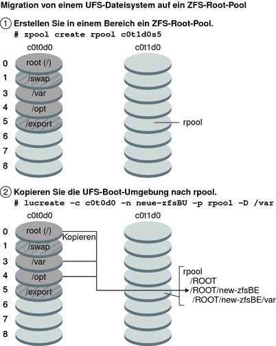

I seguenti comandi creano un pool root ZFS e un nuovo ambiente di boot da un file system root (/) UFS nel pool root ZFS. Il pool root ZFS deve esistere prima dell'esecuzione di lucreate e deve essere creato a partire da una slice anziché da un intero disco per essere aggiornabile e avviabile. Il disco non può contenere un'etichetta EFI, ma deve avere un'etichetta SMI. Per un elenco più completo delle limitazioni, vedere Requisiti e limitazioni per l'utilizzo di Solaris Live Upgrade.
La Figura 11-1 mostra l'utilizzo del comando zpool per creare un pool root, rpool su una slice separata, c0t1d0s5. La slice del disco c0t0d0s0 contiene un file system root (/) UFS. Nel comando lucreate, l'opzione -c indica il sistema in esecuzione, c0t0d0, che è un file system root (/) UFS. L'opzione -n assegna un nome all'ambiente di boot da creare, nuovo-BE-zfs. L'opzione -p indica dove posizionare il nuovo ambiente di boot, rpool. Il file system UFS /export e il volume /swap non vengono copiati nel nuovo ambiente di boot.
Figura 11-1 Migrazione da un file system UFS a un pool root ZFS
image:Il contesto descrive l'illustrazione.
Per specificare la creazione di un set di dati separato per /var in un ambiente di boot alternativo, utilizzare l'opzione -D del comando lucreate.
lucreate -c c0t0d0 -n new-zfsBE -p rpool -D /var
Il seguente diagramma mostra i set di dati creati in rpool come parte del comando di esempio lucreate.

Se non si specifica -D /var con il comando lucreate, non viene creato alcun set di dati separato per /var nell'ambiente di boot alternativo, anche se /var è un file system separato nell'ambiente di boot di origine.
