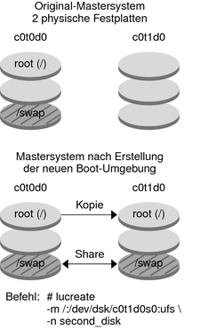

Installare l'archivio differenziale sui sistemi clone. Per le procedure di installazione di un archivio, vedere Preparare il sistema per l’installazione di un archivio Solaris Flash con il metodo JumpStart personalizzato in Guida all’installazione di Oracle Solaris 10 8/11: metodo JumpStart personalizzato e installazioni avanzate.
La figura seguente mostra la creazione del nuovo ambiente di boot con il comando lucreate.
image:Il contesto descrive l'illustrazione.
