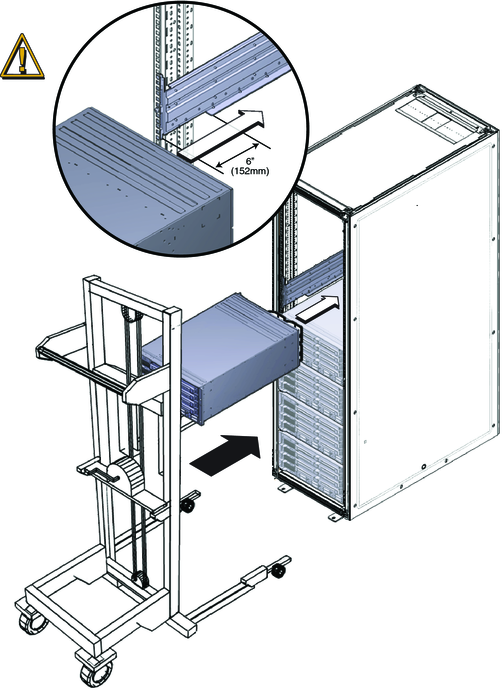

Se recomienda usar un dispositivo de elevación mecánica.
![]() | Precaución - El servidor pesa 180 libras (82 kg). Para reducir el riesgo de lesiones personales graves o daños en el equipo, utilice un dispositivo de elevación mecánica para instalar el servidor en el bastidor. Si no dispone de un dispositivo de elevación, extraiga los componentes como se describe en Cómo retirar componentes para reducir el peso y levántelo entre dos personas. |
![]() | Precaución - Existe riesgo de que se caiga. No suelte el servidor hasta que se haya introducido más de 6 pulgadas (152 mm) en el bastidor, y esté firmemente apoyado en los carriles guía. Los carriles guía no podrán soportar el peso del servidor hasta que se introduzca más de 6 pulgadas (152 mm) dentro del bastidor. |
Nota - Si el servidor todavía se encuentra en un palé, puede dejarlo ahí y levantar ambos con el dispositivo de elevación mecánica, y deslizar el servidor para sacarlo del palé y colocarlo en los carriles guía.

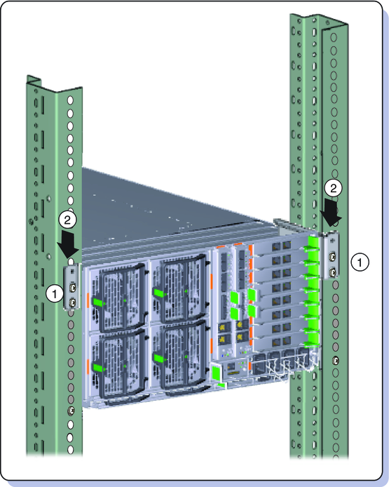

Para bastidores con orificios cuadrados, utilice cuatro tornillos M6 x 16.
Para bastidores con orificios redondos, utilice cuatro tornillos M6 x 12 o cuatro 10-32 x 10.
Nota - En los bastidores con orificios cuadrados, los tornillos se introducen por el bastidor y se enroscan en el soporte de adaptador. En los bastidores con orificios redondos, los tornillos se enroscan en las guías del bastidor.
Desde la parte posterior del sistema:
