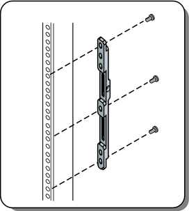

  4. Acople los soportes de adaptador a los postes frontales.
    Coloque los soportes de adaptador de modo que la parte inferior de estos quede alineada con la parte inferior del espacio (5RU) donde estará colocado el servidor y que la flecha etiquetada como “Top” apunte hacia arriba.
    Utilice tres tornillos M6 x 12 o 10-32 x 10 para cada lado. Introduzca los tornillos desde dentro del bastidor, a través del soporte de adaptador y, por último, en los agujeros roscados del poste.
    image:Acoplar el soporte de adaptador frontal a un bastidor con orificios redondos.
    Nota - La caja auxiliar incluye una plantilla impresa que puede utilizar para que le sea más fácil alinear los soportes de adaptador.

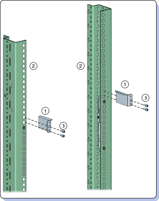

  6. Acople los soportes traseros de la parte superior (1) a los postes del bastidor (2) directamente sobre los soportes de adaptador, tal y como se muestra en la figura siguiente.
    Utilice dos tornillos M6 x 16 o dos tornillos 10-32 x 10 mm (3) por lado.
    Antes de apretar los tornillos, deslice los soportes (1) hacia arriba hasta el tope. Los agujeros de los soportes son ovalados, de modo que se pueden mover un poco hacia arriba y hacia abajo cuando los tornillos están flojos.
    image:Acoplar los soportes traseros a postes
