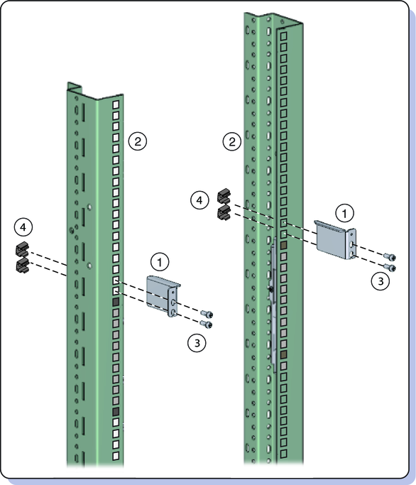

  6. Acople los soportes traseros de la parte superior (1) a los postes del bastidor (2) directamente sobre los soportes de adaptador, tal y como se muestra en la figura siguiente.
    Coloque dos tuercas en jaula M6 (4) por lado y dos tornillos M6 x 16 (3).
    Antes de apretar los tornillos, deslice los soportes (1) hacia arriba hasta el tope. Los agujeros de los soportes son ovalados, de modo que se pueden mover un poco hacia arriba y hacia abajo cuando los tornillos están flojos.

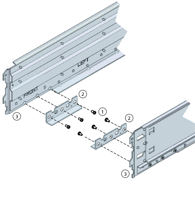

  7. Retire los seis tornillos (1) que sujetan los extensores de carril izquierdo y derecho (2) en los carriles guía (3) y, a continuación, retire los extensores de carril.
    Debe retirarlos antes de instalar el servidor en el bastidor. Se utilizan para otros productos.
    image:Retirar extensores de carril

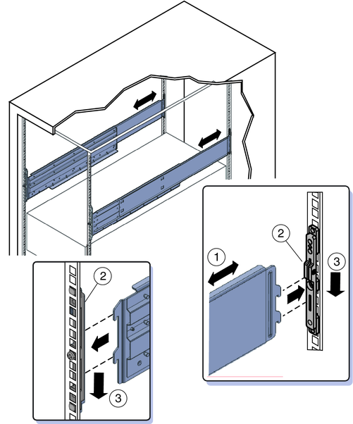

  8. Coloque los carriles guía en el bastidor.
    Los carriles guía se expanden (1) para ajustarse al bastidor, a continuación, se introducen en las ranuras de los soportes de adaptador (2) y se acoplan en su posición (3).
    Asegúrese de colocar los carriles guía en la orientación correcta. Tienen las etiquetas “FRONT LEFT” y “FRONT RIGHT”.
    image:Colocación de los carriles en los soportes
