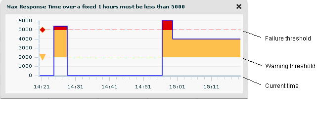

値の横の拡大鏡をクリックすると、インスツルメントの最新履歴を示すチャートがポップアップ表示されます。次に例を示します。
pop-up_chart_with_callouts.gifの説明が続きます
図pop-up_chart_with_callouts.gifの説明
チャートにはSLAの評価期間と等しい期間が表示されます。右端は現在の時間です。この例では、黄色の線の上の値は警告のしきい値を超えています。赤色の線の上にあるものは失敗のしきい値を超えています。(指定したしきい値を常に上回る必要がある目標を設定した場合は、色付けされた警告領域および失敗領域はしきい値の線の下に表示されます。)
