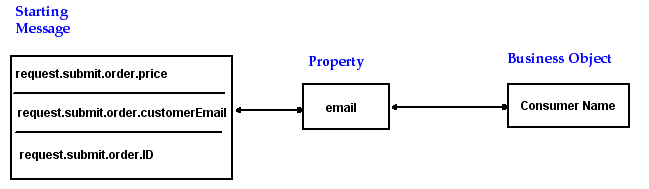

次の図に、emailというプロパティ(トランザクションの開始メッセージのrequest.submit.order.customerEmail要素に関連付けられている)とビジネス・オブジェクトのデフォルト属性Consumer Nameの間の単純なマッピングを示します。

トランザクションに対してコンシューマ・セグメンテーションが有効な場合、トラフィックのフローが開始されると、Business Transaction Managementによって測定結果の収集の一部としてこのトランザクションのemailプロパティの値が検査されます。この例では、プロパティ値が123hop@gmail.comであるとします。
  • 名前が123hop@gmail.comである既存のコンシューマが見つかった場合は、そのコンシューマに対して測定が記録されます。
  • その名前のコンシューマが見つからない場合は、コンシューマが作成され、名前としてプロパティの値が割り当てられ、そのコンシューマに対して測定が記録されます。

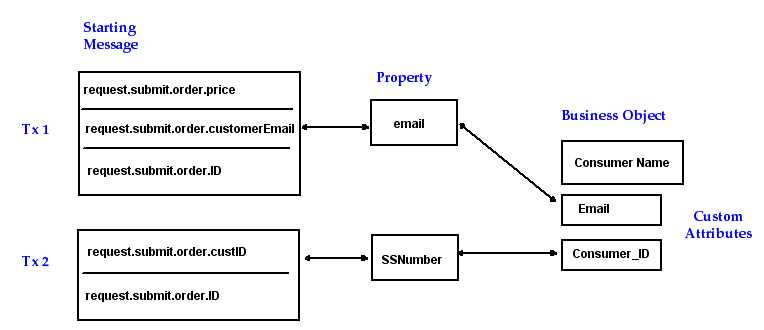

たとえば、複数のトランザクションを監視する必要があり、各トランザクションで関連するコンシューマが異なる方法で識別される場合、何が起きるでしょうか。一方のトランザクションではコンシューマは電子メール・アドレスで識別され、他方では社会保障番号で識別されます。
次の図に、2つのトランザクションTx1とTx2を示します。Tx1にはemailプロパティにマップされたcustomerEmail要素があり、Tx2にはSSNumberプロパティにマップされたcustID要素があります。Business Transaction Managementによって両方のトランザクションが監視され、コンシューマがemailプロパティとSSNumberプロパティのどちらによって識別されていても、同じコンシューマが関係していることが認識されるようにします。そのためには、2つのカスタム属性をコンシューマ・ビジネス・オブジェクトに追加し、各プロパティを対応する属性にマップする必要があります。

この例のために、これらのトランザクションに関係するすべてのコンシューマがすでに作成されているとします。トラフィックのフローが開始されると、Business Transaction Managementによって、メッセージが検出された際に表示される各プロパティの値が検査されます。既存のコンシューマに関連付けられた電子メール・アドレスまたは社会保障番号が見つかった場合は、そのコンシューマに対して測定が記録されます。これにより、指定したコンシューマのパフォーマンス情報を確認できます。これは、コンシューマが参加しているすべてのトランザクションでのパフォーマンスの集計です。

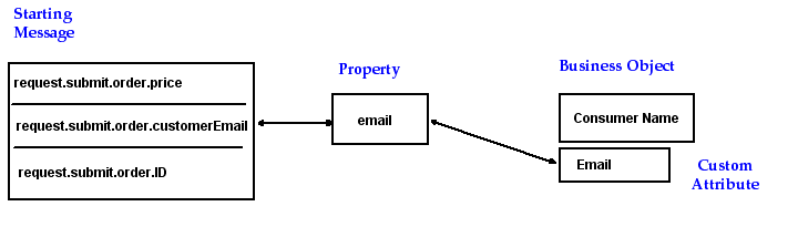

デフォルトでは、検出されたコンシューマは、コンシューマをマップしたメッセージ・プロパティの値に従って命名されます。たとえば、電子メール・アドレスを保持するプロパティを使用する場合、管理コンソールに表示されるコンシューマの名前はコンシューマの電子メール・アドレスです。プロパティの値がユーザーの氏名の場合は、その名前が管理コンソールに表示されます。コンシューマ・プロファイルを編集することによって、コンシューマに対して表示される名前を編集できます。ユーザー名を表示するために使用される書式の組合せが表示される場合、これは、一部は手動で作成され(実際の名前が割り当てられ)、その他は自動的に追加され、コンシューマにメッセージをマップするために使用されたプロパティの値が割り当てられたことによる可能性があります。
デフォルトのコンシューマ名を変更する場合、セグメンテーションに使用されたプロパティに対応するビジネス・オブジェクトに属性を追加する必要があり、その属性にプロパティをマップする必要があることに注意してください。次の図では、Emailカスタム属性がemailプロパティにマップされています。その後、デフォルトのコンシューマ名を(コンシューマ・プロファイルを編集して)実際の名前に変更した場合、Business Transaction Managementでは引き続き、メッセージを確認してemailプロパティを評価したときにこのコンシューマの測定を収集しますが、「コンシューマ」ビューのメイン・ペインおよびコンシューマの「プロファイル」タブの「名前」フィールドには、指定した名前が表示されます。

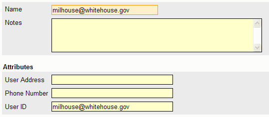

コンシューマの名前は、コンシューマ・プロファイルを編集することによって編集できます。
これは、コンシューマ・オブジェクトに対してカスタム属性を作成し、そのカスタム属性にメッセージ・プロパティをマップした場合にのみ実行する必要があります。そうしないと、そのコンシューマについてメッセージ・トラフィックがセグメント化されなくなります。詳細は、7.2項「コンシューマへのメッセージのマッピング」を参照してください。
たとえば、次のコンシューマ・プロファイルでは、「名前」フィールドを編集して、電子メール・アドレスが表示されているコンシューマの名前を入力できます。名前フィールドに入力した内容が、コンソールにコンシューマを表示するために使用される書式およびコンテンツになります。ただし、セグメンテーションに使用されるプロパティは「ユーザーID」属性にマップされている必要があり、これは電子メール・アドレスのままです。
consumer_profile.gifの説明が続きます
図consumer_profile.gifの説明
コンシューマ・プロファイルを編集する別の理由として、ノートの追加があります。「ノート」フィールドの値を使用してフィルタ処理を設定できます。
