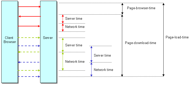

合計ページ・ロード時間(秒) |
クライアント・ブラウザがすべてのページ・ビューの処理に要した合計時間(ミリ秒単位)。 |

ブラウザ時間 |
ブラウザがページのレンダリングに費やした時間。 |

ダウンロード時間 |
1ページ当たりのダウンロード時間。これは、ページの最初のオブジェクトの配信が開始されてから最後のオブジェクトの配信が完了するまでの経過時間です。 |

ネットワーク時間 |
合計ダウンロード時間の割合(%)としてのネットワーク転送時間。 |

サーバー時間 |
サービス関数コールまたはページ・ビューのサーバー・レスポンス時間を合計ダウンロード時間の割合(%)として表した値。 |

リクエストされたオブジェクトがクライアント側に到達するまでの時間をエンドツーエンド(e2e)時間と呼びます。この時間は次の2つの部分で構成されます。
サーバー時間: サーバーがレスポンスを生成するためにかかる時間。
ネットワーク時間: レスポンスがサーバーからクライアントに到達するまでにかかる時間。
ページ・ロード時間とエンドツーエンド時間の正確な定義を理解することが重要です。これらは密接に関係しており、サーバーとクライアント・ブラウザのやりとりの方法によって影響を受けるためです。図E-2に、3つのヒットを含むページ・ビューを示します。
各ヒットには次の3つの矢印が対応しています。
クライアント・ブラウザからサーバーへのリクエスト。
サーバーからクライアント・ブラウザへの応答。
クライアント・ブラウザからサーバーへの確認。
サーバー時間は、リクエストの受信から、サーバーがリクエストへの応答を開始する瞬間までの時間に基づきます。ネットワーク時間は、クライアントへの応答の送信から、クライアント・ブラウザによる応答の確認までの時間に基づきます。RUEIによってレポートされるエンドツーエンド時間は、ネットワーク時間とサーバー時間の合計です。
ページ・ロード時間は、ページ・リクエストの開始から最後のオブジェクトの確認までの時間として計算されます。図E-2でページ・ビューのネットワーク時間とサーバー時間を確認すると、すべてのヒットのネットワーク時間とサーバー時間の合計は、ページのロード時間よりも長いように見えます。これは、最後の2つのヒット(緑と青)が並行して処理されるためです。ネットワーク時間とサーバー時間の計算では、これらは個別に時間計測される2つのヒットとして処理されます。
リクエストしたページの各オブジェクトがクライアント・ブラウザに受信されたとき、ブラウザによるオブジェクトの処理とロード開始までに遅延が発生する場合があります。これをブラウザ・ロード時間と呼びます。すべてのオブジェクトのロードが完了すると、ページがクライアント・ブラウザに表示されます。この瞬間から次のページ・リクエストまでの時間をページ読取り(アイドル)時間と呼びます。これはクライアント・ユーザーがリクエストしたページを確認する時間であり、最大で2分に設定されています。
