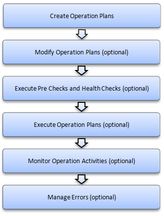

図6-1は、Oracle Site Guard操作を管理するためのロードマップを示します。オプションとマークされている手順は、サイト・トポロジと操作計画でその構成が必要な場合に必要となります。ただし、ほとんどのエンタープライズ・デプロイメントは大規模なため、通常、図に示されているすべての構成手順が必要になります。
図6-1 Oracle Site Guard操作のワークフロー
図6-1については周囲のテキストで説明しています。

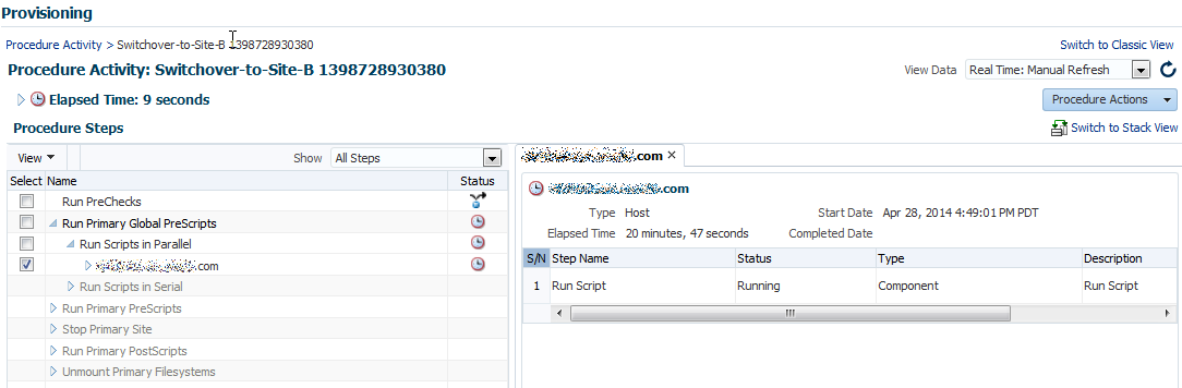

実行のために発行された操作アクティビティを監視するには、次の手順を完了します。
  1. EM_SG_ADMINISTRATORロール権限を使用してEnterprise Managerにログインします。
  2. 「エンタープライズ」メニューで、「プロビジョニングとパッチ適用」、「プロシージャ・アクティビティ」を順にクリックします。「プロビジョニング」ページが表示されます。
  3. 「プロシージャ・アクティビティ」表で、監視する操作のアクティビティの名前をクリックします。
    その操作の「プロシージャ・アクティビティ」ページが表示されます。図6-2を参照してください。
    図6-2 Enterprise Manager Cloud Controlコンソールでの操作アクティビティの表示
    図6-2については周囲のテキストで説明しています。

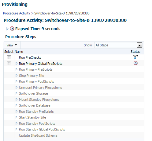

  4. 最上位手順の隣のドロップダウン記号をクリックして、サブ手順を表示します。アクティビティの手順が階層として表示されます。図6-3を参照してください。
    図6-3 Enterprise Manager Cloud Controlコンソールでの操作アクティビティの手順の階層表示
    図6-3については周囲のテキストで説明しています。

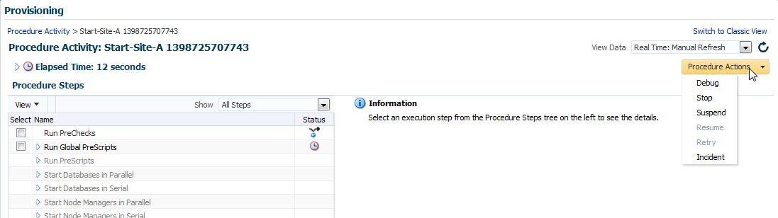

6.6.1.2 操作の一時停止、再開または停止
進行中の操作を一時停止し、後で再開できます。再開する必要のない操作を停止することもできます。次の手順に従います。
  3. 「プロシージャ・アクティビティ」表で、監視する操作の名前をクリックします。
  4. ページの右側にある「プロシージャ・アクション」をクリックします。
  5. ドロップダウン・メニューからアクションをクリックします。図6-4を参照してください。
    図6-4 操作の一時停止、再開または停止

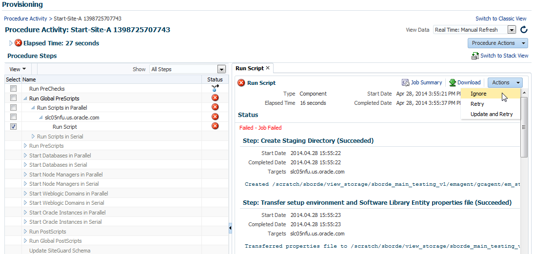

  4. 最上位手順の隣のドロップダウン記号をクリックして、サブ手順を表示します。アクティビティの手順が階層として表示されます。手順の階層で、エラーが検出された手順にたどり着くまでドロップダウン記号をクリックします。
    図6-5を参照してください。
    図6-5 ステータスの詳細
    図6-5については周囲のテキストで説明しています。
  5. 手順を選択し、「アクション」をクリックします。ドロップダウン・メニューが表示されます。
  6. ドロップダウン・メニューから、このエラーを管理するためにOracle Site Guardで実行するアクションをクリックします。
    • エラーを無視し、計画の他の手順を続行するには、「無視」をクリックします。
    • 手順を再実行するには、「再試行」をクリックします。
    • この手順のパラメータを更新して手順を再実行するには、「更新と再試行」をクリックします。
