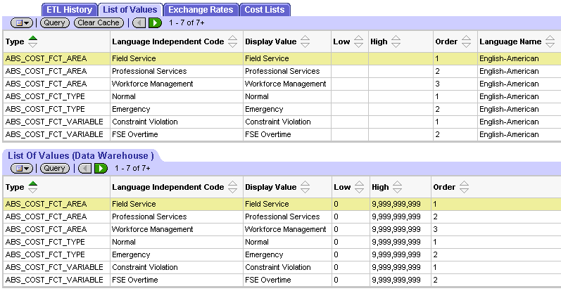

E.2.2 「List of Values」ビューの使用
次の図で示すように、「List of Values」ビューを使用して、Oracle Business Analytics Warehouseから抽出された値リストのデータをOracle Business Analytics Warehouseにロードされる値と調整する方法を視覚的に比較します。ETLプロセスでは、重複とオーバーラップが削除され、データのギャップが埋められます。値は、値リスト(LOV)の最小値から最大値まで拡張されます。「Duplicates」、「Range Gaps」、「Overlaps」は、例外レポートによってフラグが付けられます。
図E-1 「List of Values」ビュー
このイメージは、値が入力された画面の例です。
上の「List of Values」リストはOracle Business Analytics Warehouseからの値を示し、下の「List of Values (Data Warehouse)」リストはETLプロセスで使用されるデータを示します。Oracle Business Analytics Warehouseのデータは直接このビューで編集できますが、Oracle Business Analytics Warehouseのリストは読取り専用です。
