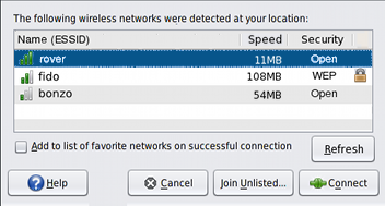

無線ネットワークに加入するには、「ネットワークステータス」通知アイコンを右クリックすると使用可能になる「無線ネットワークの加入」オプションを選択します。「無線チューザ」ダイアログは、表示される使用可能なネットワークのリストから、接続する無線ネットワークを選択する場所です。
リストにない無線ネットワークはそのネットワーク名をブロードキャストしないように構成されていますが、引き続き加入が可能です。
加入可能な無線ネットワークの選択肢がある場合は、このダイアログが自動的に表示されます。
図 4-1 「無線チューザ」ダイアログ

デフォルトでは、無線ネットワークにはじめて加入すると、「無線ネットワークに加入」ダイアログに「接続が成功したらお気に入りのネットワークのリストに追加する」という名前のチェックボックスが表示されます。
お気に入りリストに無線ネットワークを追加するには、接続に成功したら、このボックスを選択します。お気に入りリストにネットワークを追加しない場合は、ボックスの選択を解除します。ボックスはデフォルトで選択されています。

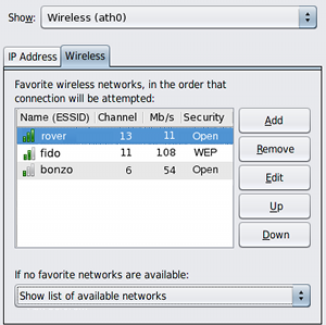

現在使用できない、または現在お気に入りリストにネットワーク名をブロードキャストしていない無線ネットワークを追加するには、「接続プロパティー」ビューの「無線」タブに移動してから、「追加」ボタンをクリックします。ネットワークを追加するには、ネットワーク名、セキュリティータイプ、およびセキュリティーキーを知っている必要があります。
図 4-2 「接続プロパティー」ビューの「無線」タブ
