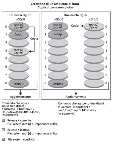

Live Upgrade è un meccanismo di copia del sistema attualmente in esecuzione su nuove slice. Quando sono installate zone non globali, queste possono essere copiate sull'ambiente di boot inattivo insieme ai file system della zona globale.
La figura seguente mostra una zona non globale che viene copiata sull'ambiente di boot inattivo insieme al file system della zona globale.
Figura 8-1 Creazione di un ambiente di boot – copia di zone non globali
In questo esempio di sistema con un singolo disco, il file system root (/) viene copiato in c0t0d0s4. Anche tutte le zone non globali associate al file system vengono copiate in s4. Il file system /export e il volume /swap sono condivisi tra l'ambiente di boot corrente, bootenv1 e quello inattivo, bootenv2. Di seguito è riportato il comando lucreate.
# lucreate -c bootenv1 -m /:/dev/dsk/c0t0d0s4:ufs -n bootenv2
In questo esempio di sistema con due dischi, il file system root ( /) viene copiato in c0t1d0s0. Anche tutte le zone non globali associate al file system vengono copiate in s0. Il file system /export e il volume /swap sono condivisi tra l'ambiente di boot corrente, bootenv1 e quello inattivo, bootenv2. Di seguito è riportato il comando lucreate.
# lucreate -c bootenv1 -m /:/dev/dsk/c0t1d0s0:ufs -n bootenv2

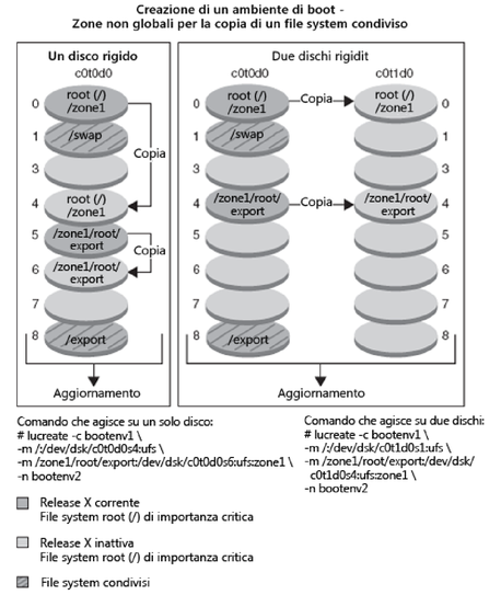

La figura seguente mostra il processo di copia di una zona non globale nell'ambiente di boot inattivo.
Figura 8-2 Creazione di un ambiente di boot – Copia di un file system condiviso da una zona non globale
In questo esempio di sistema con un singolo disco, il file system root (/) viene copiato in c0t0d0s4. Anche tutte le zone non globali associate al file system vengono copiate in s4. La zona non globale, zone1, dispone di un file system separato creato con il comando zonecfg add fs. Il percorso della zona è /zona1/root/export. Per impedire la condivisione di questo file system da parte dell'ambiente di boot inattivo, il file system viene posizionato su una slice separata, c0t0d0s6. Il file system /export e il volume /swap sono condivisi tra l'ambiente di boot corrente, bootenv1 e quello inattivo, bootenv2. Di seguito è riportato il comando lucreate.
# lucreate -c bootenv1 -m /:/dev/dsk/c0t0d0s4:ufs \ -m /zone1/root/export:/dev/dsk/c0t0d0s6:ufs:zone1 -n bootenv2
In questo esempio di sistema con due dischi, il file system root ( /) viene copiato in c0t1d0s0. Anche tutte le zone non globali associate al file system vengono copiate in s0. La zona non globale, zone1, dispone di un file system separato creato con il comando zonecfg add fs. Il percorso della zona è /zona1/root/export. Per impedire la condivisione di questo file system da parte dell'ambiente di boot inattivo, il file system viene posizionato su una slice separata, c0t1d0s4. Il file system /export e il volume /swap sono condivisi tra l'ambiente di boot corrente, bootenv1 e quello inattivo, bootenv2. Di seguito è riportato il comando lucreate.
# lucreate -c bootenv1 -m /:/dev/dsk/c0t1d0s0:ufs \ -m /zone1/root/export:/dev/dsk/c0t1d0s4:ufs:zone1 -n bootenv2
