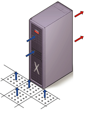

冷気の吸込み用に、ラックの前には穴の開いたタイル(およそ400CFM/タイル)を使用してください。ラックの前のタイルは、タイルからの冷気がラックに流れ込む形状であれば、どのように配置しても構いません。冷風の流れが不十分であると、排気が再循環するためにサーバーの吸気口の温度が上昇する可能性があります。次の数の床タイルを使用することをお薦めします。
  • Exalogicマシン・フル・ラックの場合、4個の床タイル。
  • Exalogicマシン・ハーフ・ラックの場合、3個の床タイル。
  • Exalogicマシン・クォーター・ラックおよびExalogicマシン1/8ラックの場合、1個の床タイル。
図2-1に、典型的なデータ・センター内のExalogicマシン・フル・ラック用の一般的な床タイル設置例を示します。
図2-1 典型的なデータ・センターの穴あき床タイルの構成
図2-1の説明が続きます
「図2-1 データ・センターでの多孔フロア・タイルの一般的な構成」の説明
