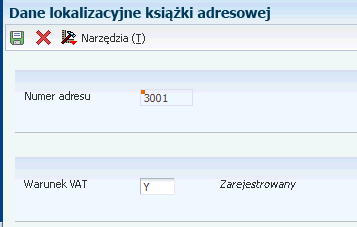

3.4.3 Wprowadzanie informacji w książce adresowej dla Polski
Przejdź do formularza "Dane lokalizacyjne książki adresowej".
Rysunek 3-1 Formularz "Dane lokalizacyjne książki adresowej"
Opis Rysunek 3-1 znajduje się dalej
Opis "Rysunek 3-1 Formularz "Dane lokalizacyjne książki adresowej""
Warunek VAT
Aby określić, czy podmiot w rekordzie książki adresowej podlega podatkowi VAT, wprowadź wartość z tabeli KDPU "Warunek VAT" (74/VC).

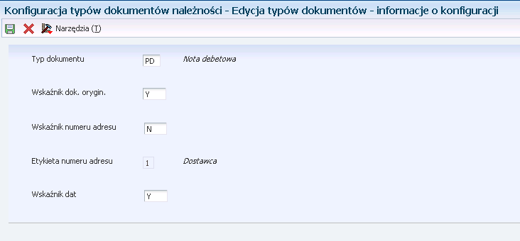

3.6.3 Konfiguracja typów dokumentów kasowych dla Polski
Przejdź do formularza "Edycja typów dokumentów - informacje o konfiguracji".
Rysunek 3-2 Formularz "Edycja typów dokumentów - informacje o konfiguracji"
Opis Rysunek 3-2 znajduje się dalej
Opis "Rysunek 3-2 Formularz "Edycja typów dokumentów - informacje o konfiguracji""
Typ dokumentu
Wprowadź typ dokumentu z tabeli KDPU "Typ dokumentu" (00/DT).
Wskaźnik oryginalnego dokumentu
Aby dodać wymóg wprowadzenia informacji na temat dokumentu, na którym opiera się dokument kasowy, podczas wprowadzania dokumentu kasowego, wprowadź wartość T (Tak).
Wskaźnik numeru adresu
Aby umożliwić zmianę wartości domyślnej pola "Etykieta numeru adresu", wprowadź wartość T (Tak). Wprowadź wartość N (Nie), aby zaakceptować domyślną wartość 1 (Dostawca) w polu "Etykieta numeru adresu". Wypełnienie tego pola jest obowiązkowe.
Jeśli wprowadzono wartość T w polu "Wskaźnik numeru adresu", wprowadź wartość z tabeli KDPU "Etykieta numeru adresu" (74P/AL), która reprezentuje typ rekordu książki adresowej wierzyciela.
Wskaźnik dat
Aby umożliwić zmianę daty faktury lub usługi dla dokumentu kasowego w czasie jego wprowadzania, wprowadź wartość T (Tak). Aby uniemożliwić zmianę daty faktury lub usługi, wprowadź wartość N (Nie).
