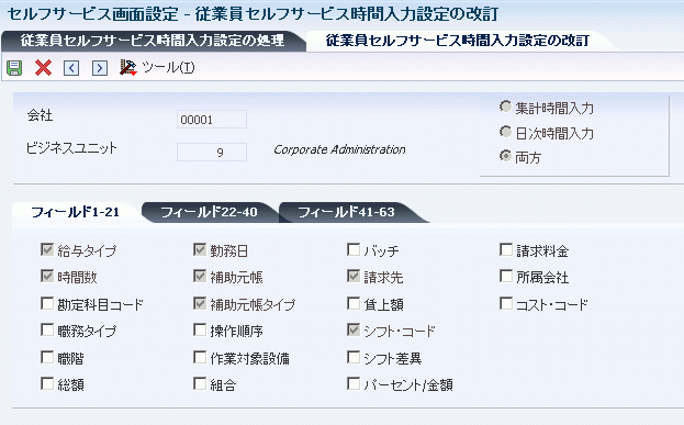

28.4 セルフサービス時間入力への「契約労働カテゴリ」フィールドの追加
ここでは、セルフサービス時間入力の契約労働カテゴリ・フィールドの概要を示し、事前設定をリストし、契約労働カテゴリ・フィールドをセルフサービス時間入力プログラムに追加する方法を説明します。
28.4.1 セルフサービス時間入力の「契約労働カテゴリ」フィールドについて
従業員セルフサービス時間入力設定プログラム(P051123)では、セルフサービスの従業員時間入力インターフェイスに表示するフィールドを50を超える事前定義フィールドから選択できます。このプログラムを使用して、「契約労働カテゴリ」フィールドを時間入力インターフェイスに追加します。各企業またはビジネスユニット、あるいは企業とビジネスユニットの組合せについて、セルフサービスの時間入力プログラムに「契約労働カテゴリ」フィールドを表示するかどうかを指定します。
セルフサービス時間入力レイアウト設定テーブル(F051123)の契約労働カテゴリ・フラグ(ESZ183)が適宜更新されます。
28.4.2 事前設定
サービス請求固定情報プログラム(P48091)で「米国公共事業契約勘定使用」チェックボックスを選択します。
28.4.3 セルフサービス時間入力プログラムへの「契約労働カテゴリ」フィールドの追加
ここでは、「従業員セルフサービス時間入力設定の改訂」フォームを示し、プロジェクト/公共事業契約会計に適用されるフィールドについて説明します。
図 28-1 「従業員セルフサービス時間入力設定の改訂」フォーム
図 28-1 の説明は次にあります
次の説明: "図 28-1 「従業員セルフサービス時間入力設定の改訂」フォーム"
28.4.3.1 契約固有労働カテゴリのフィールド/「フィールド41-63」タブ
契約労働カテゴリ
契約労働カテゴリを必要とする企業、ビジネスユニット、または企業とビジネスユニットの組合せに対して「契約労働カテゴリ」フィールドを従業員日次時間入力(P051127)および従業員集計時間入力(P051128)プログラムに表示するには、このチェックボックスを選択します。
このチェックボックスは、サービス請求固定情報プログラムで「米国公共事業契約勘定使用」チェックボックスを選択した場合にのみ入力可能になります。

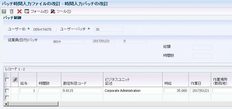

時間入力バッチ処理プログラムでは、タイムカード上の無効またはブランクの労働カテゴリ・コードを置換する仮労働カテゴリ・コードを使用する場合に警告メッセージが出力されます。レポートの警告メッセージを検討し、該当する場合に給与計算バッチ・ファイルの検討プログラム(P05116Z1)で労働カテゴリ・コードを修正します。
次の例では、「時間入力バッチの改訂」フォームを示し、タイムカード上の契約固有労働カテゴリ・コードの修正に適用できるフィールドについて説明します。
図 28-3 「時間入力バッチの改訂」フォーム
図 28-3 の説明は次にあります
次の説明: "図 28-3 「時間入力バッチの改訂」フォーム"
このフォームには、従業員のF06116Z1ワークファイルの「契約労働カテゴリ」フィールド(JBLC)の値が表示されます。
28.5.3.1 契約固有労働カテゴリのフィールド
契約労働カテゴリ
有効な契約労働カテゴリ・コードを入力します。
