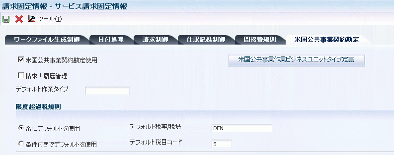

3.1 JD Edwards EnterpriseOne PGCAのサービス請求固定情報について
JD Edwards EnterpriseOne PGCAに関連付けられているJD Edwards EnterpriseOneの機能の多くを使用するには、最初にサービス請求固定情報プログラム(P48091)でJD Edwards EnterpriseOne PGCAを有効にする必要があります。JD Edwards EnterpriseOne PGCAは、「サービス請求固定情報」フォームの「米国公共事業契約勘定」タブで「米国公共事業契約勘定使用」チェックボックスを選択することで有効にします。
注意:
この章では、JD Edwards EnterpriseOne PGCAに固有の固定情報についてのみ説明します。残りの固定情報については『JD Edwards EnterpriseOne Applications契約/サービス請求管理請求ガイド』で説明しています。
3.2 JD Edwards EnterpriseOne PGCAのサービス請求固定情報の設定
ここでは、「サービス請求固定情報」フォームについて説明し、JD Edwards EnterpriseOne PGCAに適用できるフィールドを示します。
図 3-1 「サービス請求固定情報」フォーム: 「米国公共事業契約勘定」タブ
図 3-1 の説明は次にあります
次の説明: "図 3-1 「サービス請求固定情報」フォーム: 「米国公共事業契約勘定」タブ"
3.2.1 JD Edwards EnterpriseOne PGCAのフィールド
米国公共事業契約勘定使用
JD Edwards EnterpriseOne PGCAを有効にする場合に選択します。
請求書履歴管理
請求書履歴を格納する場合に選択します。このオプションを選択すると、契約の請求書が生成された後で契約を再構成する場合に請求書履歴を表示できます。請求書履歴は請求書集計履歴テーブル(F4822H)に格納されます。
デフォルト作業タイプ
契約に固有の労働カテゴリが必要で、作業タイプが定義されていない場合にデフォルト・タイプとして使用する作業タイプを入力します。ユーザー定義コード・テーブル06/Gから有効な作業タイプを選択します。
常にデフォルトを使用
限度超過金額の請求行の作成時にデフォルトの税率/税域および税目コードを常に使用する必要があることを指定する場合に選択します。このオプションを選択した場合、他のすべての請求行にブランクの税率/税域および税目コードがないかぎり、限度超過請求行には常にデフォルトの税率/税域および税目コードが使用されます。この場合、ブランクの税率/税域および税目コードで限度超過請求行が作成されます。
条件付きでデフォルトを使用
条件付きでデフォルトの税率/税域および税目コードを使用する必要があることを指定する場合に選択します。このオプションを選択し、資金調達レベルに税率/税域と税目コードの組合せが1つのみある場合は、関連付けられた限度超過請求行の作成時にその組合せが使用されます。一方、資金調達レベルに税率/税域と税目コードの組合せが複数ある場合は、関連付けられた限度超過請求行の作成時に、デフォルトの税率/税域および税目コードが使用されます。
デフォルト税率/税域
限度超過請求行に使用するデフォルトの税率/税域を指定します。
デフォルト税目コード
限度超過請求行に使用するデフォルトの税目コードを指定します。

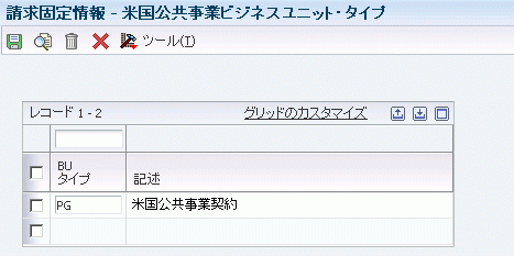

3.3.3 PGCA作業のビジネスユニット・タイプの定義
「米国公共事業ビジネスユニット・タイプ」フォームにアクセスします。
図 3-2 「米国公共事業ビジネスユニット・タイプ」フォーム
図 3-2 の説明は次にあります
次の説明: "図 3-2 「米国公共事業ビジネスユニット・タイプ」フォーム"
PGCA作業に使用するビジネスユニット・タイプを入力します。
