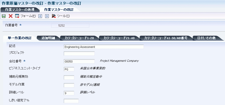

7.1.3 PGCA契約の作業マスター・レコードの設定
「作業マスターの改訂」フォームにアクセスします。
図 7-1 「作業マスターの改訂」フォーム: 「単一作業の改訂」タブ
図 7-1 の説明は次にあります
次の説明: "図 7-1 「作業マスターの改訂」フォーム: 「単一作業の改訂」タブ"
7.1.3.1 PGCA契約のフィールド
ビジネスユニット・タイプ
有効なビジネスユニット・タイプを選択します。サービス固定情報プログラム(P48091)で定義したビジネスユニット・タイプをPGCA作業タイプとして選択した場合は、「資金調達レベル」フィールドに契約番号を入力する必要があります。
資金調達レベル
この作業が関連付けられている資金調達レベルの契約番号を入力します。資金調達レベルの契約番号を入力すると、対応する番号が「請求書レベル」および「契約レベル」フィールドに移入されます。
関連ビジネスユニット
このフィールドは、資金調達レベルの契約の「配賦レベル」フィールドの値に基づいて移入されます。
