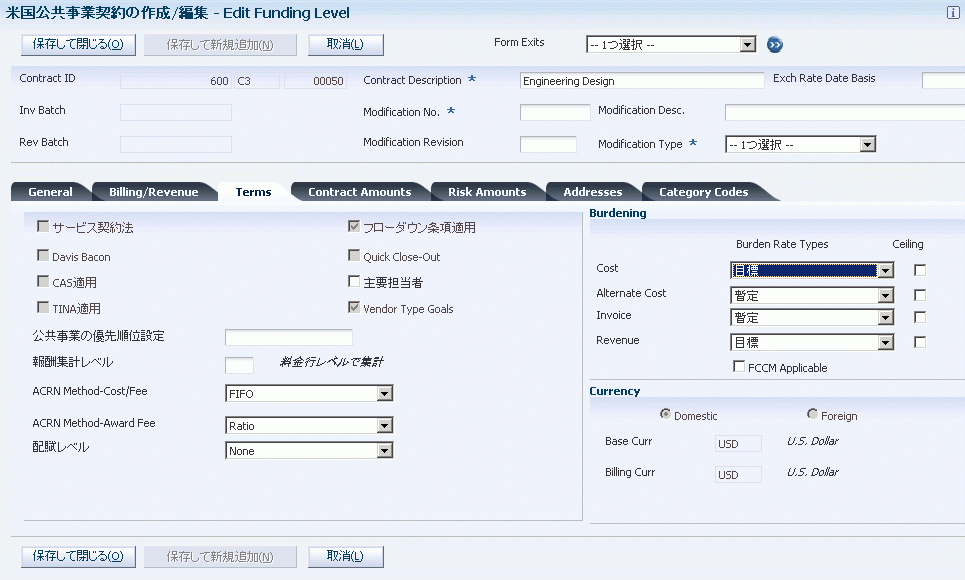

9.2.2.1 契約の設定
この例は、ACRNを使用するように資金調達レベル契約を設定する方法を示しています。
図 9-1 契約のACRN設定の例
図 9-1 の説明は次にあります
次の説明: "図 9-1 契約のACRN設定の例"

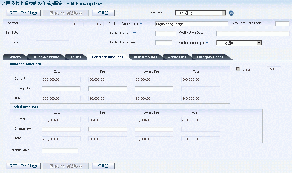

契約は、原価および手数料金額の消費にFIFO方式を使用し、報酬金額の消費に比率方式を使用するように設定されています。
この例は、契約の資金調達済金額を示しています。
図 9-2 契約の資金調達済金額の例
図 9-2 の説明は次にあります
次の説明: "図 9-2 契約の資金調達済金額の例"

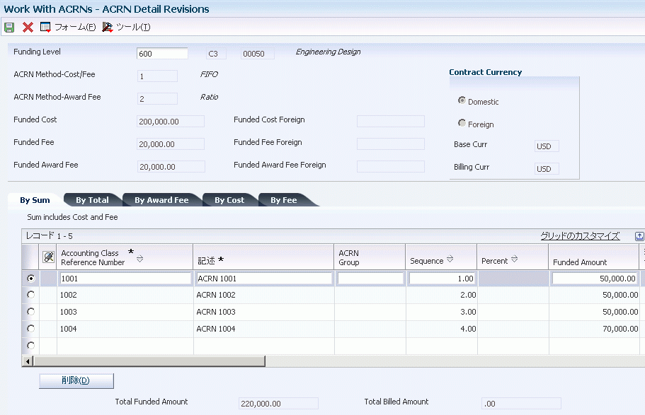

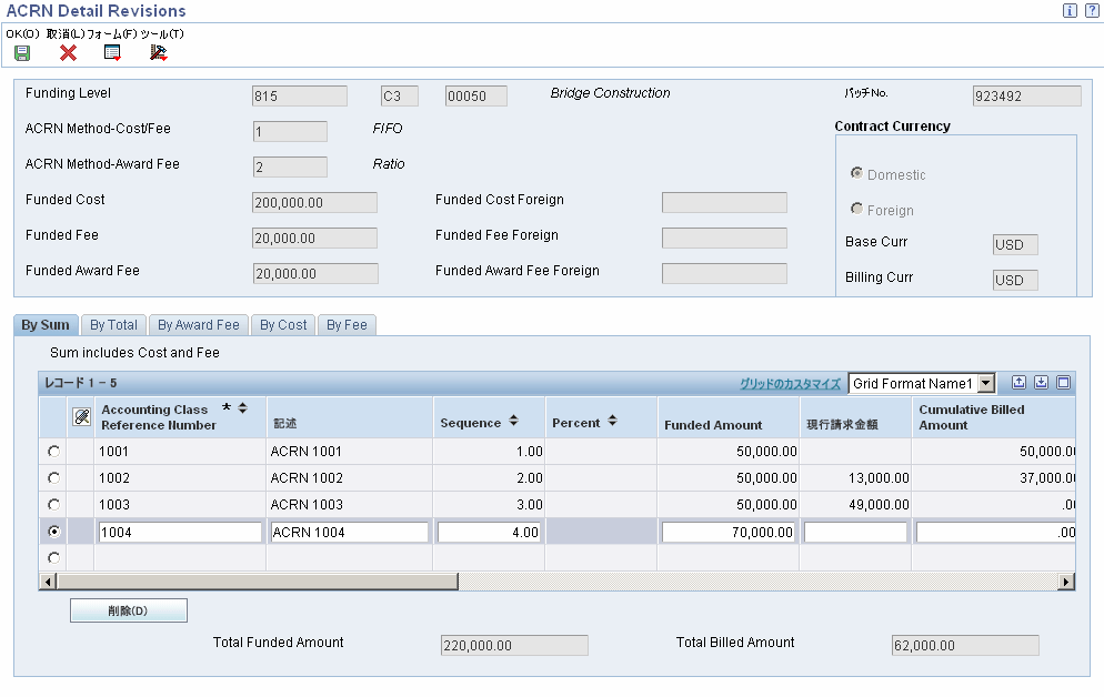

9.2.2.2 ACRN設定: 原価および手数料金額
資金調達レベル契約600に4つのACRNを設定し、最初の3つのACRNには$50,000.00 USD(米ドル)、4つ目のACRNには$70,000.00 USDを割り当てます。この例は、4つのACRN、金額および順序番号を示しています。
図 9-3 原価および手数料金額のACRN設定の例
図 9-3 の説明は次にあります
次の説明: "図 9-3 原価および手数料金額のACRN設定の例"
「By Sum」タブを選択し、資金調達した原価および手数料金額の合計の一部を使用して4つのACRNを設定します。請求書の原価および手数料金額を使用してACRNが消費されます。各ACRNに順序番号も割り当てて、4つのACRNを消費する順序を指定します。

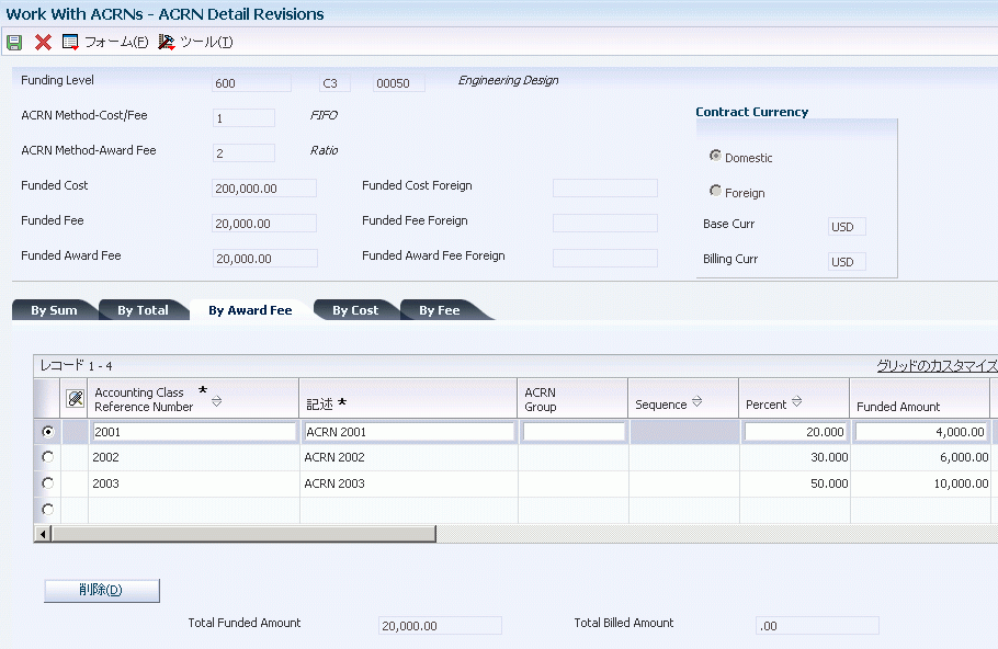

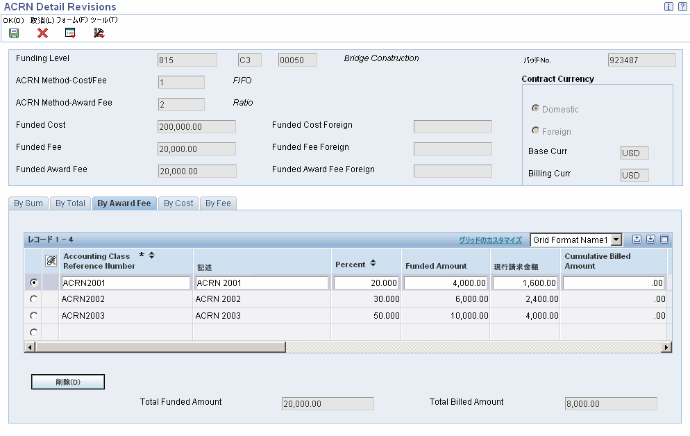

9.2.2.3 ACRN設定: 報酬金額
「By Award Fee」タブを選択し、報酬金額に3つのACRNを設定します。資金調達レベル契約600は報酬に比率方式を使用するように設定されているため、各ACRNにパーセントを割り当てます。この例は、報酬金額のACRNを示しています。

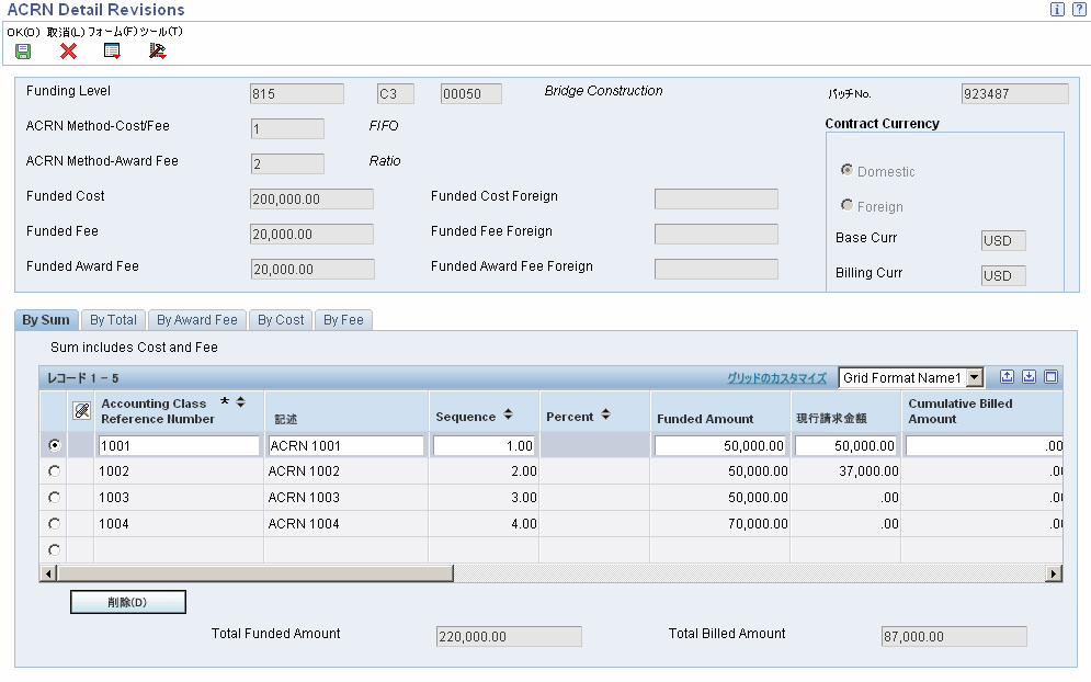

9.2.2.4 ACRNの消費: 初回請求書
資金調達レベル契約600の初回請求書の原価および手数料金額の合計は$87,000.00 USDです。この例は、システムが初回請求書の原価および手数料金額のACRNを消費する方法を示しています。
図 9-5 初回請求書の原価および手数料金額のACRN消費の例
図 9-5 の説明は次にあります
次の説明: "図 9-5 初回請求書の原価および手数料金額のACRN消費の例"
ACRN 1001が最初に消費され、残高($37,000.00 USD)がACRN 1002から消費されます。

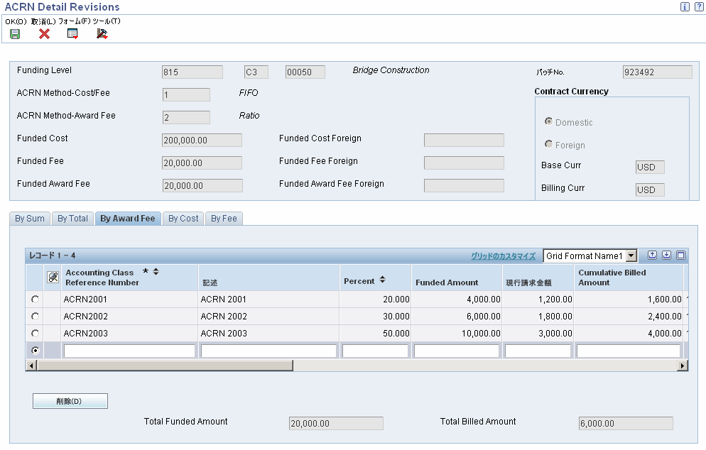

2番目の請求書の報酬金額は$6,000.00 USDです。この例は、システムが2番目の請求書の報酬金額のACRNを消費する方法を示しています。
図 9-8 2番目の請求書の報酬金額のACRN消費の例
図 9-8 の説明は次にあります
次の説明: "図 9-8 2番目の請求書の報酬金額のACRN消費の例"
報酬ACRNは次のように消費されます。
  • $1,200.00 USDをACRN 2001から消費します。
    $6,000.00 USDの20% = $1,200.00
  • $1,800.00 USDをACRN 2002から消費します。
    $6,000.00 USDの30% = $1,800.00
  • $3,000.00 USDをACRN 2003から消費します。
    $6,000.00 USDの50% = $3,000.00
9.2.3 ACRNの設定
「ACRN Detail Revisions」フォームにアクセスします。
図 9-9 「ACRN Detail Revisions」フォーム
図 9-9 の説明は次にあります
次の説明: "図 9-9 「ACRN Detail Revisions」フォーム"
  1. 使用する基本方式に応じて、次のいずれかのタブを選択します。
    • By Sum
    • By Total
    • By Award Fee
    • By Cost
    • By Fee
  2. 次のフィールドに入力します。

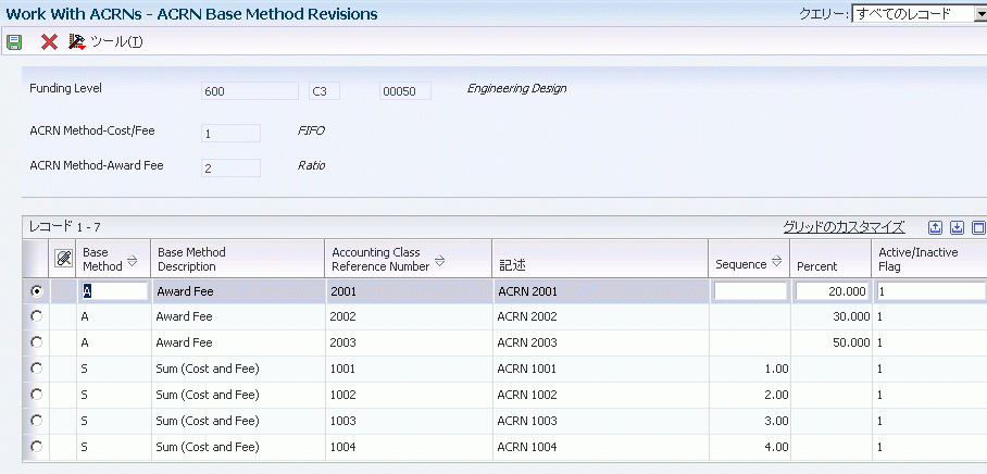

9.2.4 ACRNの基本方式の改訂
「ACRN Base Method Revisions」フォームにアクセスします。
図 9-10 「ACRN Base Method Revisions」フォーム
図 9-10 の説明は次にあります
次の説明: "図 9-10 「ACRN Base Method Revisions」フォーム"
ACRNの基本方式を改訂するか、順序番号またはパーセントを改訂します。
Base Method
このフィールドを改訂して、ACRNの基本方式を変更します。
Sequence
ACRNの順序番号を改訂します
Percent
ACRNのパーセントを改定します。

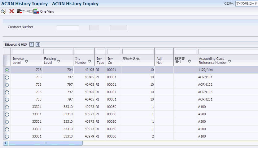

9.2.5 ACRN履歴詳細の検討
「ACRN History Inquiry」フォームにアクセスします。
図 9-11 「ACRN History Inquiry」フォーム
図 9-11 の説明は次にあります
次の説明: "図 9-11 「ACRN History Inquiry」フォーム"
