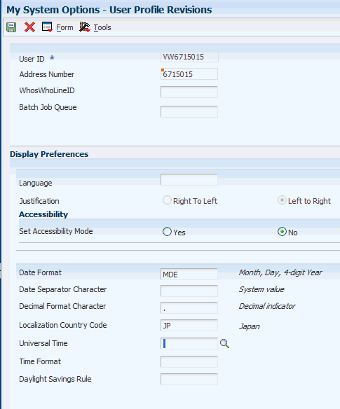

1.5.4 ユーザー表示設定の設定
「ユーザー・プロファイルの改訂」フォームにアクセスします。
図 1-1 「ユーザー・プロファイルの改訂」フォーム
図 1-1 の説明は次にあります
次の説明: "図 1-1 「ユーザー・プロファイルの改訂」フォーム"
ローカライゼーション国コード
ローカライゼーションの国を識別するUDC(00/LC)を入力します。基本製品の国別サーバー手法を使用して、このコードに基づいた国別機能を追加できます。
言語
フォームと出力レポートで使用する言語を示すUDC(01/LP)を入力します。ここで指定する言語コードは、システム・レベルまたはユーザー基本設定で定義されている必要があります。また、言語CDをインストールしておくことも必要です。
日付フォーマット
日付をデータベースに格納する際の日付フォーマットを入力します。
このフィールドをブランクにすると、ワークステーションのオペレーティング・システムの設定に基づいて日付が表示されます。NTでは、コントロール パネルの地域設定によって、ワークステーションのオペレーティング・システムの設定が制御されます。値は次のとおりです。
ブランク: システムの日付フォーマットが使用されます。
DME: 日、月、4桁の年
DMY: 日、月、年(DDMMYY)
EMD: 4桁の年、月、日
MDE: 月、日、4桁の年
MDY: 月、日、年(MMDDYY)
YMD: 年、月、日(YYMMDD)
日付区切り文字
特定の日付の月、日、年を区切る際に使用する文字を入力します。アスタリスク(*)を入力すると、日付の区切りとしてブランクが使用されます。フィールドをブランクにすると、日付の区切りとしてシステムの値が使用されます。
小数区切り文字
小数点の右側で使用する桁数を入力します。このフィールドをブランクにすると、システムの値がデフォルト値として使用されます。
