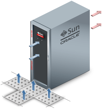

2.6 通気および冷却要件
適切な通気を可能にするため、必ずラックの前面と背面に十分なスペースを確保してください。ラックを通過する空気の流れを妨害する可能性のある設備や物体でラックの前面または背面を塞がないようにしてください。ラックマウント型のサーバーおよび設備では、通常、ラックの前面を通じて冷風を吸入し、ラックの背面を通じて温風を排出します。前面から背面に向かう冷却方式のため、左側と右側の通気要件はありません。
ラックの一部にコンポーネントが存在しない場合、空のセクションをフィラー・パネルで覆ってください。コンポーネント間に隙間があると、ラック内の通気および冷却に悪影響を及ぼす可能性があります。
相対湿度は、結露なしで空気中に存在可能な総水蒸気量の割合であり、気温に反比例します。湿度は、気温が上がれば下がり、気温が下がれば上がります。たとえば、温度が摂氏24度(華氏75度)で相対湿度が45%の空気は、温度が摂氏18度(華氏64度)で相対湿度が65%になります。温度が下がると相対湿度が65%を超え、水滴が形成されます。
空調設備では、通常、コンピュータ・ルーム全体にわたって温度や湿度を精密に監視または制御できません。一般的に、温度や湿度の分布状態は部屋全体で均一ではないため、部屋内のメイン・ユニットと他のユニットの複数の排気口に対応する個々のポイントを監視する必要があります。床下換気を使用する場合は、特に湿度に注意を払ってください。
Oracle Big Data Applianceは、自然対流が生じる環境で設置された状態で動作するように設計されています。環境仕様を満たす次の要件に従ってください。
冷風を取り込むため、ラックの前面にはタイル気流当たり400立方フィート/分(CFM)の割合の多孔タイルを使用してください。タイルからの冷風がラックに流れ込むことができるかぎり、タイルはラックの前面に任意の順序で配置できます。冷風の流れが不十分であると、排気が再循環するためにサーバーの吸気口の温度が上昇する可能性があります。Oracle Big Data Applianceには、4つのフロア・タイルを使用することをお薦めします。
図2-5に、標準的なデータ・センターのOracle Big Data Applianceに対するフロア・タイルの一般的な設置方法を示します。
図2-5 データ・センターでの多孔フロア・タイルの一般的な構成
図2-5の説明が続きます
「図2-5 データ・センターでの多孔フロア・タイルの一般的な構成」の説明
