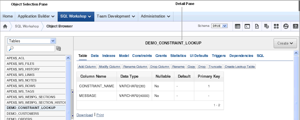

    オブジェクト・ブラウザ
    図obj_browser.gifの説明
    注意:
    インスタンス管理者がこのApplication ExpressインスタンスのRESTfulサービスを無効にした場合、RESTfulサービスはこのインスタンスには使用できず、「RESTfulサービス」アイコンは表示されません。『Oracle Application Express管理ガイド』のSQLワークショップの構成に関する説明を参照してください。
オブジェクト・ブラウザについて
オブジェクト・ブラウザ・ページは、2つのセクションに分かれています。
obj_b_pane.gifの説明が続きます。
図obj_b_pane.gifの説明

「オブジェクト選択」ペインはオブジェクト・ブラウザ・ページの左側に表示され、データベース・オブジェクトがタイプごとに現行スキーマとともに表示されます。オブジェクト・タイプを選択するか、大/小文字を区別しない検索条件を入力して、ビューにフィルタを適用できます。
内容は次のとおりです。
データベース・オブジェクトの検索および選択
「オブジェクト選択」ペインでデータベース・オブジェクトを検索するには、次のステップを実行します。
  1. ワークスペースのホームページで、「SQLワークショップ」をクリックして、「オブジェクト・ブラウザ」をクリックします。
    オブジェクト・ブラウザが表示されます。
  2. 「オブジェクト」リストからオブジェクト・タイプを選択します。
    表示されるオブジェクトのリストは、現行スキーマで使用可能なオブジェクトによって異なります。横に赤いバーが表示されているオブジェクトは無効であることに注意してください。
    obj_b_srch.gifの説明が続きます。
    図obj_b_srch.gifの説明
  3. オブジェクト名を検索するには、「検索」フィールドに大/小文字を区別しない検索条件を入力します。
  4. すべてのオブジェクトを表示するには、検索フィールドを空のままにします。
表示するデータベース・オブジェクトを検索したら、そのオブジェクトを選択します。選択したオブジェクトが「詳細」ペインに表示されます。オブジェクトを選択しない場合、「詳細」ペインは空白になります。
