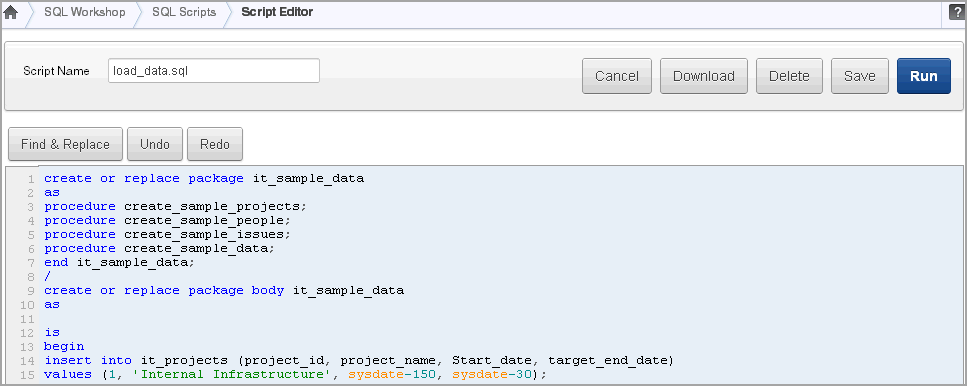

スクリプト・エディタの使用
スクリプト・リポジトリ内で新規スクリプトへのコンテンツの追加、既存のスクリプトの編集、スクリプトの実行および削除を行うには、スクリプト・エディタを使用します。
内容は次のとおりです。
既存のスクリプトの編集
SQLスクリプトを編集するには、次のステップを実行します。
  1. ワークスペースのホームページで「SQLワークショップ」、「SQLスクリプト」の順にクリックします。
    SQLスクリプト・ページが表示されます。
  2. 次のようにしてスクリプトをエディタにロードできます。
    • 「アイコン」ビューでスクリプトのアイコンをクリックします。
    • 「レポート」ビューで「編集」アイコンをクリックします。
    スクリプト・エディタが表示されます。
    sql_s_editor.gifの説明が続きます。
    図sql_s_editor.gifの説明
  3. スクリプトを編集します。
    新規の行は、前の行の先頭の列に合せて自動的にインデントされます。スクリプト・エディタのその他の機能には次のものがあります。
    • 検索および置換:「検索して置換」をクリックすると、テキストおよびJavaScriptの正規表現の検索および置換オプションが表示されます。再度「検索して置換」をクリックすると、オプションが非表示になります。「テキストまたは正規表現の検索および置換」を参照してください。
    • カット、コピーおよびペースト:スクリプト・エディタのコンテンツの切取り、コピーおよび貼付けを行うには、標準の編集コントロールを使用します。
    • 元に戻す:直前の編集を元に戻します。
    • やり直し:直前に元に戻した編集を再度適用します。
    編集中に、スクリプトを実行することによってテストし、エラーを明らかにすることができます。「スクリプトの実行」ダイアログ・ボックスとスクリプト結果ページを使用すると、スクリプトの編集を再開できます。詳細は、「SQLスクリプトの実行」および「SQLスクリプト結果の表示」を参照してください。
  4. 「保存」をクリックして、スクリプトをスクリプト・リポジトリに保存します。
