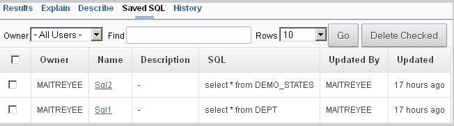

自分が保存したコマンドや、同じワークスペース内の他のユーザーが保存したコマンドにアクセスできます。また、クエリー・ビルダーから、自分が保存したSQLコマンドまたは同じワークスペース内の他のユーザーが保存したSQLコマンドにアクセスすることもできます。
内容は次のとおりです。
保存されたSQLコマンドにアクセスするには、次のステップを実行します。
ワークスペースのホームページで「SQLワークショップ」、「SQLコマンド」の順にクリックします。
SQLコマンド・ページが表示されます。
「保存されたSQL」タブをクリックします。
コマンドの「保存されたSQL」リストが表示ペインに表示されます。
コマンドのタイトルをクリックして、そのコマンドをコマンド・エディタにロードします。
エディタにコマンドが表示されます。
「実行」をクリックして、コマンドを実行します。
「保存されたSQL」ペインには、現行のワークスペースに保存されたすべてのコマンドのリストが表示されます。このリストには、「SQLコマンド」から保存されたコマンドとクエリー・ビルダーから保存されたSQLコマンドが表示されます。保存するSQLコマンドには、現行のワークスペース内で一意の名前を指定する必要があります。クエリー・ビルダーと「SQLコマンド」で同じ名前を使用することはできません。
各コマンド・エントリには、所有者名、コマンド名、説明が存在する場合はその説明、SQLコマンドの最初の文字、およびそのコマンドの最終更新者名と最終更新日時が示されます。
「保存されたSQL」ペインでは、次の操作を実行できます。
所有者別のコマンドの表示。「所有者」リストから、表示するコマンドを所有するユーザーを選択して指定します。すべてのスクリプトを表示するには、「-すべてのユーザー-」を選択します。
コマンドの検索。「検索」フィールドにコマンドの名前または名前の一部、あるいはコード・スニペットを入力して、「実行」をクリックします。すべてのスクリプトを表示するには、「検索」フィールドを空のままにして「実行」をクリックします。「行」リストから選択して、表示する行数を制御します。
出力行数の設定。「表示」リストから、同時に表示する保存されたSQLコマンドの数を選択して指定します。
コマンドの削除。コマンドに関連付けられたチェック・ボックスを選択し、「チェックした項目の削除」をクリックします。
