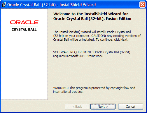

.msiインストール・ファイルを抽出中であるというメッセージが表示されます。これには数分間かかることもあります。抽出が完了すると、Crystal Ballインストーラが起動します(図1)。
注: | まれに、ウィルス対策プログラムによってインストールが遅くなったり、インストール・ダイアログが消える、ダイアログで「取消し」ボタンしか使用できなくなるなど、予期しない結果になる場合があります。このような場合でもインストールは実行されており、10分以内には通常どおり完了します。 |
インストール・ウィザードの「ようこそ」ダイアログで、旧バージョンのCrystal Ballがある場合にはアンインストールされることと、Microsoft .NET Frameworkが必要であることを確認します。

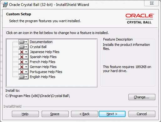

「カスタム」を選択すると、異なるインストール・フォルダを選択できます。デフォルト以外の言語で、オンライン・ヘルプをインストールするよう選択することもできます(図2)。未選択の言語をインストールするには、Xをクリックします。選択した言語のインストールを取り消すには、
をクリックします。
Crystal Ballに対して選択された言語によって、デフォルトでどのヘルプ・システムをインストールおよび表示するかが決定します。「カスタム」を選択して言語のインストールを編集した場合、デフォルトのインストール・フォルダにインストールすることを強くお薦めします。 今後、言語の選択を変更するには、Windowsの「コントロール パネル」を開き、「プログラムの追加と削除」または「プログラムと機能」を選択し、「Oracle Crystal Ball」を選択して、変更または修復オプションを選択します。画面上の指示に従って、「カスタム」インストールを選択します。次に、アイコンをクリックして、言語を追加または削除します。 |
