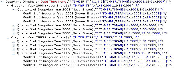

日時次元の理解
日時次元には、いくつかの標準的な企業カレンダの1つの選択に基づいた日付階層が含まれます。次元プロパティとメンバー・プロパティには、図161に示すように、Essbaseサーバーで階層の管理に使用されるテキスト文字列が含まれます。
図 161. サンプルの日時階層
この図は、階層を管理するために使用されるテキスト文字列があるサンプルの日時階層を示しています。
この階層の最上部の次元メンバーには、次のコメントが示されています:
      /* TI-HIER,TP[3,1,4,5]!TI-MBR,TSPAN[1–1–2008,12–31–2009]! */.
感嘆符(!)で囲まれたTI-MBR,TSPAN[date1, date2]の情報では、次元がカバーする時間範囲(この例の場合は、2008年1月1日から2009年12月31日までの2年間)を定義します。時間スパンの前に配置されている配列TI-HIER,TP[3,1,4,5]は、階層を示しています。配列の最初の数字である3は、階層が3つの期間に含まれていることを示しています。配列の残りの数字は、次のような指定可能なレベルに基づいて、どの期間が含まれているかを示しています:
  • 1- 年
  • 2- 半期
  • 3- 三半期
  • 4- 四半期
  • 5- 月
  • 6- 期間
  • 7- 週
  • 8- 日
配列TI-HIER,TP[3,1,4,5]は、配列に年、四半期および月という3つの期間が含まれていることを示しています。
同じ時間スパンTI-MBR,TSPAN構文を使用して、各メンバーのコメント・フィールドで、カバーされる時間範囲を定義します。たとえば、メンバー「Quarter 1 of Gregorian Year 2008」は2008年1月1日から2008年3月31日までをカバーし、メンバー「Quarter 2 of Gregorian Year 2008」は、2008年4月1日から2008年6月30日までをカバーします。

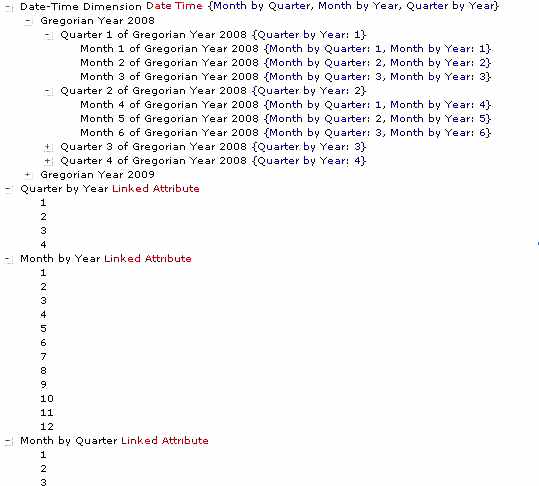

リンク属性の理解
複数の期間内での相対的な位置という点でのデータの分析が、有用な場合があります。たとえば、あるコストが各四半期の最後の週に増加することを知ることは、支出のバランスをとるために役立ちます。リンク属性により、四半期の最初の月や月の4週目などの相対期間に基づいてデータを分析できます。
リンク属性次元は、日時次元のみと関連付けることができます。リンク属性次元の定義は、日時次元の作成ウィザードの一部分です。ユーザーが作成するリンク属性次元は、日時次元のカレンダを定義するときに選択する時間レベルに基づきます。たとえば、図162に示すように、年、四半期および月の時間レベルを選択してリンク属性を作成する場合、このウィザードでは、「Quarter by Year」、「Month by Year」および「Month by Quarter」という3つのリンク属性次元(デフォルトの次元名)が作成されます。各属性次元には、連続する数値名を持つメンバーが含まれます。この数値名は、該当の属性と関連付けられているメンバーを分析する際に使用される相対位置を示します。
図 162. リンク属性を持つ日時次元のサンプル
この図は、この表の前のテキストで説明されている、リンク属性を持つ日時階層を示しています。
リンク属性により、次に示すような単純なクロス集計分析で、四半期の最初の月の売上高を、四半期の2番目と3番目の月の売上高と比較できます:
この図は、この表の前のテキストで説明されているクロス集計分析を示しています。
注:
リンク属性は、年の時間レベルのメンバーには割り当てられません。
リンク属性次元は、2つの時間コンポーネントを反映しています。これは、「Quarter by Year」などのデフォルト名を使用する場合に簡単に理解できます。たとえば、「Quarter by Year」次元のメンバーは、図162の「Quarter 1 of Gregorian Year 2008」などの四半期の時間レベルのメンバーと関連付けられます。最初の時間コンポーネントである「Quarter」は、属性が関連付けられる日時次元メンバーを示すため、関連付けレベルと呼ばれます。
この例の2つ目の時間コンポーネントである「Year」は、添付レベルと呼ばれます。添付レベルは、関連付けられた日時次元内のメンバー・レベルを示します。リンク属性次元の各メンバーには、関連レベルと添付レベルの間の関係を示す数字が含まれています。「Quarter by Year: 1」は最初の属性メンバー、「Quarter by Year: 2」は2番目のメンバー、というように続きます。
リンク属性「Quarter by Year: 1」と関連付けられている日時次元メンバーは、それぞれの年の最初の四半期です。属性「Month by Quarter: 1」と関連付けられているすべての日時次元メンバーは、それぞれの四半期の最初の月です。そのため、リンク属性により、1番目、2番目、3番目などの一般的な期間の関係に基づいた情報の分析が可能になります。
