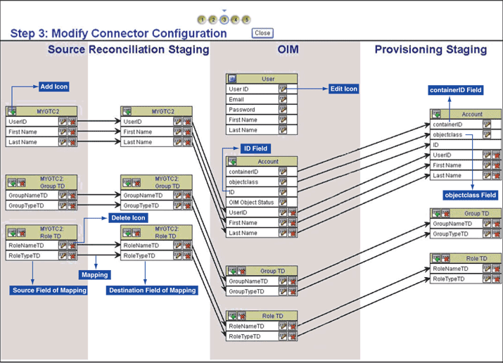

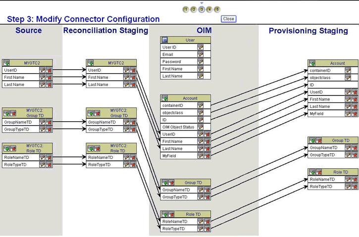

図19-1の「ステップ3: コネクタ構成の変更」ページは、「「ステップ1: 基本情報の指定」ページ」と「「ステップ2: パラメータ値の指定」ページ」の最後に記載したサンプル・エントリを示しています。
図19-1 「ステップ3: コネクタ構成の変更」ページ
周囲のテキストで図19-1を説明しています。
データセット
「ステップ3: コネクタ構成の変更」ページに表示されているデータセットは、次のカテゴリに分けられます。
  • ソース
    「ソース」データセットは、「プロビジョニング」オプションの選択に関係なく、最初のページで「リコンシリエーション」オプションを選択した場合にのみ表示されます。
  • リコンシリエーション・ステージング
    「リコンシリエーション・ステージング」データセットは、「プロビジョニング」オプションの選択に関係なく、「ステップ1: 基本情報の指定」ページで「リコンシリエーション」オプションを選択した場合にのみ表示されます。
  • Oracle Identity Manager
    「Oracle Identity Manager」データセットは、「ステップ1: 基本情報の指定」ページで選択したオプションに関係なく常に表示されます。ただし、「ステップ1: 基本情報の指定」ページで「信頼できるソース・リコンシリエーション」オプションを選択した場合、「OIM - アカウント」データセットとその子データセットは表示されません。この問題に対処するには、次の手順を実行する必要があります。
    1. 汎用テクノロジ・コネクタを開き、Jgraph画面に移動します。
    2. Jgraph画面の「リコンシリエーション・ステージング」で、日付値を保持するフィールドすべてに対してフィールドのデータ型を「日付」に変更します。
    3. コネクタを保存します。
    「OIM - ユーザー」データセットに表示されるフィールドは、Oracle Identity Managerユーザーに対して事前定義されています。「OIM - ユーザー」データセットの上部にある矢印アイコンをクリックすると、このデータセットのリストの全体表示と最小表示を切り替えることができます。データセットを最小化した状態では、次のフィールドが表示されます。

    「ステップ1: 基本情報の指定」ページで選択したオプションによっては、次のフィールドが「ステップ3: コネクタ構成の変更」ページにデフォルトで表示されます。
    • IDフィールド
      IDフィールドは、「ステップ1: 基本情報の指定」ページで「リコンシリエーション」オプションまたは「プロビジョニング」オプションを選択したかどうかに関係なく、「OIM - アカウント」データセットにデフォルトで表示されます。アカウントの作成時、このフィールドには、Oracle Identity Managerとターゲット・システムでそのアカウントを一意に識別する値が格納されます。特定のユーザーについては、変更、削除、有効化、無効化などの他の操作、および子データ操作を指示する際にこの一意のフィールドが使用されます。
      すべてのターゲット・システムは、ユーザー・アカウントの作成と更新を追跡するために一意のフィールドを備えています。カスタム・プロビジョニング・トランスポート・プロバイダの作成時には、「ユーザーの作成」操作の終了時にプロバイダがこの一意のフィールドの値をターゲット・システムから取得していることを確認する必要があります。その後、この値は、「OIM - アカウント」データセットのIDフィールドへの移入に使用されます。
      リコンシリエーション中、IDフィールドの値は「リコンシリエーション・ステージング」データセットの対応する一意のフィールドから取得する必要があります。この操作を設定するには、この2つのフィールド間のマッピングを作成します。マッピングの作成手順については、この項で後述します。
      注意:
      汎用テクノロジ・コネクタの作成時に「プロビジョニング」と「リコンシリエーション」の両方のオプションを選択しても、IDフィールドとターゲット・システムの一意のフィールドの間にマッピングを作成しない場合は、リコンシリエーションによってリンクされているレコードをプロビジョニング操作(変更、削除、有効化、無効化、子データ操作など)に使用できません。これは、リンクされているレコードがIDフィールドに移入されていないためです。
    • objectClassフィールド
      objectClassフィールドは、「ステップ1: 基本情報の指定」ページでSPMLプロビジョニング・フォーマット・プロバイダを選択した場合にのみ、「OIM - アカウント」データセットと「プロビジョニング・ステージング」データセットにデフォルトで表示されます。
    • containerIDフィールド
      containerIDフィールドは、「ステップ1: 基本情報の指定」ページでSPMLプロビジョニング・フォーマット・プロバイダを選択した場合にのみ、「OIM - アカウント」データセットと「プロビジョニング・ステージング」データセットにデフォルトで表示されます。

マッピング
「ステップ3: コネクタ構成の変更」ページに表示されている流れ線は、異なるデータセットの2つのフィールド間のマッピング(リンク)をそれぞれ示しています。マッピングは、次のいずれかを目的としています。
  • プロビジョニングまたはリコンシリエーションを目的とする、2つのデータセットのフィールド間のデータ・フロー・パスの確立
    このタイプのマッピングに基づいて、データの検証または変換が行われます。
  • 2つのデータセットのフィールド値の比較(一致)の基盤の構築
    次に、一致のみのマッピングの例を示します。
    • 「リコンシリエーション・ステージング」データセットと「OIM - ユーザー」データセットのフィールド間に作成されたマッピングは、リコンシリエーション・ルールの基礎を成します。
    • 「リコンシリエーション・ステージング」データセットの一意のフィールドと「OIM - アカウント」データセットのIDフィールドの間のマッピングを作成すると、リコンシリエーション一致のキー・フィールドの識別が容易になります。IDフィールドに加えて、「OIM - アカウント」データセットの他のフィールドを「リコンシリエーション・ステージング」データセットの対応するフィールドに(一致のみで)マップして、リコンシリエーション一致のコンポジット・キー・フィールドを作成できます。

図19-2は、「OIM - アカウント」データセットおよび「プロビジョニング・ステージング」データセットにMyFieldフィールドを追加した後の「ステップ3: コネクタ構成の指定」ページを示しています。
図19-2 フィールド追加後の「ステップ3: コネクタ構成の変更」ページ
周囲のテキストで図19-2を説明しています。
