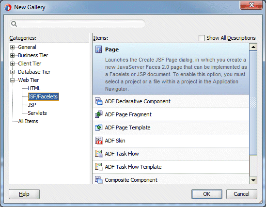

  3. New Galleryで、Web Tierノードの下にあるJSF/Faceletsにナビゲートし、Itemsペインで「Page」を選択します。「OK」をクリックします。
    New GalleryのCategoriesペインでJSF/Faceletsを選択、ItemsペインでPageを選択

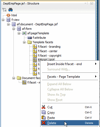

  6. 設計エディタでページが表示されます。ページ・テンプレートには3つの領域がありますが、必要なのは2つだけなので、3つめの領域を削除します。
    Structureペインで、「af:form」→「af:pageTemplate」→「Template facets」を展開します。「af:facet - end」を右クリックし、「Delete」を選択します。この操作をしても、endファセットはページ・テンプレート・ファセットのリストから削除されませんが、ページの使用からは削除されます。
    DeptEmpPageで、右側の領域にカーソルを置き、コンテキスト・メニューでDeleteオプションを選択。

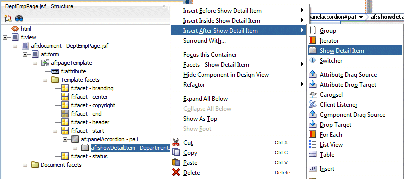

  11. 新しい「af: showDetailItem -Departments」を右クリックして、「Insert after Show Detail Item」→「Show Detail Item」を選択します。これによって、ページにアコーディオンがもう1つ追加されます。
    showDetailItemのコンテキスト・メニューで追加のShow Detail Itemを選択。

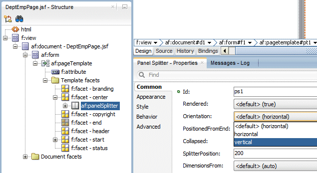

  14. プロパティ・インスペクタで、新しいスプリッタのOrientationプロパティをverticalに変更します。
    プロパティ・インスペクタのPanel Splitterで、Orientationプロパティに'vertical'オプションを選択。

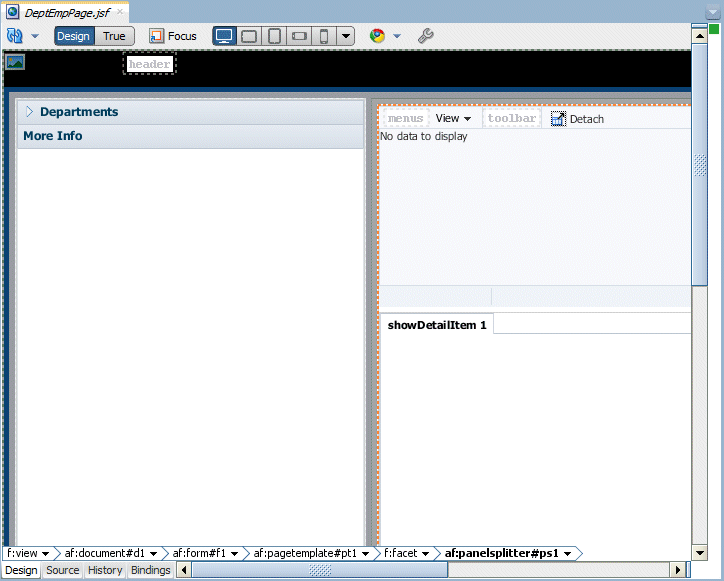

  17. ページ上部にある「DeptEmpPage.jsf」タブをダブルクリックして、全体を表示します。ページは、次のスクリーンショットのようになります。
    設計中のDeptEmpPage全体。

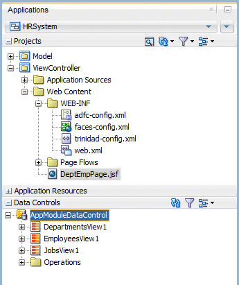

  2. アプリケーション・ナビゲータで、「Data Controls」アコーディオンを展開し、さらに「AppModuleDataControl」を展開すると、このチュートリアルの最初のパートで定義したビジネス・サービスが表示されます。
    アプリケーション・ナビゲータのData ControlsアコーディオンでAppModuleDataControlを選択。

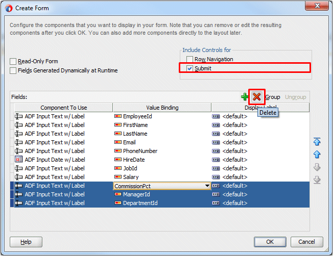

  9. Edit Form Fieldsダイアログで、Include Controls forの「Submit」チェック・ボックスを選択します。マウスと[Shift]キーを使用して、リストの下部にある「CommissionPCT」、「ManagerId」、および「DepartmentID」の3つのフィールドを選択し、「削除を示す赤のXアイコン」Deleteボタンを押して削除します。
    「OK」をクリックします。
    Edit Form Fieldsダイアログでリストの最後にある3つのフィールドを選択、Deleteボタンにカーソルを置く。

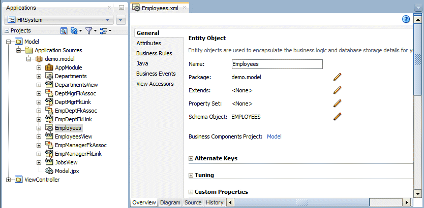

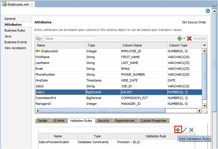

  1. アプリケーション・ナビゲータで、Modelプロジェクトの下から「Employees」エンティティ・オブジェクトを見つけて、ダブルクリックします。オブジェクトが開いて編集できるようになります。
    アプリケーション・ナビゲータでEmployeesエンティティ・オブジェクトを選択、編集用にEmployees.xmlファイルを開く。
  2. Employees.xmlウィンドウで、「Attributes」フィンガー・タブをクリックし、属性「Salary」を見つけて選択します。Validation Rulesタブが現れるまでページを下にスクロールし、「Add」アイコンをクリックして新しい検証規則を追加します。
    Employees.xmlファイルを開いてAttributesページを表示。 Salaryフィールドを選択、Validation RulesタブのAddアイコンにカーソルを置く。
  3. Nameはデフォルトのままにし、Add Validation Ruleダイアログで、Rule Typeドロップダウン・リストから「Range」を選択します。ここで、他のさまざまなタイプの規則を定義できます。Operatorフィールドの値がBetweenに設定されていることを確認し、Minimum Valueフィールドに0と入力し、Maximum Valueフィールドに99000と入力します。
    Add Validation RuleダイアログでRule Typeのドロップダウン・ボックスからRangeを選択。
  4. 「Failure Handling」タブをクリックして、検証が失敗したときに表示されるエラー・メッセージを定義します。Message Textフィールドに、"Salary out of range 0 to 99,000"などのエラー・メッセージを入力し、「OK」をクリックします。
    Add Validation RuleダイアログでFailure Handlingタブを表示、エラー・メッセージを定義。

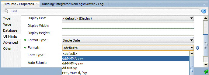

  6. 属性のUI Hintsも指定して、UI Hintsが使用されるフォームやページでのデフォルトの表示方法を管理できます。この手順では、雇用日フィールドにデフォルトの書式マスクを追加します。ここで、ラベルやツールチップ・ヘルプも指定できます。
  7. プロパティ・インスペクタのUI Hintsセクションで、Format Typeプロパティを見つけて「Simple Date」を選択します。
    プロパティ・インスペクタのUI Hintsプロパティ・ノードが展開、Format TypeプロパティのSimple Dateがハイライト表示。
    Formatプロパティをdd/MMM/yyyyに設定します。この設定によって、リソース・バンドル内の書式が変更されることを示す警告メッセージが表示されます。「Yes」をクリックして、このメッセージを受け入れます。
    プロパティ・インスペクタでFormatプロパティをdd/MMM/yyyyに設定。

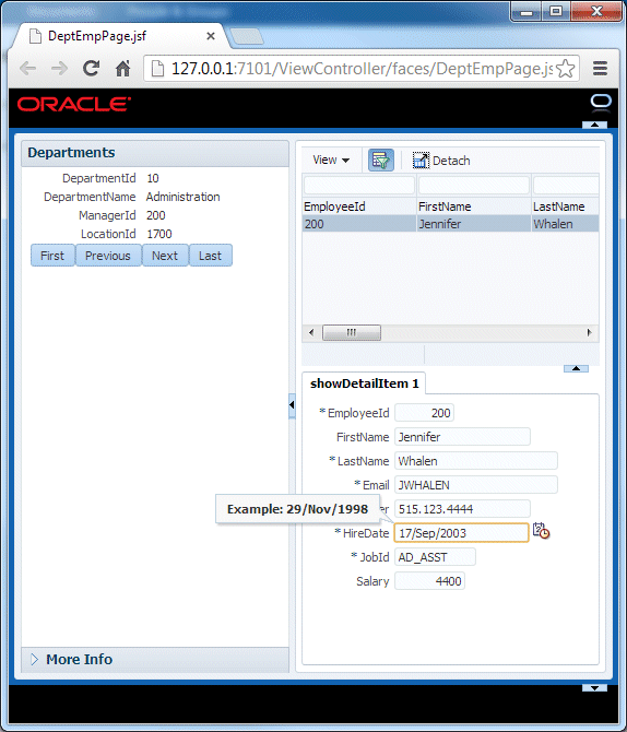

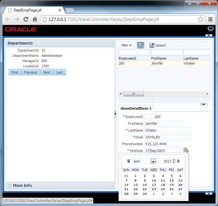

  9. HireDateフィールドをテストします。フィールドをクリックすると同時に、日付の書式例が(定義したとおりに)表示されます。
    DeptEmpPageの実行時ビューで、HireDateフィールドの書式を示すポップ・メッセージが表示。
  10. HireDateフィールドの横にあるClock/Calendarアイコンを使用して、ポップアップ・カレンダーを表示し、有効な日付を選択します。
    同じ実行時ビューで、Clock/Calendarアイコンにカーソルを合わせ、ユーザーが日付を選択できるようにカレンダーを表示。

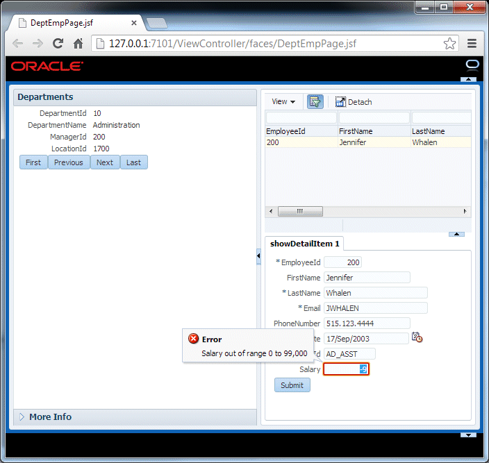

  11. Salaryフィールドを更新して、-9など、前に作成した検証規則に違反する値にします。「Submit」ボタンをクリックして、作成したエラー・メッセージを表示させます。
    同じ実行時ビューで、Salaryフィールドに-9を入力。 エラー・メッセージが表示。

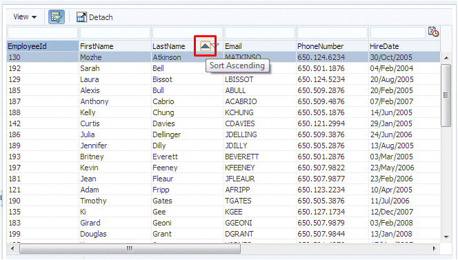

  12. 部門50を閲覧し、従業員表のデータをソートできるようになっていることを確認します。表の列ヘッダーのいずれかをクリックして、表のデータをソートします。
    Departments表の実行時ビュー。 LastNameフィールドの矢印にカーソルを合わせ、アルファベット順のソートを有効化。

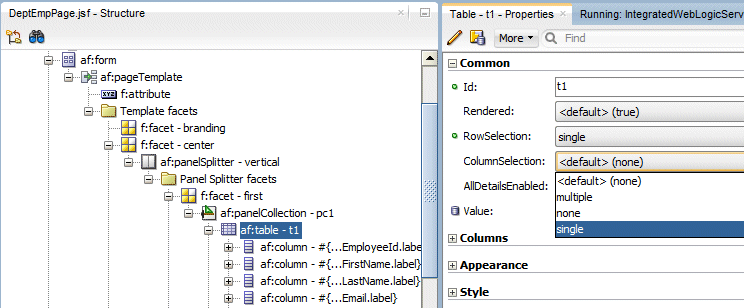

  1. 「DeptEmpPage.jsf」タブをクリックして、設計エディタのページに戻ります。設計エディタまたはStructureペインで「Employees (t1) 」表を選択します。表のColumnSelectionプロパティをsingleに設定します。
    Structureウィンドウでaf:tableを選択、Tableのプロパティ・インスペクタでColumnSelectionプロパティをsingleに設定。

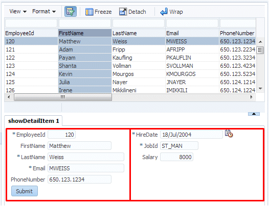

  2. Structureウィンドウで、showDetailItemタブの表示で従業員詳細フィールドを囲む「panelFormLayout」を選択します。
    Structureウィンドウでaf:panelFormLayoutを選択。
  3. プロパティ・インスペクタで、Rowsプロパティの値を5に設定します。
    panelFormLayoutのプロパティ・インスペクタでRowsプロパティを5に設定。
    この後の手順でページを実行したとき、タブ内のフィールドは2列に整理されて表示されます。

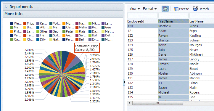

  4. 次に、ページにデータのグラフ表示を追加します。これは、JSFコンポーネントのADFデータ可視化セットを使用します。

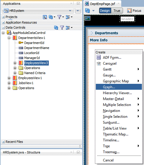

  5. 設計エディタで、「More Info」アコーディオンをクリックして展開します。次に、「EmployeesView3」データ・コントロールをMore Infoアコーディオンにドラッグし、Graphとして作成します。
    Data ControlsアコーディオンでEmployeesView3を選択、Graphとしてページにドラッグ。
    グラフは、PNGの静止画像あるいはインタラクティブなFlashコンポーネントとして表示されます。
    グラフの動作はグラフ・コンポーネントのプロパティを指定して制御します。
  6. Component Galleryで、左側のグラフのリストから「Pie」を選択して、グラフ・タイプとして再度「Pie」を選択します。下部ペインのQuick Start Layoutsで、3番目のレイアウトを選択します。
    Component GalleryのCategoriesペインでPieを選択、Graph TypesペインでPieを選択。 3番目のQuick Start Layoutを選択。
    「OK」をクリックします。
  7. Create Pie Graphダイアログで、Pieドロップダウンの「Salary」を選択し、「LastName」をSlicesフィールドにドラッグ・アンド・ドロップします。「OK」をクリックします。
    Create Pie GraphダイアログのPieフィールドにSalaryを選択、LastNameをAvailableリストからSlicesフィールドにドラッグ・アンド・ドロップ。

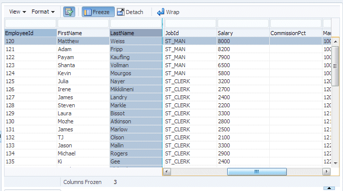

  9. 部門50を参照します。ColumnSelectionをsingleに設定したため、列を選択すると利用できるようになるFreeze、Wrapなど、表に追加された動作を確認してください。
    列を選択して、「Freeze」ボタンをクリックします。ここで、水平スクロール・バーを使用して、最右端の列を表示します。Columns Frozenには、固定された列の左側にある列(その列を含む)の数が表示されます。
    Departments表の実行時ビューで、Freezeボタンをクリック。 表の下部にスクロール・バーが表示、現在は表示されていない右端の列まで横方向にスクロール可能。
  10. 部門50で「More Info」アコーディオンを展開し、グラフ、およびマウスをグラフに合わせると表示されるポップアップに注目してください。
    給与を姓ごとに描画しているため、円グラフのそれぞれのスライスは、他の従業員と比較した相対的な給与額を表します。この例の場合、Weiss、Fripp、およびKauflingが最大値です。

  11. showDetailItem1タブにスクロールし、フィールドが2列に並べ替えられていることを確認します。
    ページの実行時ビューのshowDetailItemタブ。 フィールドが2列に表示。

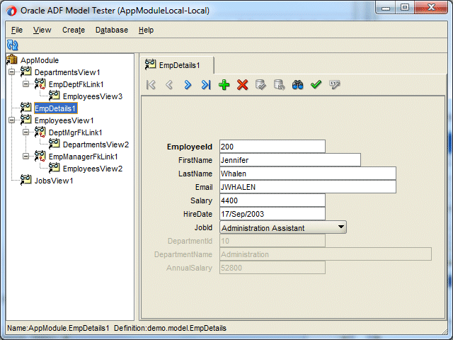

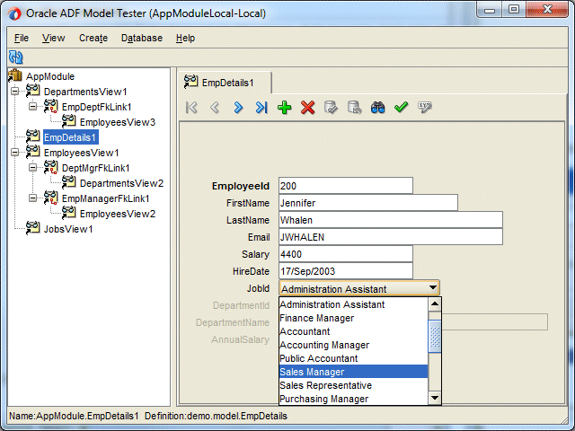

ステップ5:ビジネス・サービスへの複雑な処理の追加
このステップでは、アプリケーションに新しいビジネス・サービスを追加して、Employees表のフィールドのサブセットをDepartments表の部門名とともに表示させます。また、従業員の年間給与を計算するフィールドと、部門名を表示する値リスト・フィールドも追加します。Oracle ADFビジネス・コンポーネントを使用すると、このような複雑で更新可能なコンポーネントを宣言的な方法で作成できます。

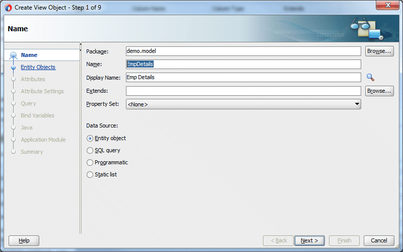

  1. アプリケーション・ナビゲータで、「demo.model」パッケージを右クリックして、「New」→「View Object」を選択します。
    アプリケーション・ナビゲータでdemo.modelパッケージを選択、コンテキスト・メニューからNew → View Objectを選択。
  2. Create View ObjectウィザードのNameページで、NameにEmpDetailsと入力し、データソースのデフォルト値Entity objectはそのままにします。
    Create View ObjectウィザードのStep 1で、NameフィールドにEmpDetailsと入力、Entity objectラジオ・ボタンは選択のまま。
    「Next」をクリックします。
  3. ウィザードのEntity Objectsページで、まず「Employees」を選択して右側のSelectedペインに移動した後、「Departments」エンティティを選択してSelectedペインに追加します。
    Updatableチェック・ボックスにチェックを入れるのはEmployeesエンティティだけです。Departmentsエンティティは、データの読取りのみに使用されます。
    Create View ObjectのStep 2: EmployeesおよびDepartmentsエンティティ・オブジェクトをSelectedボックスに移動
    「Next」をクリックします。
  4. ウィザードのAttributesページで、Employeesの次の属性をSelectedペインに移動します。
    EmployeeId、FirstName、LastName、Email、Salary、HireDate、JobId。属性は、ここで選択した順番に表示されます。
    Departmentsエンティティからは、次の属性をSelectedペインに移動します。
    DepartmentId、DepartmentName。
    Attributesページでリストされた属性をSelectedペインに表示。
    「Finish」をクリックして、ビュー・オブジェクトの作成を完了させます。

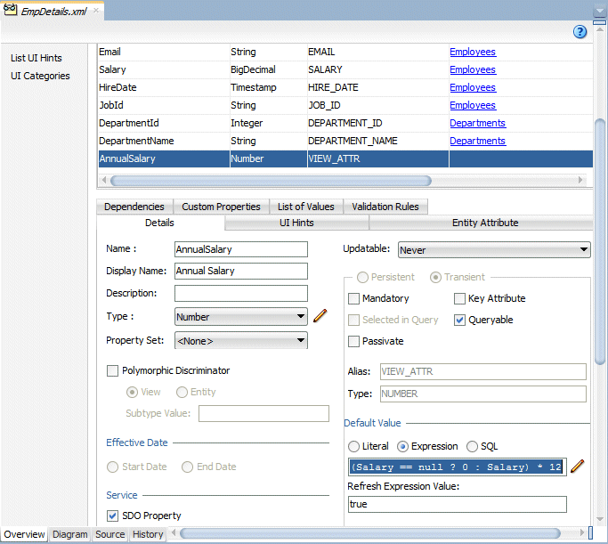

  5. 次は、ビュー・オブジェクトに計算属性、つまり従業員の年間給与を表示する属性を追加します。
    「EmpDetails」をまだ開いていない場合は、アプリケーション・ナビゲータでこれをダブルクリックして開きます。
    アプリケーション・ナビゲータで新しいEmpDetailsビュー・オブジェクトを選択。
  6. 「Attributes」フィンガー・タブをクリックし、ドロップダウン・リストから「New Attribute...」を選択します。
    EmpDetails.xmlファイルでAttributesタブを選択。 緑色の+のドロップダウン・メニューからNew Attributeを選択。
  7. New View Object Attributeダイアログで、新しい属性の名前としてAnnualSalaryと入力し、TypeにNumberと入力して、「OK」をクリックします。

  8. 属性リストの下部にあるDetailsタブで、AnnualSalary属性の次のプロパティを設定します。
    フィールド 値
    Name AnnualSalary
    Type Number
    Default Value Expression(チェックする)
    値 (Salary == null ?0 :Salary) * 12
    新しい属性のプロパティ。

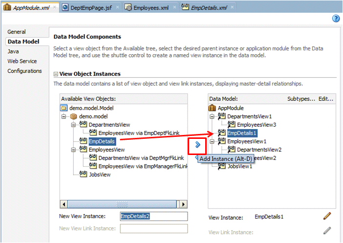

  15. 次に、作成した新しいオブジェクトをデータ・モデルに追加します。

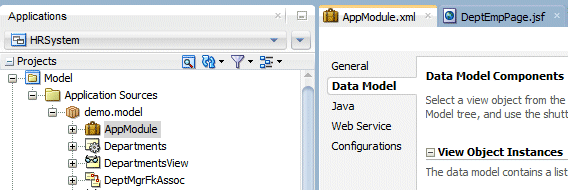

  16. アプリケーション・ナビゲータで「AppModule」をダブルクリックして編集用に開いて、「Data Model」タブを選択します。
    アプリケーション・ナビゲータでAppModuleを選択、編集するために、右側にAppModule.xmlを開く。 Data Modelタブを選択。
  17. 「EmpDetails」ビュー・オブジェクトをクリックし、Data Modelペインに移動します。新しいインスタンスの名前がEmpDetails1になることを確認します。
    作業内容を保存します。
    AppModule.xmlファイルのData Modelタブ。 Available View ObjectsペインでEmpDetailsを選択、矢印にカーソルを合わせてData Modelペインに移動。
  18. EmpDetailsビュー・オブジェクトを経由して組み込んだ新しい機能を、Oracle ADF Model Testerを使用してテストします。アプリケーション・ナビゲータで「AppModule」を右クリックして「Run」を選択し、テスターを起動します。
    アプリケーション・ナビゲータでAppModuleを選択、コンテキスト・メニューからRunを選択。
  19. 「EmpDetails1」ビュー・オブジェクトをダブルクリックします。
    Oracle ADF Model TesterでEmpDetails1を選択。
  20. DepartmentIdおよびDepartmentNameとともに、新しい計算フィールドAnnualSalaryが表示されていることを確認します。ここではいずれのフィールドも更新できません。
    Oracle ADF Model TesterにSteven Kingの従業員レコードを表示。
  21. JobIdフィールドのドロップダウン・リストを使用して、新しい役職名を選択します。
    同じOracle ADF Model Testerに、役職名のリストを表示するLOV_JobIdポップアップが表示。 カーソルをAdministration Assistantに合わせます。
  22. フィールドに新しい役職名が設定されます。
