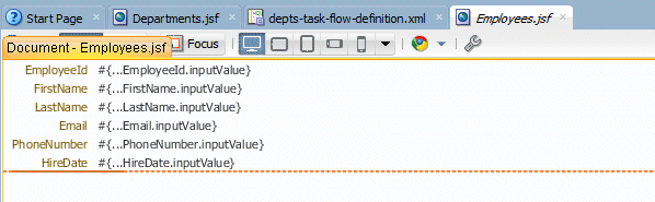

  9. Data Controlsアコーディオンで、「EmpDetails1」データ・コントロールを選択し、ページのcenter領域にあるqueryコンポーネントの下にドラッグします。ADF Form...として作成します。
    アプリケーション・ナビゲータのData ControlsアコーディオンでEmpDetails1を選択。 右側のEmployeesページにSearchパネルが表示、その下のCreateボックスでForm → ADF Formを選択。
    Create Formダイアログで、「Row Navigation」と「Submit」のチェック・ボックスを両方とも選択します。「OK」をクリックします。
    Create FormダイアログでRow NavigationとSubmitのチェック・ボックスを選択、OKボタンにカーソルを置く。

  15. Employees.jsfという名前をつけ、空のページを使用してページを作成します。
    アプリケーション・ナビゲータでViewControllerプロジェクトを選択、コンテキスト・メニューからNewメニュー・オプションを選択。
  16. Data Controlsパレットで「AppModuleDataControl」を展開し、「EmployeeView1」をページにドラッグ・アンド・ドロップします。
    ポップアップ・メニューで「ADF Form ...」を選択します。
  17. Create Formダイアログで、「Read-Only Form」チェック・ボックスを選択し、次のフィールドを削除します。
    JobId、Salary、CommissionPct、ManagerId、DepartmentId
    「OK」をクリックします。
  18. 結果のページは次のようになります。
    作業内容を保存します。
