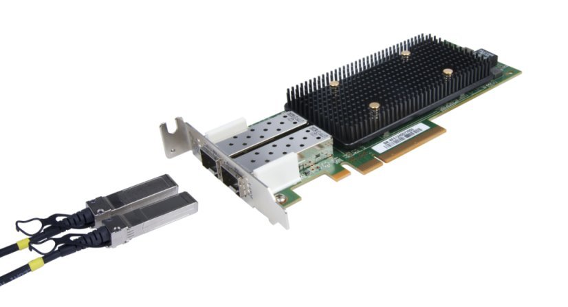

Puede conectar uno o dos cables de cobre aprobados al HBA universal. Realice los siguientes pasos para cada cable de cobre que conecte al HBA universal:
  1. Inserte un extremo del cable de cobre en una jaula SFP+ vacía en el HBA universal.
    Confirme que el cable esté completamente insertado y acoplado.
    En la Figure 2–3 se muestra cómo conectar el HBA universal con cables de cobre (un cable por puerto).
    Figura 2-3  Conexión del cable de cobre
    image:Figura en la que se muestra cómo conectar el cable de cobre al HBA universal.
  2. Inserte el otro extremo del cable de cobre en una jaula SFP+ vacía en el conmutador que se admite.
