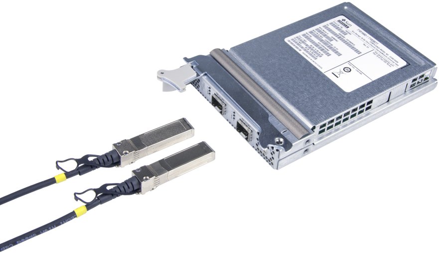

Attachez le type de câbles approprié à la configuration actuelle du HBA universel :
Raccordement des câbles en cuivre
Remarque - Cette section s'applique uniquement pour la configuration 10 GbE FCoE Copper. Pour toutes les autres configurations, reportez-vous à la section To Connect the Optical Cables pour obtenir des instructions sur la connexion des câbles optiques.
Lorsque vous connectez un câble Twin-Ax en cuivre au HBA universel avec la configuration 10 GbE FCoE Copper, assurez-vous d'utiliser uniquement des câbles Twin-Ax DAC SFP+ pris en charge par les commutateurs répertoriés à la section Switch Compatibility.
Le tableau suivant répertorie les câbles compatibles avec le HBA universel dans la configuration 10 GbE FCoE Copper.
Numéro de référence Brocade
Numéro de référence Oracle
Description des câbles
SN-TWX-0101
SG-XSWBROSFP+1MIPK
Brocade Twin-Ax, 1 mètre, Pack de 1, SN
SN-TWX-0108
SG-XSWBROSFP+1M8PK
Brocade Twin-Ax, 1 mètre, Pack de 8, SN
SN-TWX-0301
SG-XSWBROSFP+3M1PK
Brocade Twin-Ax, 3 mètres, Pack de 1, SN
SN-TWX-0308
SG-XSWBROSFP+3M8PK
Brocade Twin-Ax, 3 mètres, Pack de 8, SN
SN-TWX-0501
SG-XSWBROSFP+5M1PK
Brocade Twin-Ax, 5 mètres, Pack de 1, SN
SN-TWX-0508
SG-XSWBROSFP+5M8PK
Brocade Twin-Ax, 5 mètres, Pack de 8, SN
Remarque - Il n'est pas nécessaire de mettre le système hors tension avant de brancher ou débrancher un câble en cuivre. L'adaptateur prend en charge la capacité d'enfichage à chaud.
Vous pouvez y raccorder un ou deux câbles en cuivre approuvés. Pour connecter chaque câble en cuivre, procédez comme suit :
  1. Insérez l'une des extrémités du câble en cuivre dans une baie SFP+ libre sur le HBA universel.
    Vérifiez que le câble est entièrement inséré et engagé.
    La Figure 2–2 illustre la connexion du HBA universel à l'aide de câbles en cuivre HBA ( un câble par baie).
    Figure 2-2  Raccordement des câbles en cuivre
    image:Figure illustrant la connexion du câble en cuivre au HBA universel.
  2. Insérez l'autre extrémité du câble en cuivre dans une baie SFP+ libre sur un commutateur ou un périphérique de stockage pris en charge.
  3. Suivez les procédures du Chapter 3, Operating Protocol Mode Configuration pour identifier le mode du protocole de fonctionnement actuel du HBA universel, puis pour configurer le logiciel système afin qu'il soit en mesure d'identifier ce mode de fonctionnement.
  4. Si le système est hors tension, mettez le système sous tension, comme décrit dans la section To Apply Power.

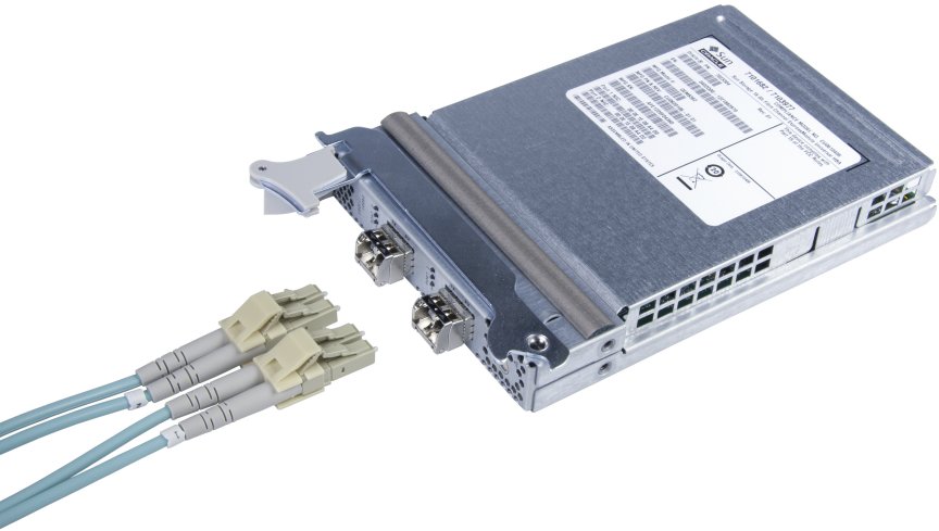

Raccordement des câbles optiques
Remarque - Cette section s'applique uniquement aux configurations de HBA universel utilisant des modules de transcepteur optique. Si le HBA universel est configuré en 10 GbE FCoE Copper, reportez-vous à la section To Connect the Copper Cables.
Lorsque vous connectez un câble optique à un HBA universel, utilisez un câble à fibre optique multimode, destiné à des liaisons laser à ondes courtes, qui respecte les spécifications répertoriées dans le tableau de la section Universal HBA Features and Specifications pour les configurations de module optique ondes courtes ou courte portée.
Vous pouvez y raccorder un ou deux câbles optiques. Pour connecter chaque câble optique au HBA universel, procédez comme suit :
  1. Connectez une extrémité du câble à fibre optique à un connecteur LC du HBA universel.
    La Figure 2–3 illustre la connexion de deux câbles à fibre optique au HBA universel (un câble par port).
    Figure 2-3  Raccordement des câbles optiques
    image:Figure illustrant la connexion du câble optique au HBA universel.
  2. Connectez l'autre extrémité du câble à un commutateur ou un périphérique de stockage pris en charge.
    Remarque - Il n'est pas nécessaire de mettre le système hors tension avant de brancher ou débrancher un câble optique. Le HBA universel prend en charge la capacité d'enfichage à chaud.
