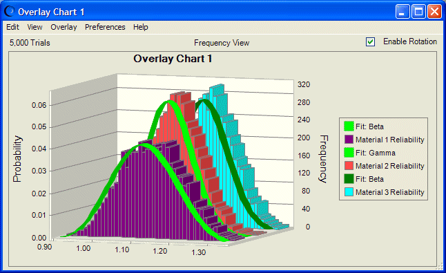

Grafici overlay (“Utilizzo di grafici overlay”) |
I grafici overlay mostrano in un'unica posizione i dati sulla frequenza relativi a più previsioni, consentendo di individuarne le differenze o le somiglianze. È possibile personalizzarli e approssimarne le distribuzioni allo stesso modo dei grafici previsione. |

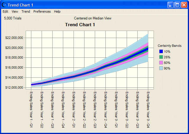

Grafici di tendenza (“Utilizzo di grafici di tendenza”) |
I grafici di tendenza mostrano in un unico grafico gli intervalli di certezza di tutte le previsioni sotto forma di una serie di suddivisioni schematiche. Ad esempio, la suddivisione che rappresenta l'intervallo di certezza del 90% mostra l'intervallo dei valori in cui una previsione ha il 90% di probabilità di trovarsi. |

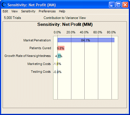

Grafici di sensibilità (“Utilizzo di grafici sensibilità”) |
I grafici di sensibilità utilizzano correlazioni di classificazioni per mostrare l'influenza di ogni cella di ipotesi su una particolare cella di previsione, indicando le ipotesi più e meno importanti nel modello. |
