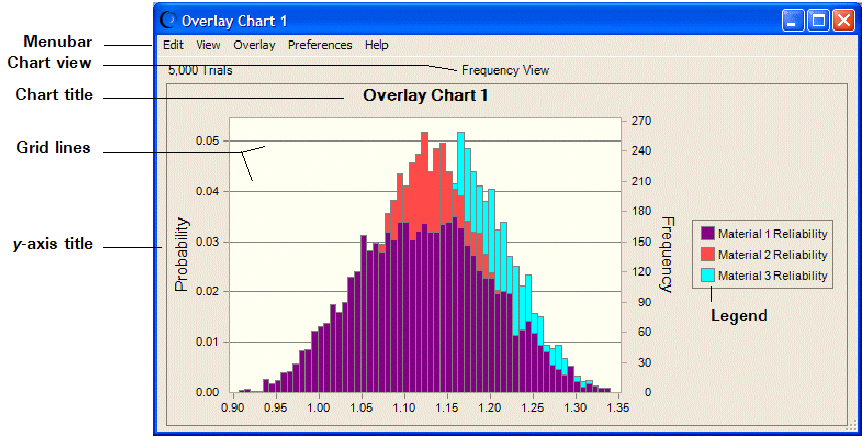

重ねグラフを作成するには:
Crystal Ballでシミュレーションを実行(または結果を復元)します。
「グラフの表示」、「重ねグラフ」
の順に選択します。
重ねグラフを作成するには、「新規」をクリックします。
「予測の選択」ダイアログで、組み込む予測を複数選択します。
「OK」をクリックし、選択した予測を使用して新規重ねグラフを作成します(図7.2「選択した予測の重ねグラフ」)。
オプション: 重ねグラフのカスタマイズおよびグラフ・プリファレンスの設定の手順に従い、様々なグラフ機能を変更したり、最も興味のあるグラフを強調表示します。
オプション: 「重ね」、「確率分布を適合」の順に選択し、グラフ内の予測ごとに最良適合分布を選択および表示します(重ねグラフでの分布適合の使用)。
重ねグラフをコピーし、他のアプリケーションに貼り付けることができます。詳細は、グラフのコピーおよびその他のアプリケーションへの貼付けを参照してください。
