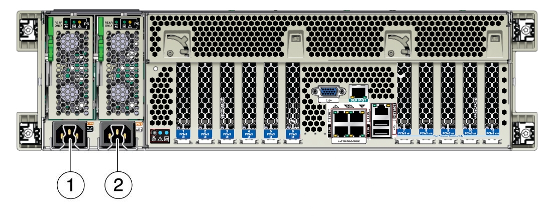

Utilisez cette procédure pour brancher les cordons d'alimentation au serveur. Une fois les cordons d'alimentation branchés, le serveur se met en mode de veille. La figure suivante indique l'emplacement des connecteurs d'alimentation CA.
image:Graphique illustrant le panneau arrière où les connecteurs d'alimentation CA sont indiqués d'un numéro de légende.
Légende
Description
1
Connecteur d'entrée CA de l'unité 0 avec support de câble
2
Connecteur d'entrée CA de l'unité 1 avec support de câble
Remarque ‐  Un système à deux CPU fonctionne à partir de sources de courant basse tension 100 à 127 V ou haute tension 200 à 240 V. Un système à quatre CPU fonctionne à partir de sources de courant haute tension 200 à 240 V.
  1. Raccordez deux cordons d'alimentation du serveur à des prises secteur reliées à la terre.
  2. Raccordez deux cordons d'alimentation du serveur aux connecteurs d'alimentation secteur sur le panneau arrière du serveur [1et 2 dans la figure précédente] et fixez chaque cordon à l'aide du support de câble du connecteur.
