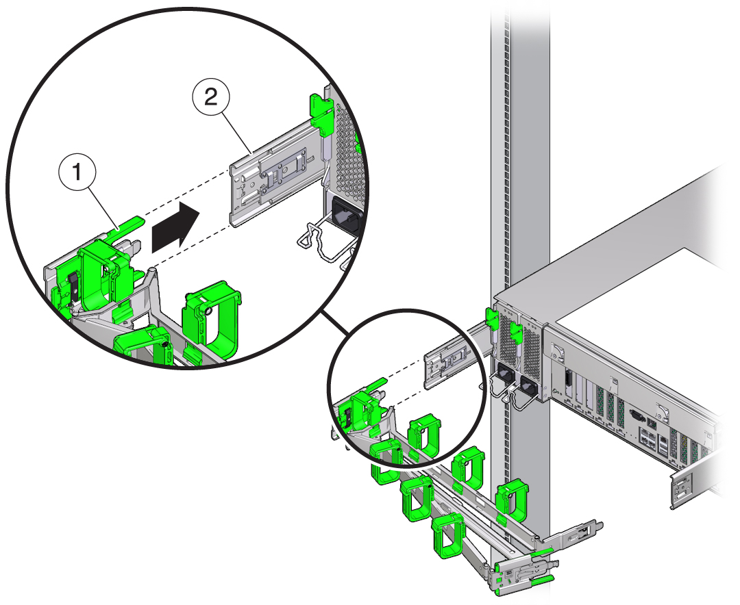

  4. 将 CMA 的装配托架连接器插入右侧滑轨,直至连接器发出“咔嗒”一声后锁定到位。
    image:图中显示了插入右侧滑轨后部的 CMA 装配托架。
    标注
    说明
    1
    CMA 安装托架
    2
    右侧滑轨
