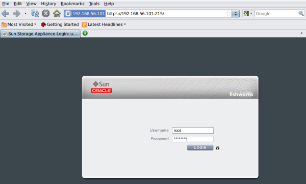

残りのシステムパラメータの構成は、ログイン後に CLI を使用して行うか、最初のインタフェースと同じネットワークにある任意のクライアント上で実行しているブラウザを使用して行います。ブラウザユーザーインタフェース (BUI) で説明するように、管理ソフトウェアはさまざまな Web ブラウザですべての機能が完全に動作するように設計されています。
  1. ブラウザでシステムにアクセスするには、NET0 ポートに割り当てた IP アドレスまたはホスト名のいずれかを使用します。たとえば、https://ipaddress:215 または https://hostname:215 と指定します。ログイン画面が表示されます。
    image:イメージ
  2. 「ユーザー名」フィールドに root と入力し、アプライアンスシェルキットインタフェースに入力した管理パスワードを入力してから、Enter キーを押します。「ようこそ」画面が表示されます。
  3. システムの構成を開始するには、「ようこそ」画面で「開始」をクリックします。画面の案内に従って、残りのネットワークインタフェース、DNS、時間設定、ディレクトリサービス、およびストレージの初期構成を行います。
