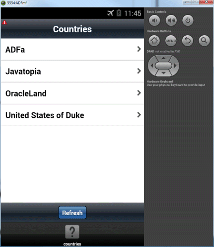

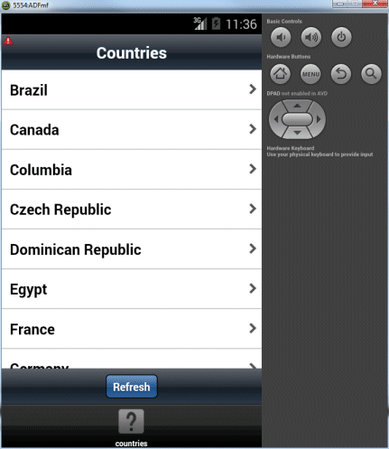

左のイメージはWebサービスから取得したデータ、右のイメージはローカル・データベースから取得したデータです。
alt text alt text

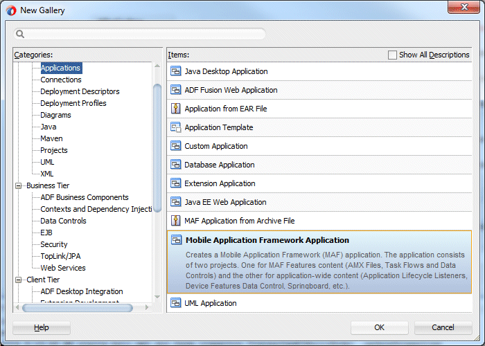

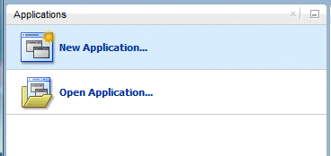

  2. アプリケーション・ナビゲータで「New Application」をクリックします。
    アプリケーション・ナビゲータ
  3. 「Mobile Application Framework Application」を選択します。「OK」をクリックします。
    New Gallery

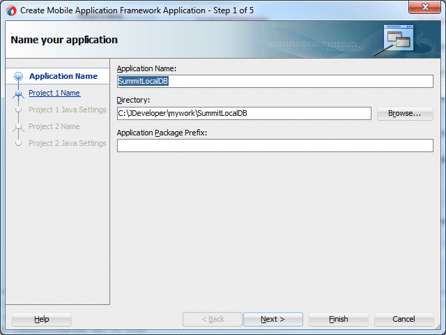

  4. SummitLocalDBという名前を付け、「Finish」をクリックします。
  5. Create Mobile Appのステップ1

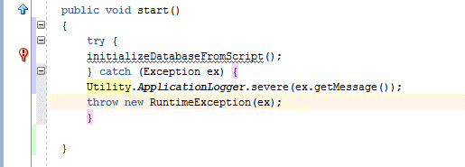

  8. startメソッドまで下にスクロールし、メソッドに次のコードを追加します。
    import oracle.adfmf.util.Utility;がクラスに追加されます。
    initializeDatabaseFromScriptメソッドはまだ定義されていないため、エラーとしてフラグが付きます。これは問題ではありません。簡単に修正できます。

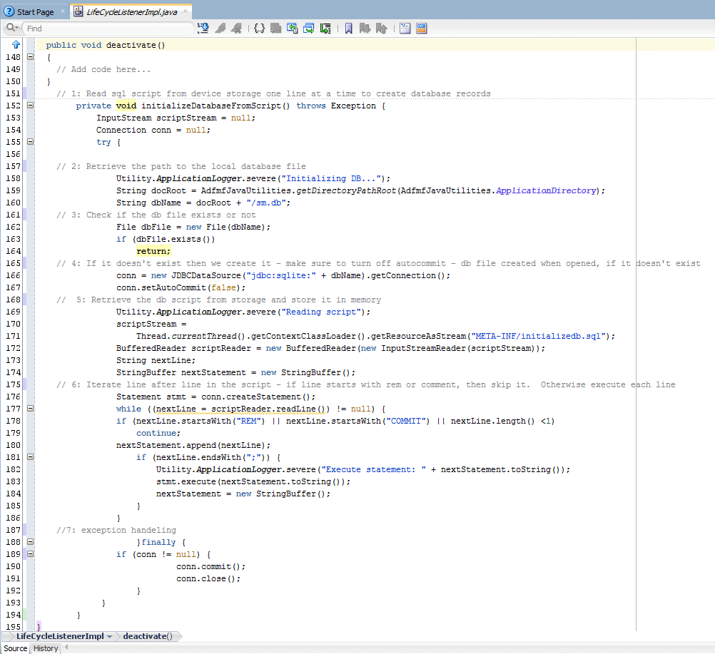

  10. deactivateメソッドの直後までスクロールし、次のコードを追加します。これは、デバイスのストレージからSQLスクリプトを1行に1つずつ読み込み、データベース・レコードを作成するコードです。
    コードを追加するとき、import oracle.adfmf.util.Utilityおよびjava.sql.Connectionと、他のクラスのすべてのデフォルトのimportが推奨されます。
    このコードは次のような処理を実行します。
    1:コードを追加するとき、import oracle.adfmf.util.Utilityおよびjava.sql.Connectionと、他のクラスのデフォルトのimportが推奨されます。
    2:ローカル・データベース・ファイルへのパスを取得します。
    3:dbファイルが存在するかどうかを確認します。
    4:存在しない場合は作成します。自動コミットは必ずオフにしてください。開いたときに存在しない場合は、dbファイルが作成されます。
    5:ストレージからdbスクリプトを取得し、メモリに格納します。
    6:スクリプトを1行ずつ繰り返します。remまたはcommentで始まる行はスキップし、それ以外の行は1行ずつ実行します。
    7:例外を処理します。
    public void deactivate()
        // 1:デバイスのストレージからSQLスクリプトを1行に1つずつ読み込み、データベース・レコードを作成する
            private void initializeDatabaseFromScript() throws Exception {
                InputStream scriptStream = null;
                Connection conn = null;
                try {
            // 2:ローカル・データベース・ファイルへのパスを取得する
                    Utility.ApplicationLogger.info("Initializing DB...");
                    String docRoot = AdfmfJavaUtilities.getDirectoryPathRoot(AdfmfJavaUtilities.ApplicationDirectory);
                    String dbName = docRoot + "/sm.db";
            // 3:dbファイルが存在するかどうかを確認する
                    File dbFile = new File(dbName);
                    if (dbFile.exists())
                        return;
            // 4:存在しない場合は作成する。自動コミットは必ずオフにすること。開いたときに存在しない場合は、dbファイルが作成される
                    conn = new JDBCDataSource("jdbc:sqlite:"+ dbName).getConnection();
                    conn.setAutoCommit(false);
            //  5:ストレージからdbスクリプトを取得し、メモリに格納する
                    Utility.ApplicationLogger.info("Reading script");
                    scriptStream =
                        Thread.currentThread().getContextClassLoader().getResourceAsStream("META-INF/initializedb.sql");
                    BufferedReader scriptReader = new BufferedReader(new InputStreamReader(scriptStream));
                    String nextLine;
                    StringBuffer nextStatement = new StringBuffer();
            // 6:スクリプトを1行ずつ繰り返す。remまたはcommentで始まる行はスキップし、それ以外の行は1行ずつ実行する
                    Statement stmt = conn.createStatement();
                    while ((nextLine = scriptReader.readLine()) != null) {
                    if (nextLine.startsWith("REM") || nextLine.startsWith("COMMIT") || nextLine.length() <1)
                        continue;
                    nextStatement.append(nextLine);
                        if (nextLine.endsWith(";")) {
                            Utility.ApplicationLogger.info("Execute statement:" + nextStatement.toString());
                            stmt.execute(nextStatement.toString());
            // 7:例外処理
                        }finally {
                            if (conn != null) {
                                conn.commit();
                                conn.close();
  11. Create Mobile Appのステップ4

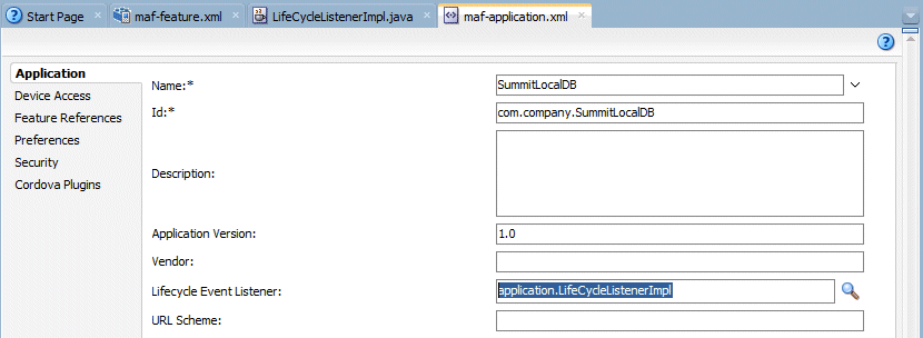

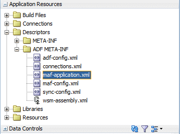

  13. 次に、Lifecycleイベント・リスナー・クラス(LifecycleListenerImpl.java)をアプリケーションに登録します。
    Application Resourcesペインで、「Descriptors」→「ADF META-INF」の順にノードを開き、「maf-application.xml」ファイルをダブルクリックします。
    Applicationタブに、Lifecycle Event Listenerのプロパティが表示されます。デフォルトの値はapplication.LifecycleListenerImplに設定されています。これは先ほど変更したファイルです。デフォルトのライフサイクル・リスナー・ファイルを使用しない場合は、この値を使用するファイルに設定する必要があります。
    値がapplication.LifecycleListenerImplに設定されていることを確認します。
  14. Create Mobile Appのステップ2

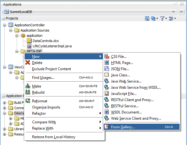

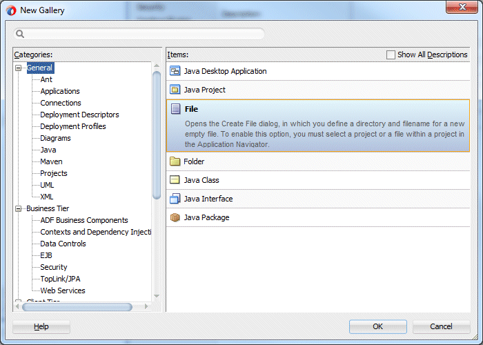

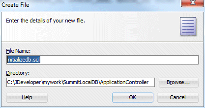

  1. ApplicationControllerプロジェクトで、「META-INF」ディレクトリ(ここで初期化メソッドがSQLコードを検索します)を右クリックし、「New」→「From Gallery」を選択します。
  2. adfmf-feature.xml
  3. New Galleryで「General」カテゴリ→「File」項目の順に選択します。
    ファイルの名前としてinitializedb.sqlと入力し、「OK」をクリックします。

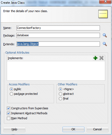

    「ApplicationController」を右クリックし、コンテキスト・メニューから「New」→「From Gallery」を選択します。New Galleryで、新しいJavaクラスを作成します。ConnectionFactoryという名前を付け、パッケージをdatabaseに変更します。
    「OK」をクリックします。

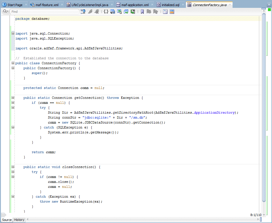

  9. クラスのコードをすべて、次のコードに置き換えます。
    このコードによって、データベースへの接続が確立されます。
    package database;
    import java.sql.Connection;
    import java.sql.SQLException;
    import oracle.adfmf.framework.api.AdfmfJavaUtilities;
    // データベースへの接続を確立する
    public class ConnectionFactory {
    public ConnectionFactory() {
    super();
    protected static Connection conn = null;
    public static Connection getConnection() throws Exception {
    if (conn == null) {
    try {
    String Dir = AdfmfJavaUtilities.getDirectoryPathRoot(AdfmfJavaUtilities.ApplicationDirectory);
    String connStr = "jdbc:sqlite:"+ Dir + "/sm.db";
    conn = new SQLite.JDBCDataSource(connStr).getConnection();
    } catch (SQLException e) {
    System.err.println(e.getMessage());
    return conn;
    public static void closeConnection() {
    try {
    if (conn != null) {
    conn.close();
    conn = null;
    } catch (Exception ex) {
    throw new RuntimeException(ex);
  10. Features表

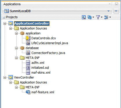

  11. 完了すると、ApplicationControllerプロジェクトは次のイメージのようになり、更新されたLifecycleListener.javaと、新しいConnectionFactory.javaファイルおよびinitialized.sqlファイルが追加されます。

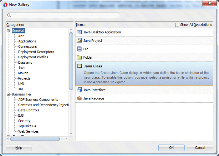

    ページで使用されるデータ構造を定義するクラスを作成します。「ViewController」プロジェクトを選択してNew Galleryを開き、GeneralカテゴリからJavaクラスを選択します。次に「Java Class」項目を選択して「OK」をクリックします。

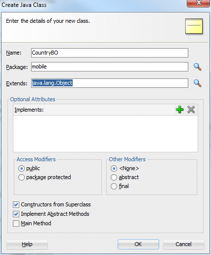

  3. クラスの名前としてCountryBOと入力し、Packageプロパティをmobileに設定します。

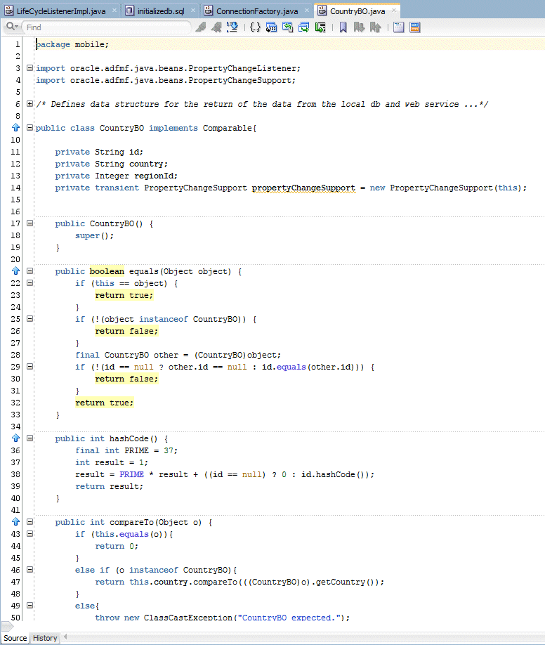

  5. 次のコードをコピーしてクラスに追加します。作業内容を保存します。
    このクラスの内容はほぼすべてJDeveloperによって生成されます。属性が作成されると、それら(Generateアクセッサ)のGetterとSetterを生成するコンテキスト・メニュー・オプションが表示され、プロパティ変更サポートも実装されます。
    package mobile;

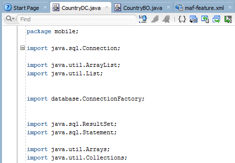

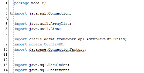

  6. 機能の追加
  7. 次の手順では、デバイスのネットワーク・ステータスを確認し、ネットワークが使用可能かどうかによってレコードをWebサービスまたはローカル・データベースから取得するクラスを作成します。コードを追加するとき、提示されたimport文をすべて追加してください。

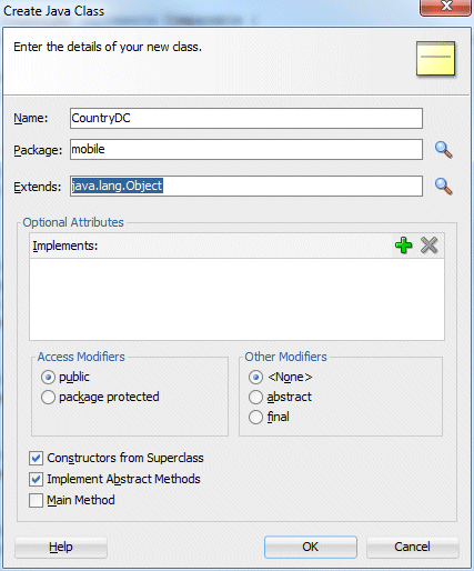

    ViewControllerで「mobile」パッケージを選択してNew Galleryを開き、もう1つのクラスを作成します。CountryDCという名前を付け、そのパッケージ名がmobileになっていることを確認します。
    タスク・フローの作成
  8. コピーし、CountryDC.javaファイルを以下のコードに置換します。
    指摘するコードでいくつかのことがおきます。
    - 追加すべきimport文を受け入れるのに時間がかかることを確認してください。
    1: deviceScope.hardware.networkStatusプロパティを確認してネットワークが使用可能かどうかを判定するコード
    2: deviceScopeの値がNot_REACHABLEかどうかを確認します。次に、webサービスまたはローカル・データベースからレコードを取得するメソッドをコールします。
    3: ローカル・データベースからレコードを取得するコード
    4: 最後に、webサービスを使用してレコードを取得するコード
    package mobile;
    import java.util.ArrayList;
    import java.util.List;
    import mobile.CountryBO;
    import database.ConnectionFactory;
    import java.sql.ResultSet;
    import java.sql.Statement;
    import java.util.Arrays;
    import java.util.Collections;
    import oracle.adfmf.framework.api.AdfmfContainerUtilities;
    import oracle.adfmf.framework.api.GenericTypeBeanSerializationHelper;
    import oracle.adfmf.framework.exception.AdfInvocationException;
    import oracle.adfmf.util.GenericType;
    public class CountryDC {
    private static final String NOT_REACHABLE = "NotReachable"; // Indiates no network connectivity
    public CountryDC() {
    super();
    // 1: deviceScope.hardware.networkStatusプロパティを確認してネットワークが使用可能かどうかを判定
    public CountryBO[] getCountries() {
    CountryBO[] countries = null;
    String networkStatus =
    (String)AdfmfJavaUtilities.evaluateELExpression("#{deviceScope.hardware.networkStatus}");
    // 2: deviceScopeの値がNOT_REACHABLEの場合はgetCountriesFromDBをコール、そうでなければgetCountiresFromWSをコール
    if (networkStatus.equals(NOT_REACHABLE)) {
    countries = getCountriesFromDB();
    } else {
    countries = getCountriesFromWS();
    return countries;
    // 3: ローカル・データベースからレコードを取得するためJDBCを使用
    private CountryBO[] getCountriesFromDB() {
    List returnValue = new ArrayList();
    try {
    conn = ConnectionFactory.getConnection();
    ResultSet result = stmt.executeQuery("SELECT COUNTRY_ID, COUNTRY_NAME, REGION_ID FROM COUNTRIES;");
    while (result.next()) {
    CountryBO country = new CountryBO();
    Utility.ApplicationLogger.severe("Country: " + result.getString("COUNTRY_ID"));
    country.setId(result.getString("COUNTRY_ID"));
    country.setCountry(result.getString("COUNTRY_NAME"));
    country.setRegionId(new Integer(result.getInt("REGION_ID")));
    returnValue.add(country);
    Utility.ApplicationLogger.severe(ex.getMessage());
    ex.printStackTrace();
    Collections.sort(returnValue);
    return (CountryBO[])returnValue.toArray(new CountryBO[returnValue.size()]);
    // 4: webサービスからレコード取得
    private CountryBO[] getCountriesFromWS() {
    try {
    GenericType genericReturnValue =
    (GenericType)AdfmfJavaUtilities.invokeDataControlMethod("SM_WS", null, "findCountry", new ArrayList(),
    new ArrayList(), new ArrayList());
    CountryBO[] returnValue =
    (CountryBO[])GenericTypeBeanSerializationHelper.fromGenericType(CountryBO[].class, genericReturnValue, "result");
    Arrays.sort(returnValue);
    return returnValue;
    } catch (AdfInvocationException aie) {
    if (AdfInvocationException.CATEGORY_WEBSERVICE.compareTo(aie.getErrorCategory()) == 0) {
    throw new RuntimeException("Error with the server. Please try later", aie);
    } else {
    throw new RuntimeException(aie);
  9. すべての作業内容を保存します。
    完成したクラスは、次のイメージのようになります。databaseConnectionFactoryというimport文はclassが見つからないため、その下に赤い波線が付いています。必要なクラスは、ApplicationControllerプロジェクトで作成されました。
    タスク・フロー

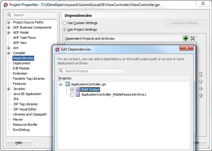

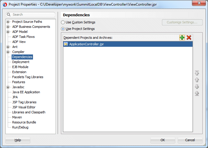

  10. この問題を解決するには、「ViewController」プロジェクトをダブルクリックしてそのプロパティを開きます。「Dependencies」ノードを選択し、Dependencies Projects and Archivesラベルの隣にある緑のプラス記号をクリックします。
    「ApplicationController.jpr」を開き、「Build Output」チェック・ボックスを選択します。
    「OK」をクリックして作業内容を保存します。
  11. タスク・フロー
    タスク・フロー
  12. CountryDC.java classに戻ると、ConnectionFactoryエラーが解決されています。
