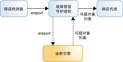

错误检测器、诊断引擎和响应代理由 Fault Manager 守护进程 fmd 连接起来,该守护进程充当各个组件之间的多路复用器,如下图所示。
图 1-1  故障管理体系结构组件
image:显示 Fault Manager 守护进程、错误检测器、诊断引擎和响应代理之间的关系。
