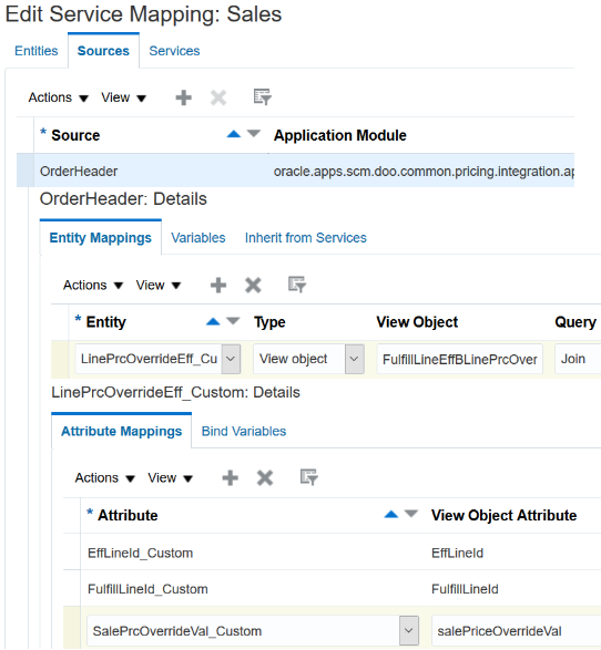

オーダー・ヘッダーのソースを設定します。
「ソース」をクリックし、値を含む「行」をクリックします。
属性
値
Source
OrderHeader
「エンティティ・マッピング」タブで、「表示」>「列」をクリックし、結合エンティティおよび結合エンティティ属性にチェック・マークを追加します。
「処理」→「行の追加」をクリックし、値を設定して、「保存」をクリックします。
属性
値
エンティティ
LinePrcOverrideEff_Custom
タイプ
ビュー・オブジェクト
ビュー・オブジェクト
FulfillLineEffBLinePrcOverrideprivateVO
入力する値が、フレックスフィールド・アーカイブを調べたときに、このトピックで前に確認した値と正確に一致していることを確認してください。
.xml
拡張子は含めないでください。問合せタイプ
結合
問合せ属性
FulfillLineId
結合エンティティ
明細
別の行をクリックしてからこの行に戻り、結合エンティティ属性を取得して値を移入する必要がある場合があります。
結合エンティティ属性
LineId
詳細領域LinePrcOverrideEff_Customで、属性を追加し、「保存」をクリックします。
属性
ビュー・オブジェクト属性
EffLineId_Custom
EffLineId
FulfillLineId_Custom
FulfillLineId
SalePrcOverrideVal_Custom
salePriceOverrideVal
入力する値が、このトピックで以前に確認したフレックスフィールド・アーカイブの名前のタグViewAttributeで認識した値と正確に一致していることを確認してください。 たとえば、
ViewAttribute Name="salePriceOverrideVal"
です。このステップでは、オーダー入力スペシャリストが価格オーダー処理を使用するか、販売オーダーを保存するときに、Order Managementが価格設定に送信する公開ビュー・オブジェクトから拡張可能フレックスフィールド値を読み取るように価格設定を設定します。

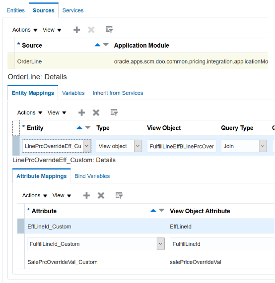

オーダー明細のソースを設定します。
ソース領域で、値を含む「行」をクリックします。
属性
値
Source
OrderLine
「エンティティ・マッピング」タブで、「処理」→「行の追加」をクリックして値を設定し、「保存」をクリックします。
属性
値
エンティティ
タイプ
ビュー・オブジェクト
ビュー・オブジェクト
問合せタイプ
結合
問合せ属性
FulfillLineId
結合エンティティ
明細
結合エンティティ属性
LineId
このステップでは、パブリック・ビュー・オブジェクトの拡張可能フレックスフィールド属性をマップします。 Order Managementがオーダー明細の明細数量または出荷属性を更新するときに、Order ManagementがPricingに送信するパブリック・ビュー・オブジェクトから拡張可能フレックスフィールド値を読み取るようにPricingを設定します。

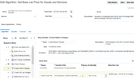

「アルゴリズムの編集」ページのアルゴリズム・タブで、ステップ「手数料の作成」を展開し、ステップ「ネイティブ・チャージの作成」をクリックします。
このステップは、上書き値を含む拡張可能フレックスフィールドを参照するように変更します。
データ・セット領域で、このデータ・セットを追加します。
属性
値
名前
LinePrcOverrideEff
変数パス
PriceRequest.LinePrcOverrideEff_Custom
カーディナリティ
0または1つ
データ・セット結合
[FulfillLineId_Custom: {Line.LineId}]
たとえば:
