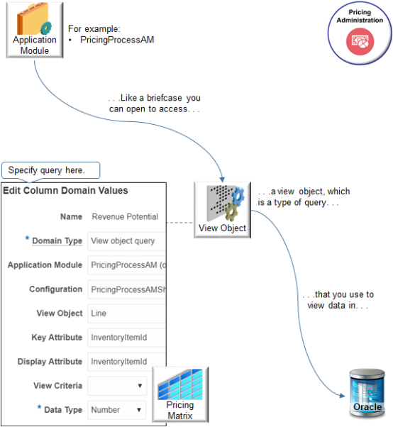

  • アプリケーション・モジュールは、Oracleデータベースにアクセスするために開くことができるリーフ・ケースのようなものです。 PricingProcessAM (Pricing Process Application Module)は、アプリケーション・モジュールの例です。
  • ビュー・オブジェクトを使用して、Oracleデータベースを問い合せます。
  • 価格設定マトリックスの条件列領域のドメイン列で、鉛筆をクリックし、ドメイン・タイプをビュー・オブジェクト問合せに設定します。
  • ダイアログを使用して、ビュー・オブジェクトを使用してOracleデータベースに問い合せる方法を指定します。
  • この例で使用する設定を次に示します。
    属性
    ドメイン・タイプ
    ビュー・オブジェクト問合せ
    アプリケーション・モジュール
    PricingProcessAM (oracle.apps.scm.doo.common.pricingIntegration.ApplicationModule.PricingProcessAM)
    構成
    PricingProcessAMShared
    ビュー・オブジェクト
    明細
    オーダー明細には品目が含まれているため、明細を選択します。
    キー属性
    InventoryItemId
    InventoryItemIdは、オーダー明細に含まれる品目を識別します。
    表示属性
    InventoryItemId
    表示基準
    空のままにします。
    データ型
    数値
    InventoryItemIdは数値データ型です。
