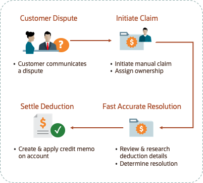

係争が発生したときに一部支払するのではなく、顧客が直接連絡を取る場合があります。 この状況では、顧客請求先アカウントに対して手動要求を作成できます。 これらの要求はクレジット・メモで決済できます - 対顧客勘定。
この図は、手動要求フローを示しています。
